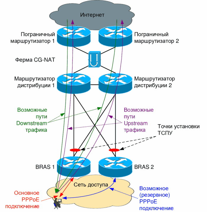

Уже предполагаю, что все сведется к политоте, но попробую навернуть тему в полезное русло. Так как я внимательно несколько дней изучаю ТСПУ, вот интересные ссылки, которые я на данный момент нашел:
Опыт использования ТСПУ реальным оператором на протяжение последнего года, никакого срыва покровов, но вполне ясное представление как все выглядит со стороны оператора.
Установка ТСПУ: опять же нет каких-то глубоких технических деталей и документации, но я заметил пару интересных моментов :)
Общая схема для понимания работы:

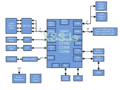

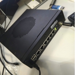

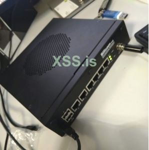

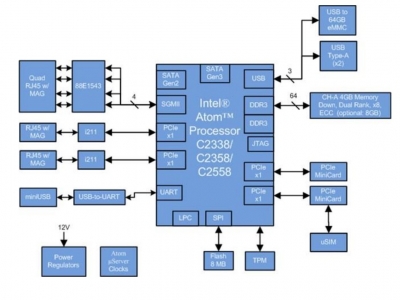

Немного информации по EcoUNM-коробочкам: https://archive.ph/o2cjY (2020)

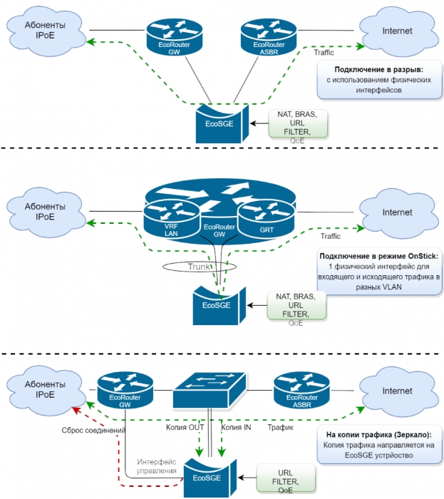

"RDP.RU предлагает два варианта ПО – EcoSGE (Service Gateway Engine) и EcoRouter.
EcoSGE обеспечивает функционал NAT, URL-Filter, IPoE BRAS, QoE, INJ. EcoRouter – IP/MPLS маршрутизатор, PPPoE BRAS, IPoE BRAS, BNG."

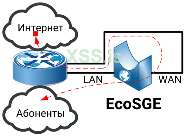

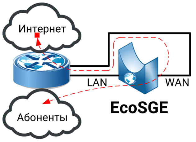

Схема NAT, QoE OnStick

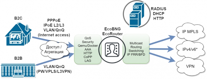

Схема EcoRouter

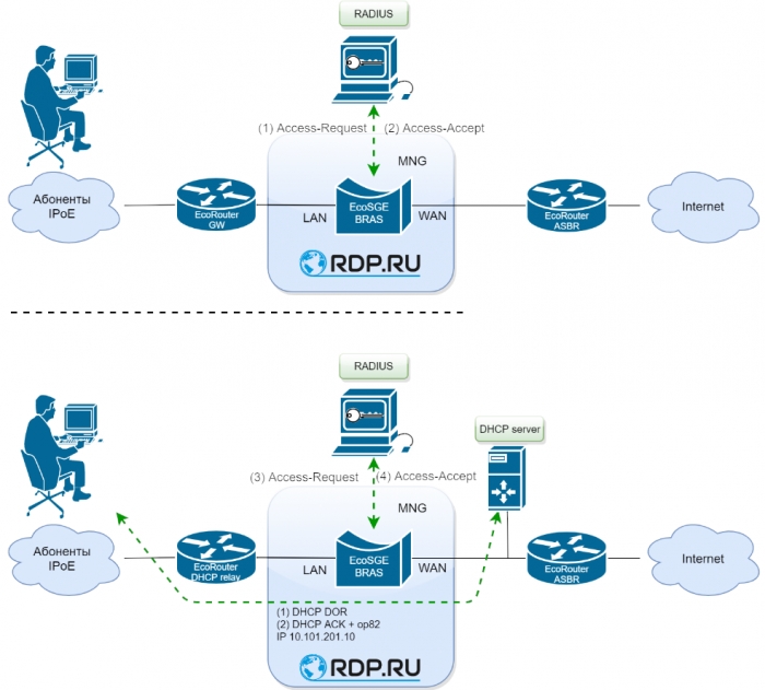

Схема BRAS+DHCP
Схема EcoSGE 5in1, 3 варианта

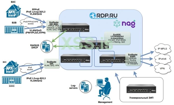

Типовая сеть оператора
Схема EcoRouter

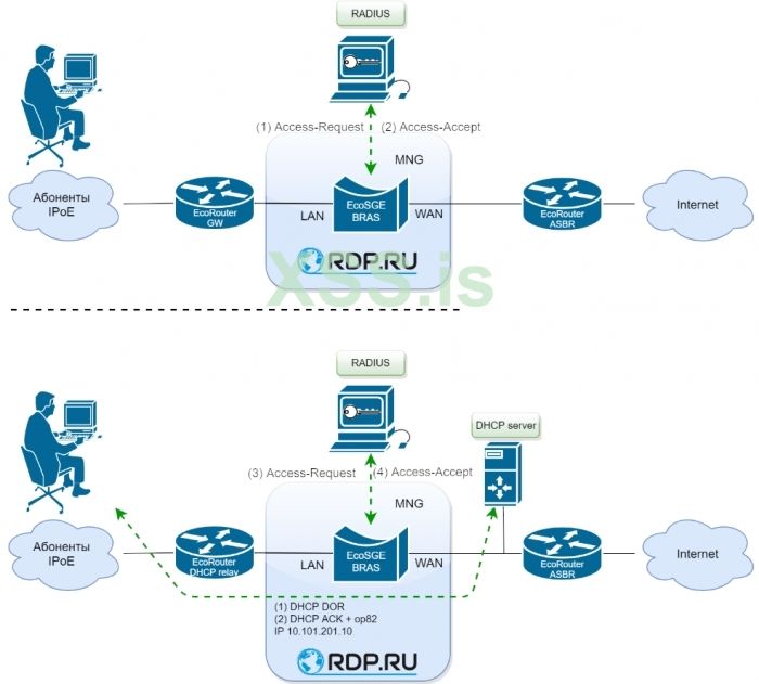

Схема BRAS+DHCP
Схема EcoRouter
Схема BRAS+DHCP

Благодарю за информацию. Очень хочется развить тему с технической стороны.
Во всех схемах получается что всё равно все блокировки осуществляются до точки входа в первую AS на пути? или я не правильно понял?
