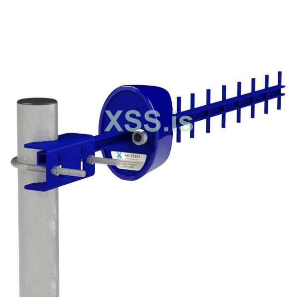

- Обзор антенны для взлома WiFi (АX-2414Y)

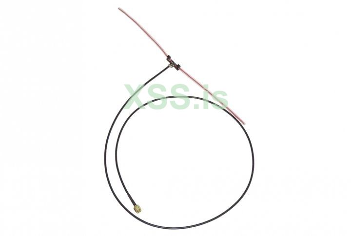

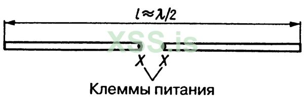

Самая простая антенна — называется ДИПОЛЬ: 2 металлических стержня, подключенные к соединительному кабелю:
Один из стержней — активный (вибратор) — он подключен к центральной жиле кабеля. Второй стержень — противовес, он подключен к оплетке кабеля, «заземлен».
Размеры диполя, как и любой другой антенны — зависят от частоты, на которую он рассчитан. Чем выше частота — тем меньше длина металлических стержней.
Диполь работает только в очень небольшом диапазоне частот, определяемом его длиной. Т.е. диполь, сделанный изначально для 900МГц, на частоте 2.4ГГц — работать не будет.

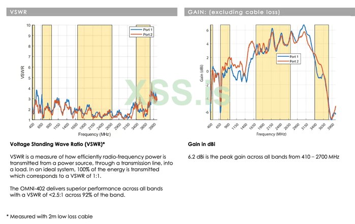

Антенны могут быть изготовлены для работы на какой-то одной частоте (как диполь), либо широкополосные — на несколько частот. Фактически, широкополосная антенна — это набор из нескольких диполей разных размеров, каждый из которых работает в своем диапазоне частот.

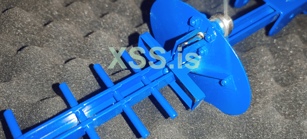

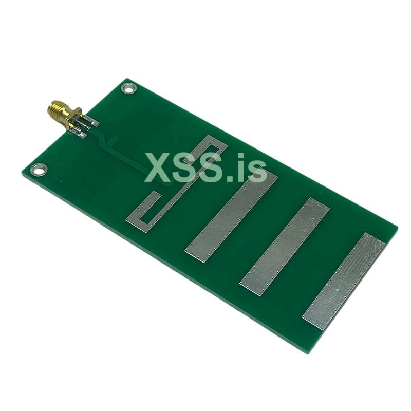

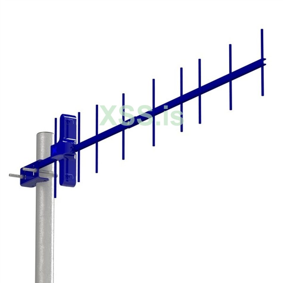

YAGI:

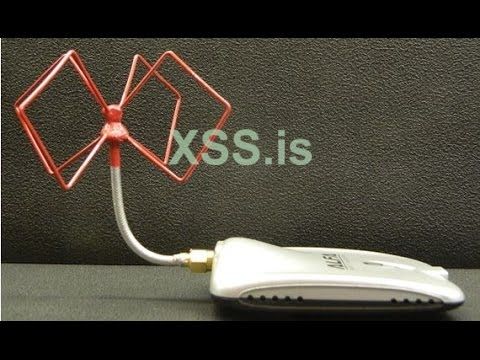

Квадраты, би-квадраты:
Это все были узкополосные антенны, т.е. те которые работают только в одном диапазоне частот. Такие антенны, будучи сделанными например для 2.4ГГц - на 5ГГц хорошо работать не будут! 1 частота = 1 антенна!

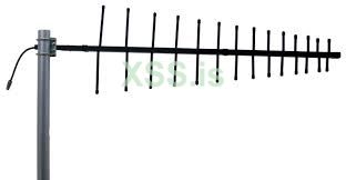

Логопериодические:

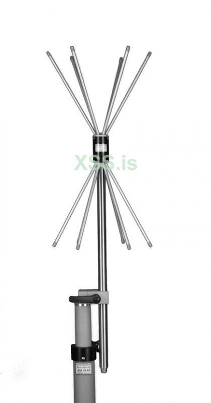

Дискоконусные, би-конусные:
Антенны такого типа могут работать сразу на нескольких частотах, но как правило - остальные характеристики у них хуже.

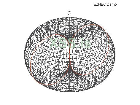

Точкой отсчета для этого параметра является диполь. Усиление диполя — примерно 1дБ (дециБелл).
Представьте, что диполь излучает (и принимает) сигнал во все стороны, по кругу - относительно себя. Примерно вот так (антенна в центре этого бублика):

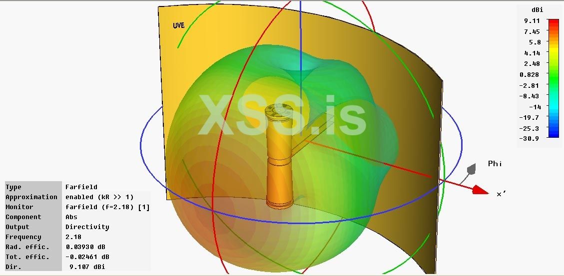

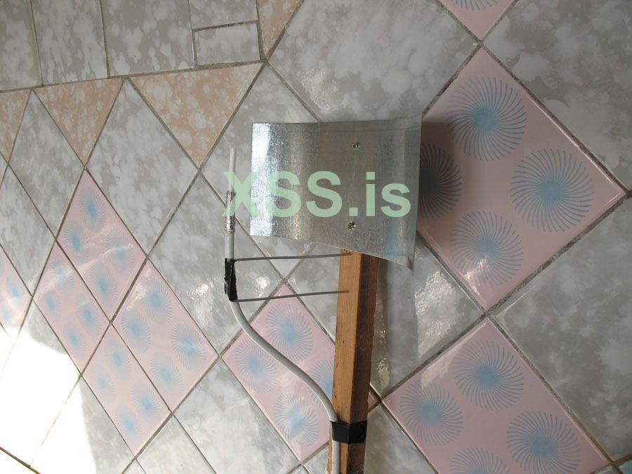

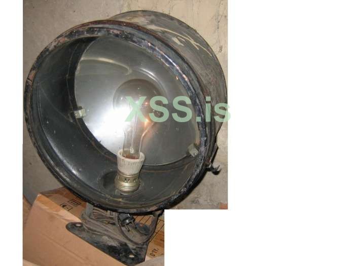

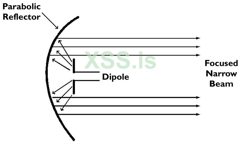

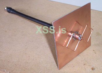

Если сбоку от антенны поставить зеркало, отражатель — получается, что за зеркалом образуется область без излучения, а со стороны диполя — наоборот, излучение будет значительно больше, т.к. к собственному излучению антенны добавлен еще и отраженный сигнал.
Вот такой "колхоз" люди иногда собирают. Конечно, отражатель должен быть больше размером, минимум в 2 раза, но смысл я думаю понятен:
Таким образом, антенна приобрела направленные свойства, и ее усиление стало больше. Излучение от диполя с отражателем выглядит вот так:

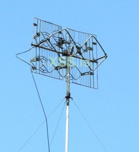

Вот пример промышленной антенны, где в качестве активного элемента - двойной квадрат, а отражатель - сетка:

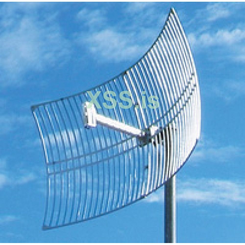

Отражатель может быть плоским, или вогнутым - «фокусирующим» излучение от антенны. Тут все очень похоже на оптику, например - вспомните как устроен отражатель у обычного фонарика или уличного прожектора.

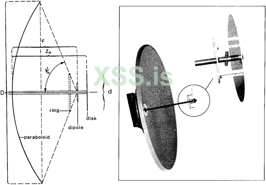

Так работают антенны с рефлекторами и параболические . Всем известная «спутниковая тарелка» - это отражатель для диполя или набора из нескольких диполей (если нужно несколько рабочих диапазонов частот), который размещен в точке фокуса вогнутого зеркала.
Отражатель может быть сплошной из металла, или сетчатый. Сплошной, конечно - более эффективный.
Иногда, рефлекторы таких антенн обрезают для уменьшения габаритов. Это тоже параболическая антенна:
Усиление параболической антенны - прежде всего, зависит от размеров отражателя (зеркала). Чем больше отражатель - тем больше усиление.
Так же, в фокусе отражателя может находиться не диполь с усилением 1дБ, а какая-то более сложная конструкция (см ниже), тогда суммарное усиление может стать выше.
Вывод - к любой антенне можно добавить рефлектор той или иной формы, что позволит увеличить усиление и сделать диаграмму направленности более узкой.

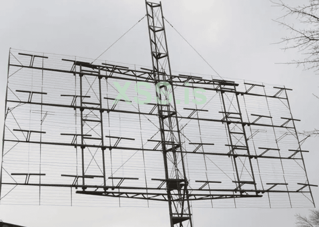

Еще один способ увеличить усиление — соединить между собой несколько диполей. Каждый дает усиление 1дБ, и чем больше мы набираем одинаковых диполей — тем больше суммарное усиление антенны. Но при этом страдает ее диаграмма направленности — чем больше усиление у антенны, тем более узкой становится ее диаграмма направленности.
Так устроены антенны YAGI (см фото выше), и фазированные антенные решетки:
На фото - множество диполей, соединенные между собой + отражатель. Такая антенна обладает высоким усилением, и дает некоторые другие преимущества.
Фазированную решетку можно собрать и из широкополосных антенн, что увеличит суммарное усиление. Выглядит это примерно так:
Серые элементы конусной формы, по 8шт - это логопериодические антенны (закрытые корпусами), собранные в фазированную решетку.

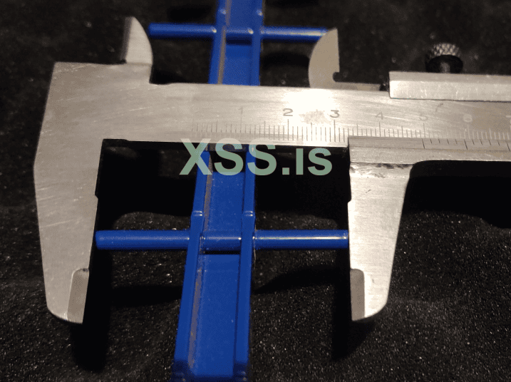

Как правило, параметр "эффективность" - связан с размером антенны (тут совсем сильно упростил). Это самая сложная для понимания величина. Т.к. статья — не «академическая», а скорее обзорная — предлагаю остановиться на факте, что эффективно излучать сигнал могут антенны, состоящие из диполей, каждый из которых имеет размер не меньше чем ½ длины волны.
Для частоты 900МГц — длина эффективной антенны, имеющее усиление 1дБ — не может быть меньше 16 сантиметров.
Частота 2.4ГГц — длина 6 сантиметров
Частота 5ГГц — 3см.
Соответственно — антенна с усилением 2дБ, будет иметь размеры уже как минимум в 2 раза больше, и так далее…
Тут не произойдет чуда, как бы этого не хотелось производителям антенн, порой продающих антенны размером с ладонь, якобы обладающих усилением в 10 и даже 20дБ.

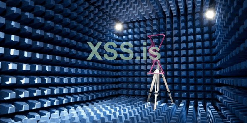

Простыми методами эффективность излучения антенны не померить. Это делается специальным оборудованием, размещаемым в экранированных помещениях (безэховые камеры)
"пирамидки" на стенах комнаты - поглощают радиоволны, не дают им отражаться - что делает измерения очень точными.

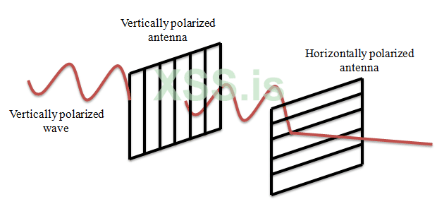

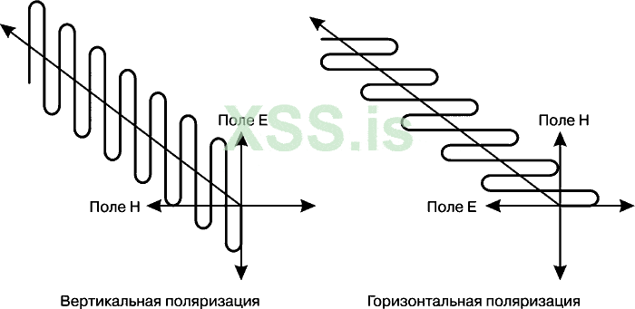

Когда мы устанавливаем антенну на устройство, добавляется еще один параметр — поляризация.
Антенна (диполь) излучает сигнал в той плоскости, в которой он установлен. Если приемная антенна будет развернута на 90 градусов — сигнал она не примет.
В радиотехнике принято использовать термины вертикальная или горизонтальная поляризация (есть еще круговые и т.д., но это уже специфические темы).
Для простых антенн - поляризация определяется методом установки антенны. Вертикально поставили штырь или диполь - поляризация вертикальная. Горизонтально - горизонтальная.
Сотовая связь — из-за специальной конструкции антенны базовой станции, работает с любым видом поляризации, не имеет значения как устанавливать антенну телефона.
WiFi - все зависит от того, как у пользователя размещен роутер. Поэтому подбирать поляризацию, наклоняя антенну подключенную к «альфе» - придется опытным путем, руководствуясь уровнем принимаемого сигнала.

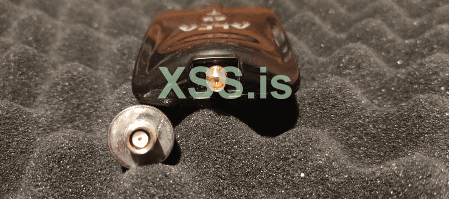

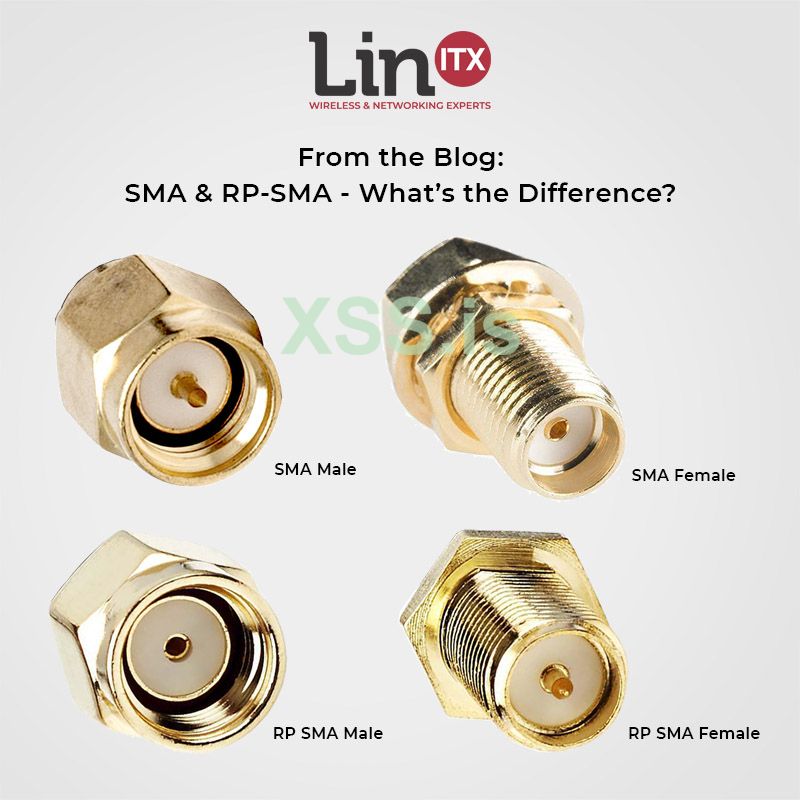

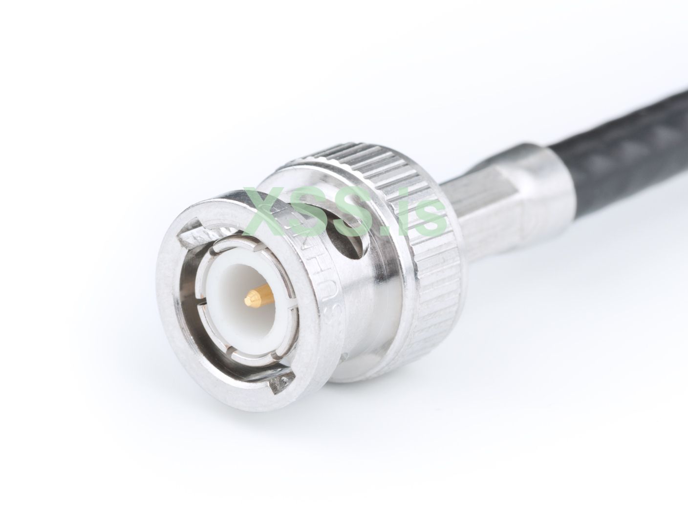

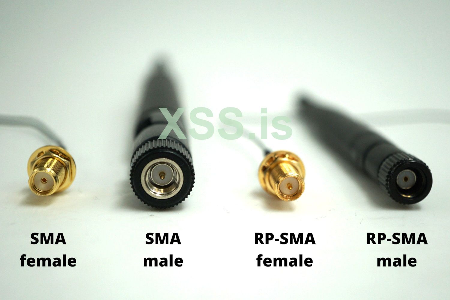

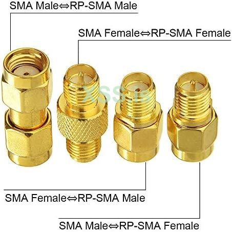

Тип разъема.
Скорее всего, в своей практике — Вы столкнетесь с антеннами, имеющими разъемы SMA, или RP-SMA. Это довольно коварный стандарт, который очень похож внешне, можно даже ошибочно перепутать эти разъемы прикрутив RPSMA-антенну в SMA разъем, но работать при этом ничего не будет.
Отличие заключается в центральном контакте, обязательно проверяйте RP или обычный, не путайте «маму» с «папой» ! Ошибка в выборе разъема — равнозначна включению устройства без антенны, а значит может привести к выходу из строя передатчика.
Особое внимание - на пипку! Центральный контакт, он разный.
Почти во всех антеннах для WiFi - используется разъем RPSMA. В остальных, включая GSM - разъем SMA.
Но, каждый раз - нужно проверять этот момент, бывает что сами производители или продавцы, путают.

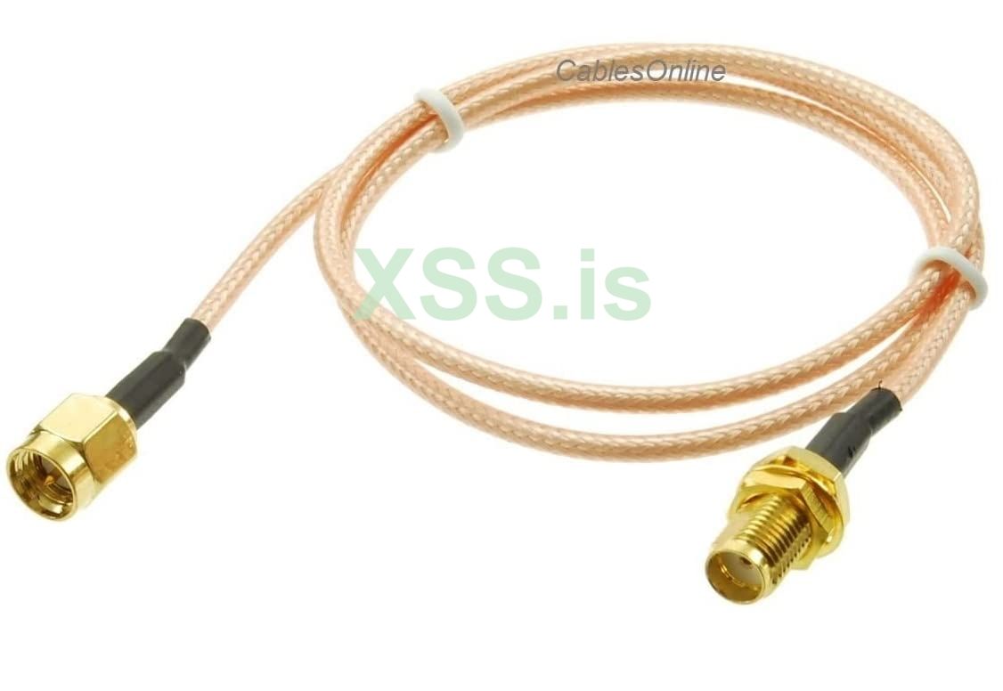

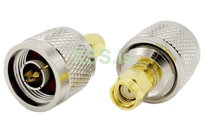

Переходники с одного стандарта на другой — использовать допустимо, но следует учитывать, что каждый дополнительный переходник вносит свои потери, и на частотах более 1ГГц они могут быть довольно существенными. Переходники в виде удлинителей-проводов, не желательны, т.к. вносят дополнительные потери на проводе.
Предпочтительные типы переходников:
А вот такие переходники, использовать крайне нежелательно:
Если же конструкция не позволяет обойтись без гибкого соединения - предпочтение следует отдавать максимально коротким удлинителям, сделанными из толстого коаксиального кабеля, обладающего низкими потерями.

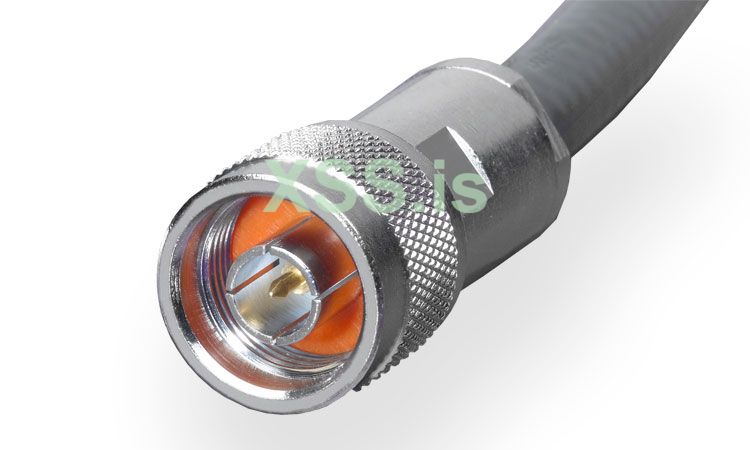

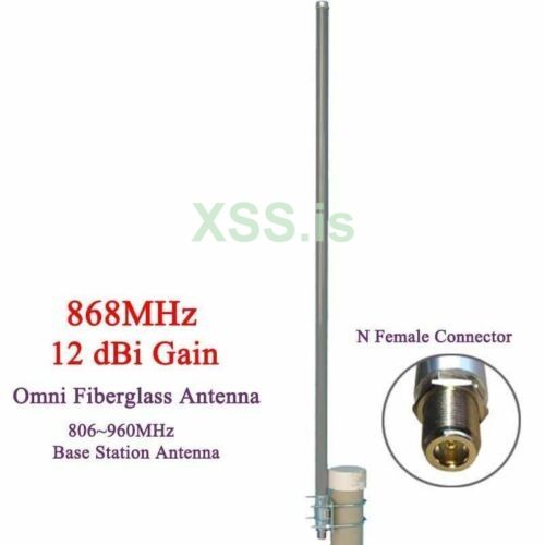

Профессиональные антенны и оборудование имеют другие разъемы, изготовленные таким образом чтобы уменьшить потери на высоких частотах, а так же увеличить передаваемую через разъем мощность. Это так называемые разъемы тип N, BNC и другие.
При возможности, лучше всего использовать разъемы стандарта N.
И, сами разъемы - покупать проверенных фирм. Качественный N разъем, хорошо работающий на частотах выше 2ГГц не может стоить дешевле 20-30$. Это, кстати - к вопросу стоимости антенн. Как может хорошая антенна на 5ГГц стоить 5$, если только один разъем стоит 30?

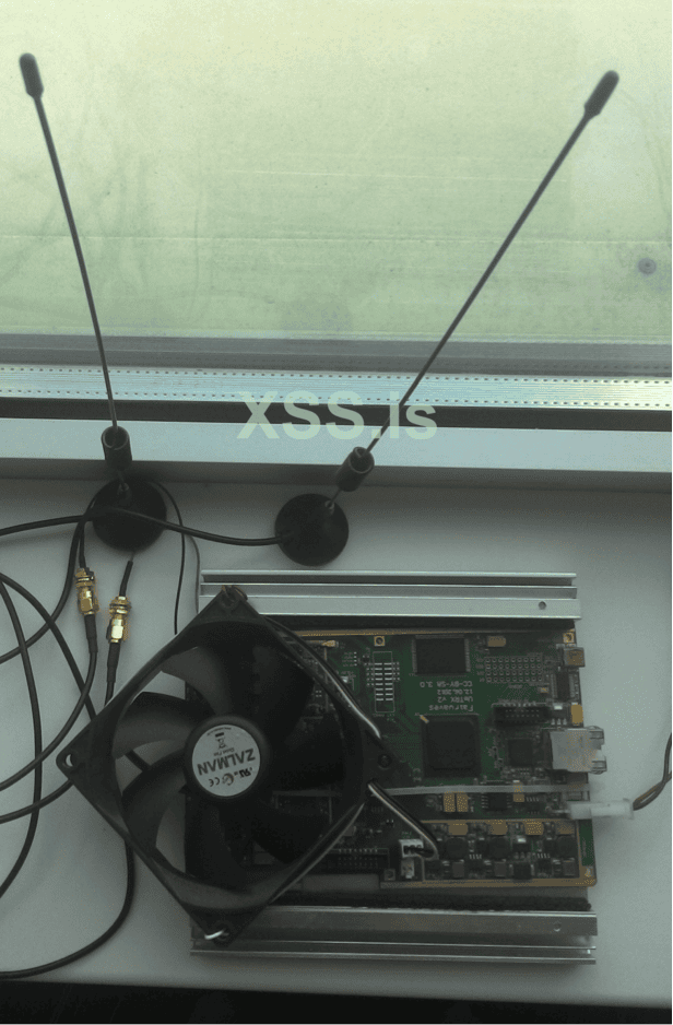

Конструкции типа как на фотографии (глушилка GSM), вызывают улыбку — ну не работают так антенны…
Антенны в таких конструкциях нужно хотя бы на пол-метра друг от друга отнести. Или использовать ОДНУ, широкополосную антенну.

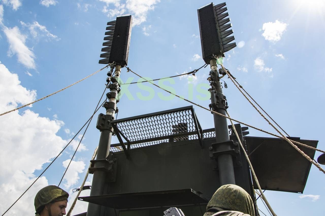

На такой переносной станции радиоэлектронной борьбы (РЭБ), "глушилке" - установлена всего одна биконусная антенна, четко видно что с блоком усилителя она соединена ОДНИМ кабелем. т.е. все ее штырьки, это элементы одной антенны, а не 10 разных антенн.
Все элементы включены параллельно, но т.к. биконусные антенны широкополосны - глушилка может работать в довольно широком диапазоне частот.

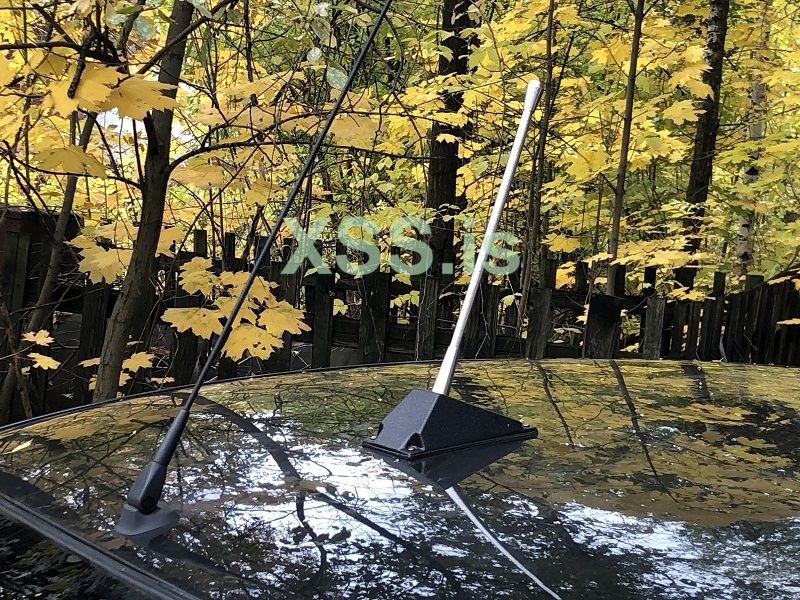

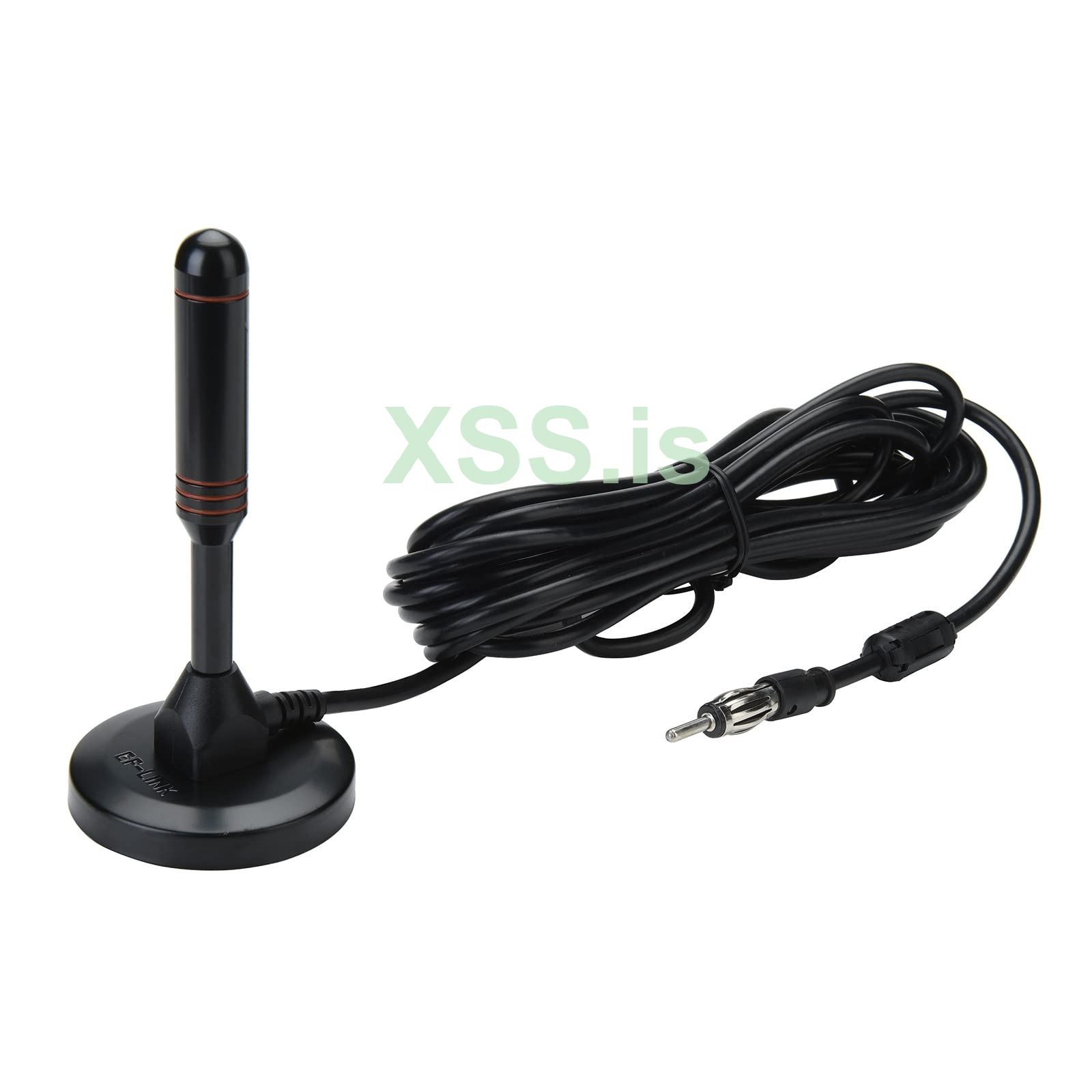

Далее. Антенны, предназначенные для крепления на крышу автомобиля при помощи магнита — нельзя использовать без металлической поверхности под ними. Они изначально спроектированы таким образом, чтобы работать находясь на электропроводящей поверхности.
Т.е. если Вы купили автомобильную антенну с магнитом — и поставили ее на пластиковый подоконник, или деревянный стол - нормально работать она не будет.
Вот так делать - не правильно! Положите кусок железа размером 1х1м, и поместите антенну в центр этого листа.

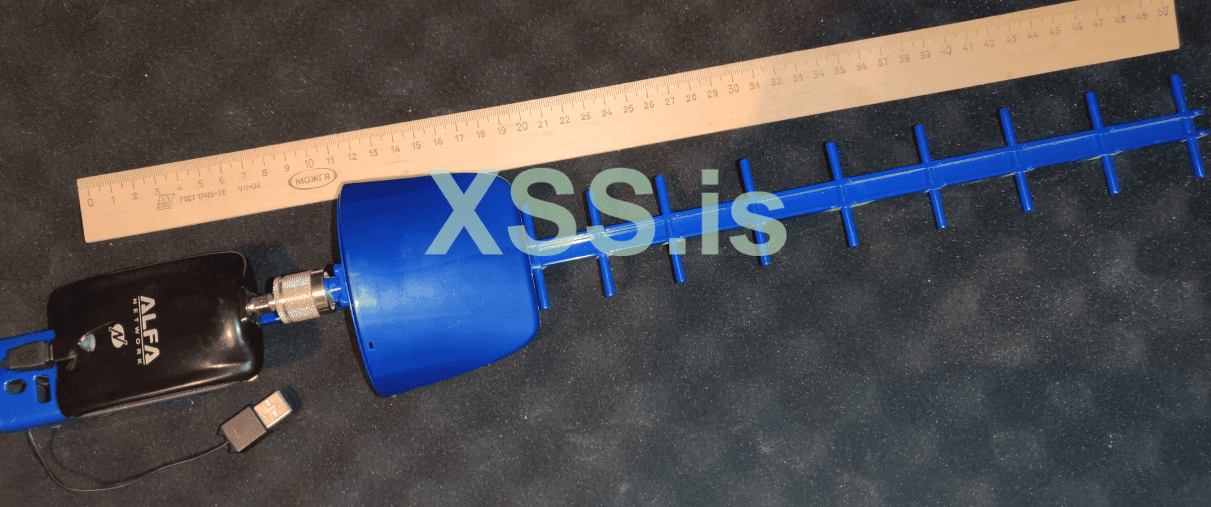

  • Перехват WiFi, «вардрайвинг»:

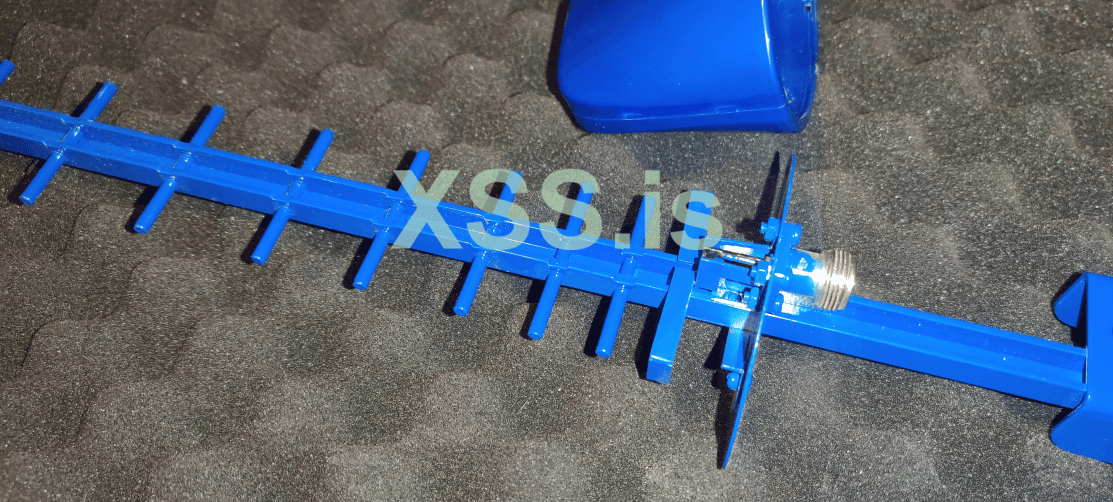

Однозначно — антенны Yagi, на тот диапазон который Вы перехватываете. 2.4 или 5ггц — разные антенны.
Панельные, «патч-антенны», не очень подходят, т. к. не имеют ярко выраженной поляризации.
https://xss.pro/attachments/54636/ https://xss.pro/attachments/54637/
https://xss.pro/attachments/54638/

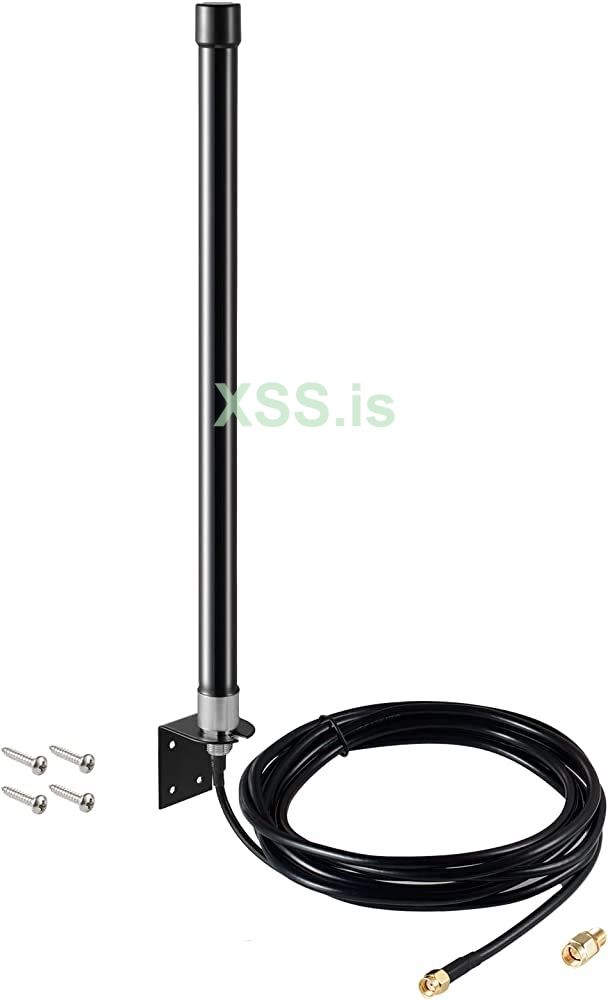

так вот оно чё, Михалыч... а я продавану дизлайк поставил, за то, что эта евойная антенна нифига не усиливает сигнал 🤦‍♂️
Если речь про антенну которая на фото справа, то это вообще муляж одной довольно известной в узких кругах, системы связи )
не, которая снизу - "пружинка + палка".

то есть какое-то усиление сигнала антенны всё-таки дают, но есть пара проблем: во-первых, по скорости интернета результат идентичный - что без антенн скачивание 10-15 мегабит на безлимитной симке, что с ними. а самая большая проблема состоит в том, что при заруливании в самые отдалённые уголки нашей необъятной, когда сеть не ловится мобилами матросов, то она не ловится и роутером, но когда появляется хоть какой-то сигнал на роутере, даже "одна палка", то ровно такой же сигнал ловится и на мобилах, и при этом скорость интернета на мобилах одинаковая - и при подключении напрямую к мобильной сети с сигналом "одна палка", и при подключении к Wi-Fi роутеру, оснащённому антеннами.
то есть выходит, что роутер с антеннами не даёт никакого преимущества, можно просто пользоваться мобилами.
внимание, вопрос: что пират делает не так?
Ограничение со стороны модема или базовой станции. RSSI -60 это очень хороший результат, дело не в радиотракте.

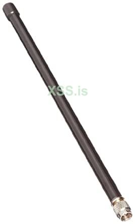

Прежде всего, мобильная связь работает в 5 диапазонах

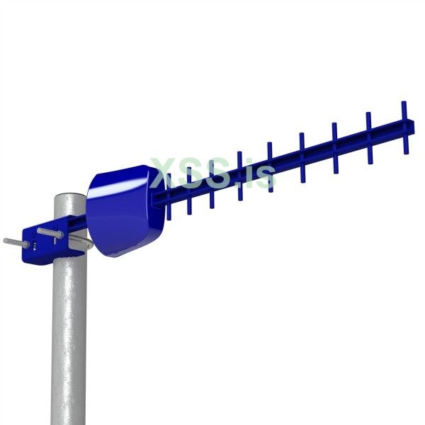

850, 900, 1800, 2100, 2600МГц. А антенна на фото - это так называемая коллинеарная антенна, узкополосная. Под 850мгц.
Для скорости нужны высокочастотные диапазоны - 1800, 2100.
Правильный вариант - несколько антенн, каждая на свой диапазон - подключенные к сумматору (называется диплексер, не путать с дуплексером - это разные вещи). Выход сумматора - на модем.

Проверь, может там с sma/rpsma ошибка, или вообще банально эта антенна подключена к wifi порту роутера, а не к GSM.
это точно нет, в роутере отдельно отмечены дырки под WiFi и GSM антенны. sma/rpsma ты имеешь в виду "папа/мама"? там всё верно.

Лучше всего открыть крышку и посмотреть на плате куда подключены. Иногда просто для вида пишут.

Уточни задачу - у тебя именно подвижная связь, антенна на катере или машине? Или стационарная. Это очень важный момент.
подвижная, местность в основном "плоская", то есть без холмов/гор. очень важна погодоустойчивость антенны, поэтому такой вид "запаянная туба" и покупался.
и да, спасибо за идею - надо будет попробовать залочить роутер на 3G вместо "3G/LTE".
Я бы вот такую антенну попробовал
Понравилась по двум моментам
1) Она MIMO, а значит скорость будет выше чем с "одинарной" антенной. Роутер, разумеется - должен иметь 2 антенных разъема и уметь работать с технологией MIMO
2)Картинки и параметры которые нарисовал производитель - похожи на правду. Нет явного завышения каких-либо параметров, все выглядит более-менее обыкновенно.
Сразу скажу, производитель этот мне не знаком. Поэтому поручиться за качество их изделий не могу, но если бы мне нужна была антенна под такую задачу - рискнул бы попробовать.
К сожалению, у более "именитых" фирм типа Kathrein или Andrew, для подвижной связи ничего нет, у них только направленные антенны.
Вот еще вариант интересный: https://poynting.tech/antennas/omni-914/
Тут уже MIMO 4x4, но вес+размеры побольше будут. Разъемы - N тип, тоже правильно.
Кстати, роутер лучше размещать максимально близко к антенне, не следует использовать кабель длиннее чем 1 метр.

Пример хорошей антенны для взлома WiFi / вардрайвинга.
Начну с одной из самых удачных антенн.
Встречайте - Антэкс AX-2414Y:
Цена - целых 16$ :)
Судя по всему, антенны производятся где-то на территории России/СНГ, поэтому доставку долго ждать не пришлось.
Тип антенны - направленная, YAGI, на WiFi диапазон 2.4ГГц. Тип разъема N. Заявленное производителем усиление 14дБ.

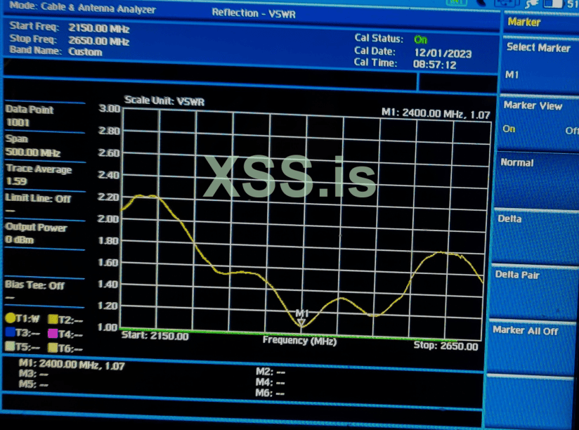

После получения - сразу, без какой либо разборки и других предварительных ласк - подключил векторный анализатор (VNA) прямо в гнездо антенны.

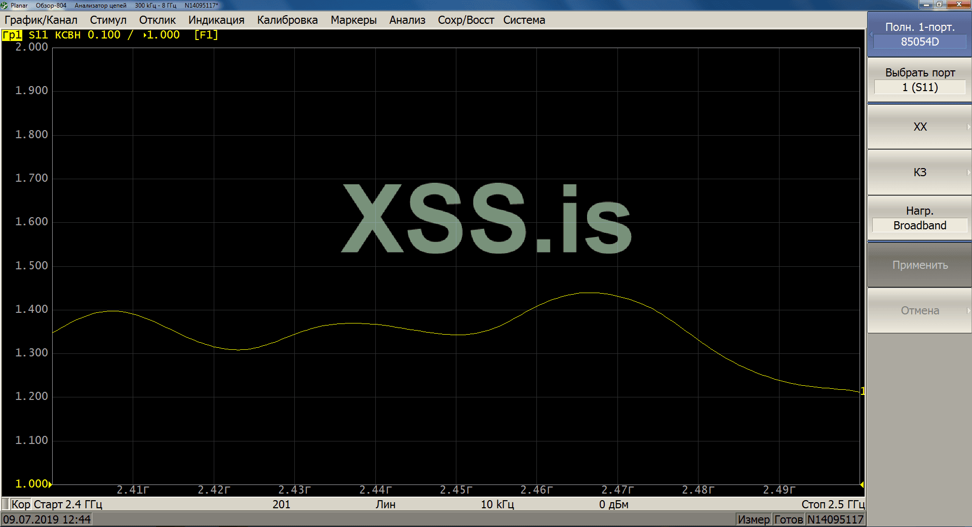

VNA - это специальный прибор, позволяющий определить все важные параметры антенны (так называемые S-параметры, волновое сопротивление, коэффициент стоячей волны, и другие).
График показывает параметр "коэффициент стоячей волны", КСВ (по англ. VSWR).
Цифра 1 = вся мощность, подводимая к антенне - излучена в эфир. Это идеальная цифра, и она недостижима на практике.
Цифра 3 = 75% мощности излучается
Считается, что хорошая антенна - имеет в рабочем диапазоне частот - КСВ менее 2.
Измерения были проведены в диапазоне вокруг рабочей частоты WiFi, начало графика 2150МГц, конец графика 2650МГц. Маркер установлен на 2400МГц.
Результат - на рабочей частоте, КСВ - всего 1,07 ! Это не просто отличный результат, это 10 баллов из 5 возможных!
Интересный момент, что сам производитель на своем сайте приводит график КСВ, вот он:
И - производитель в паспорте на антенну заявляет КСВ 1,5, их прибор показывает 1,3.
Судя по интерфейсу, измерено при помощи прибора Обзор-204 . Это довольно серьезный агрегат, имеющий приличную (для своей ценовой категории) точность измерения. Ошибки тут быть не может.
Поэтому, могу предположить - что либо имеет место быть некий разброс параметров в партии, и мне просто сильно повезло с антенной - либо производитель слишком честный и просто несколько "занизил" обещания по поводу характеристик антенны, а по факту они лучше чем заявлены.

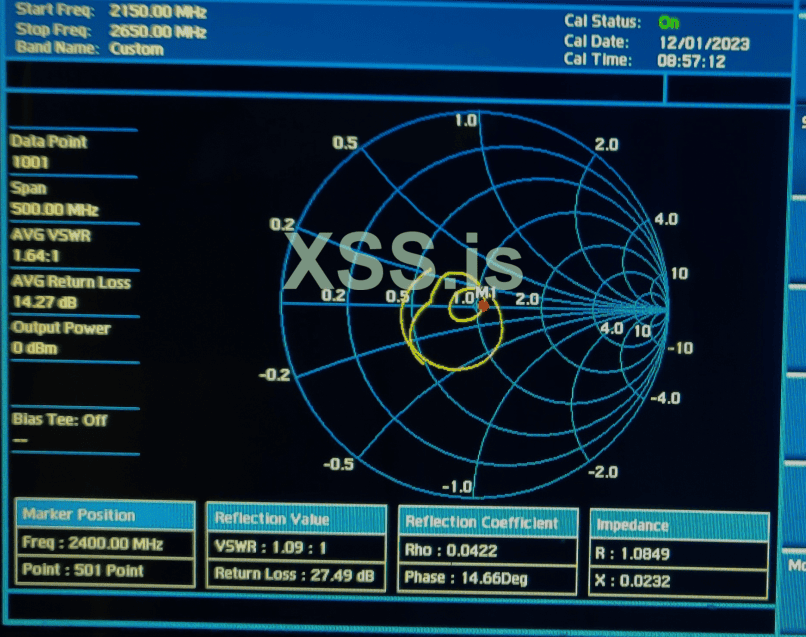

Следующее измерение - при помощи того же векторного анализатора, в режиме диаграмма Смита.
Не буду объяснять что это такое, материал сложный и явно выходит за рамки данного форума.
Вкратце, этот режим прибора позволяет измерить волновое сопротивление антенны, и посмотреть в каких точках у нее резонансы, и есть ли они вообще.
Тут тоже все просто неприлично красиво. Есть явно выраженный резонанс в рабочем диапазоне частот. Волновое сопротивление 50 Ом на частоте 2400МГц, что полностью совпадает со стандартом, используемым в WiFi оборудовании.
Потери на отражение - 27дБ, это значит что всего 0,2% от мощности WiFi адаптера теряется в антенне, а остальное она излучает!
Механические измерения. Длина направляющего элемента - "директора" - 49мм. Это немного меньше чем по расчетам (должно быть в теории 51мм)- но тут производителю виднее, возможно влияет краска которой покрыта антенна, или что-то еще. Явно была проведена довольно серьезная работа по доводке антенны после расчетов:
Кстати, всего элементов (директоров) - 11шт, и по расчетам усиление должно составить 13-14дБ, и это тоже совпадает с паспортом антенны (заявлены оптимистичные 14). К сожалению я пока не могу проверить эту величину, но уже запланирована поездка к знакомым в безэховую камеру, поэтому будет продолжение. Пока что буду считать что эта антенна все таки на 13дБ.

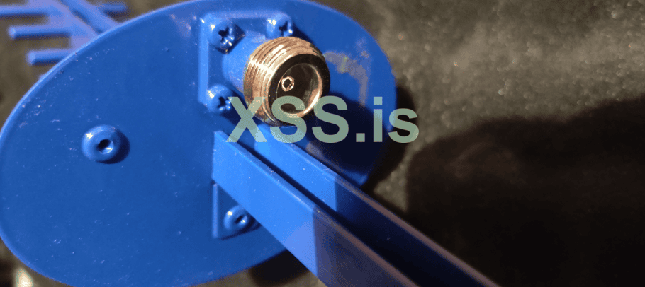

С торца находится N-разъем. Китайский конечно же (т.к. фирменный стоит как 5 таких антенн), но вполне качественный. Явных механических дефектов, стружки и прочего - не обнаружено:

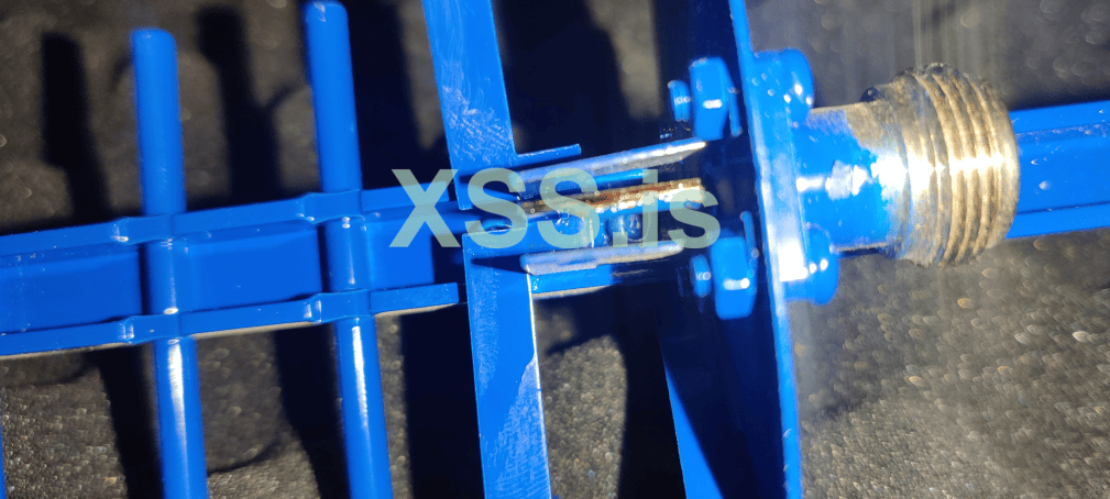

Под крышкой (она пластиковая и легко снимается) находится активный элемент антенны, так называемый петлевой вибратор. И конструкция для его соединения с разъемом, которая на самом деле не только обеспечивает электрический контакт, но и преобразует волновое сопротивление, являясь неким аналогом симметрирующего трансформатора:
Внимательный читатель заметит, что элементы - немного деформированы. Нет, это не дефект производства. Именно подгибанием этих элементов осуществляется точная настройка антенны на рабочую частоту. Трогать их, деформировать, пытаться выпрямить и т.д. - категорически нельзя, и именно поэтому данные элементы расположены под защитным пластиковым кожухом. Речь про пластинки, находящиеся точно под ватермарком XSS:
При наличии измерительных приборов - подгибая данные элементы, можно немного смещать рабочую частоту антенны. У меня получилось с 2.4ГГц сдвинуть вверх до 2.6ГГц, а это - между прочим, уже LTE.

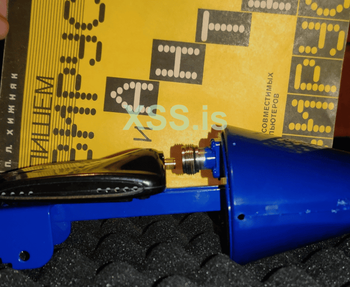

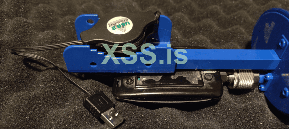

Теперь настало время установить на антенну адаптер Alfa AWUS 036NHA, который оправданно считается одним из лучших решений для взлома WiFi диапазона 2.4ГГц. Т.к. на антенне разъем N-типа, а на Альфе - RPSMA, был приобретен переходник с N-на-RPSMA.
Если Альфу положить на трубу-основание антенны (по науке называется "бум"), то оси разъемов у адаптера и антенны - почти идеально совпадают:
Т.к. разъем у альфы - чуть ниже - я просто использовал толстый двухсторонний скотч фирмы 3M, чтобы приподнять адаптер на 1.5мм, а заодно надежно приклеить его к антенне.
В итоге, получилась вот такая красота:
С обратной стороны антенны - удачно поместилась катушка с пружинкой для сматывания USB провода. Очень удобно и эстетично. При транспортировке провод сматывается в эту катушку, и не нужно тратить время на его распутывание.
Катушка с проводом прикреплена к антенне при помощи двух мелких саморезов и все того же 3M скотча.
Возможно, в будущем я напечатаю на 3Д принтере рукоятку для этой антенны, которая будет закрывать всю эту конструкцию с альфой и usb удлинителем/катушкой, просто для красоты и дополнительной механической защиты.
Но - по-моему, и так получилось вполне прилично!

Глупости вы говорите.Сейчас приведу пример и вы сразу все поймете и большинство читающих этот пост.
Возьмем примитивную лапу накаливания. Лампочка изобретателя до сих пор светит. А почему? Вакуум высокий. А если все лампочки делать хорошими? Можно все фирмы закрывать. А жить на что капиталистам? Экономика и инженерная мысль разные вещи. Вы путаете разные вещи кислое с длинным. Алчонсть, жажада наживы, стяжательства каптиалистов и инженерная, творческая душа волного художника. Я тебя очень понимаю дружище.
Возьмем примитивную лапу накаливания. Лампочка изобретателя до сих пор светит. А почему? Вакуум высокий. А если все лампочки делать хорошими? Можно все фирмы закрывать. А жить на что капиталистам? Экономика и инженерная мысль разные вещи. Вы путаете разные вещи Мдакислое с длинным. Алчонсть, жажада наживы, стяжательства каптиалистов и инженерная, творческая душа волного художника. Я тебя очень понимаю дружище.

Если Вы гворите про знаменитую 100-летнюю лампочку, то причина там, кстати не в ваккуме и не в каком-то необычайном качестве.
А так, на пальцах если объяснять, для того чтобы фирма была заинтересована в некачественном товаре, должен быть монополизм. Его нету в развитых экономиках "капстран"
