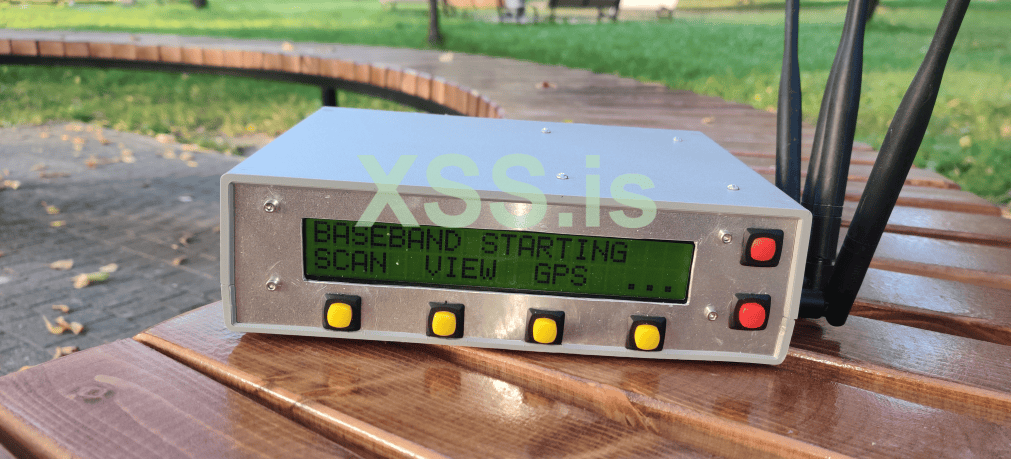

Сканер LTE/UMTS/GSM
Что это такое?
Компактный прибор, позволяющий получать информацию о ближайших базовых станциях сотовой связи:
  • частота и канал связи (arfcn)
  • идентификаторы базовой станции - CellId, Location AreaCode, PCI,...
  • служебную информацию - CellReselection Offset, Hysteresis, RXlam,...
  • в 2G - списки соседних станций (neighbour cell list)
Полученные данные можно записать в логфайл для последующего просмотра на персональном компьютере, либо обрабатывать в реальном времени.

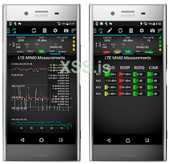

Чем это лучше телефона?

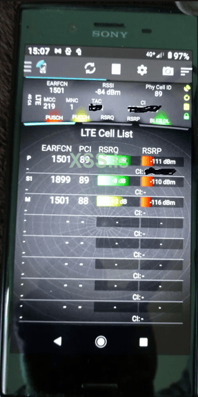

Конечно, существуют специальные модифицированные (как программно, так и иногда-аппаратно) телефоны, позволяющие показывать списки сот. Нельзя сказать что лучше или хуже.
Телефон
+ Компактность. Можно носить всегда с собой.
+ Не привлекает внимание
+ Цена "железа", доступность
ДЕВАЙС
+ Работает на всех частотных диапазонах. Легко добавить нужные Band'ы при необходимости.
+ Простота управления внешними устройствами, большой набор интерфейсов
+ opensource, позволяющий модернизировать функционал
Реализованные функции на данный момент времени
- скан LTE сети в диапазонах B1/B2/B3/B5/B7/B8/B20/B28A/B38/B40/B41
- скан 3G в диапазонах B1/B2/B5/B8
- запись полученных данных в JSON лог

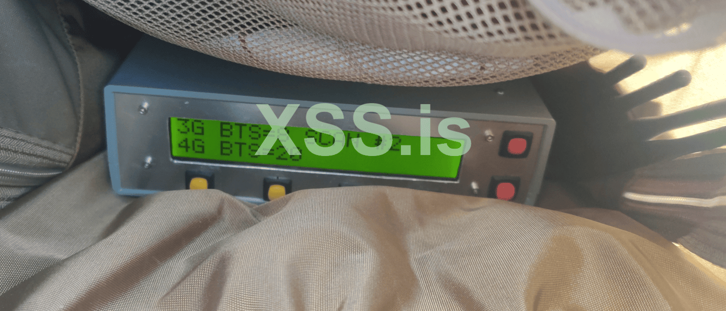

- отображает статус сканирования на LCD индикаторе
Записываемые параметры по каждой из обнаруженных сот:
- тип соты 3g/4g, MCC, MNC, ARFCN, TAC, PCI, RSSI, LAC, CID, PSC, RSCP, ECIO

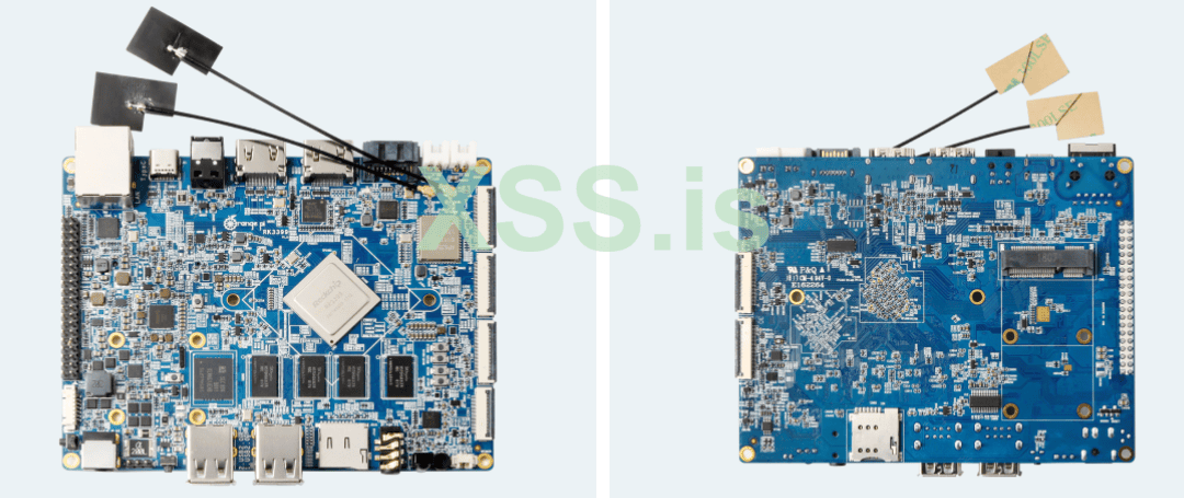

Платформа - одноплатный ПК Orange PI RK3399.

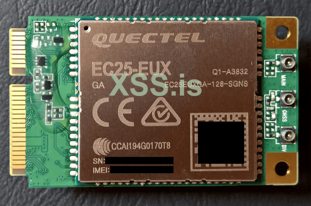

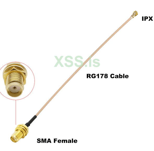

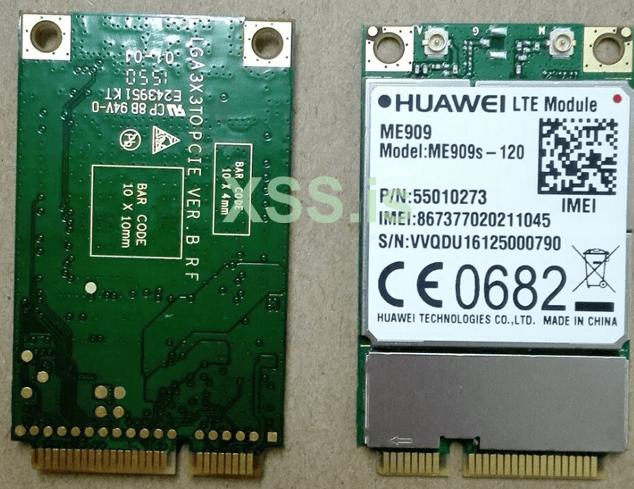

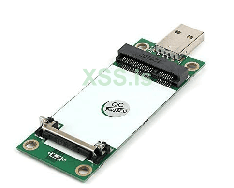

Для сканирования LTE используются 2 модема - Quectel EC25-EUX и Huawei ME909s-120

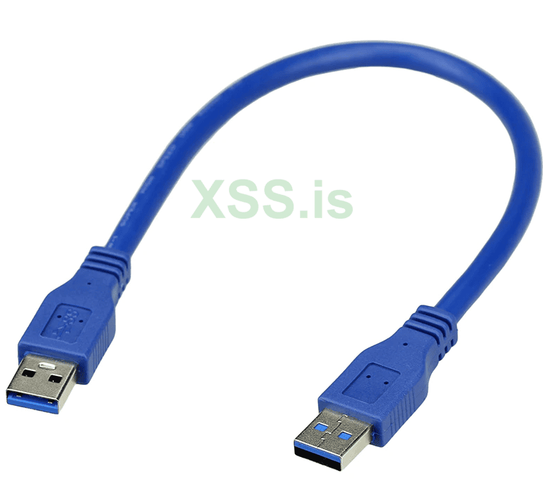

Huawei подключен в m2 разъем, Quectel - через usb-to-m2 адаптер.

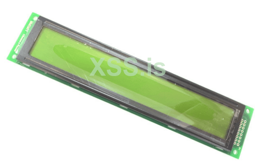

Дисплей - знакосинтезирующий, фирмы Мелт, 20 символов 2 строки

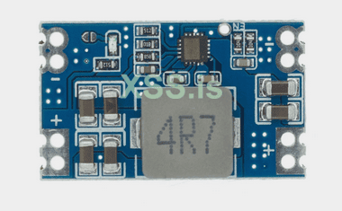

Питание хуавея и дисплея - через отдельный dc/dc преобразователь с выходом 5 вольт
Enable преобразователя заведен на GPIO для возможности аппаратного ресета Quectel'а

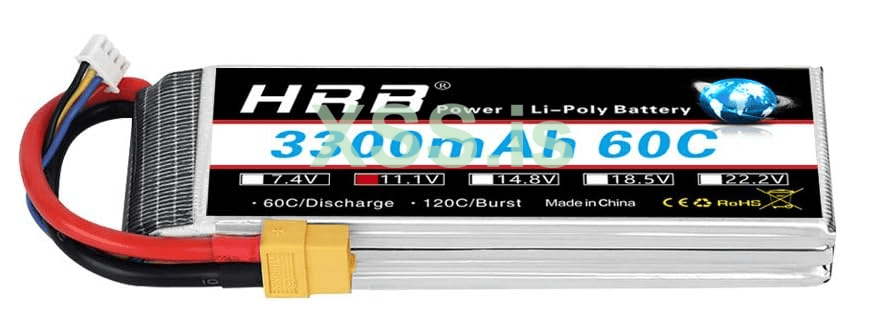

Питание - LiPo авиамодельный аккумулятор 3S емкостью 3300мА/ч

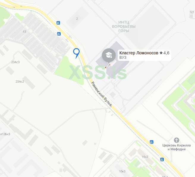

Определи геолокацию с точностью до улицы, на которой был записан этот лог - и получи кучу лайков )
МГУ?
А точнее ? ) Ну это если интересно конечно мозг поломать )
Намек - надо строить пересечения по уровням сигнала принимаемых сот. И смотреть какие обычно уровни сигнала на cellmapper.
По этому логу можно с точностью до дома определить геолокацию. Замеры совсем свежие.
Москва, Раменский бульвар, где-то тут.
я нагуглил несколько сайтов "поиск БС", из них только один сайт нашёл хоть какие-то твои БС, только 2 штуки.
Респект. Очень близко. Всего на 500м ошибся. Я так понимаю просто IDшники пробил, без уровней?
Эта локация интересна тем, что в силу определенных причин (энтузиасты OSINTа легко могут найти эти причины на викимапии) радиоокружение там несколько искажено )
да, я что-то даже не подумал про уровни сигнала.
Идентификаторы + уровни + TA (задержки сигнала, в данной версии софта пока их нет) - и можно летать с точностью GPSа

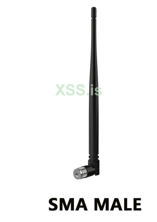

Антенны 3dBi Omni (штыревые) с SMA разъемом - 4штуки
Пигтейлы U.FL(IPX) на SMA - 5 штук

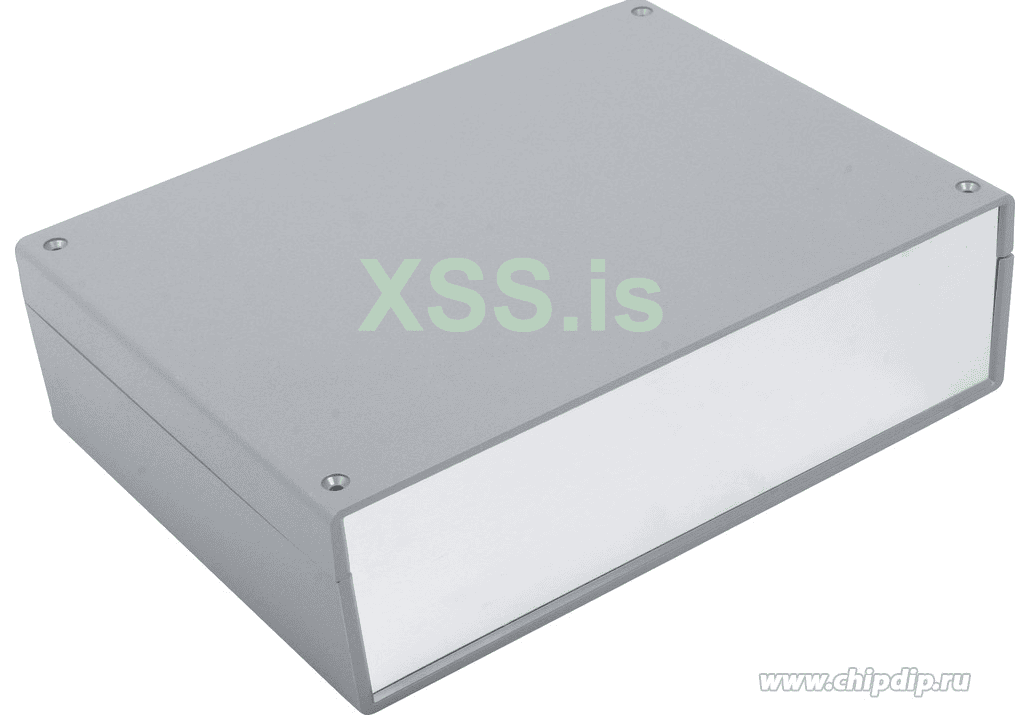

Корпус Gainta G716A, 225х165х65мм, темно-серый с алюминиевой панелью
Одноплатный компьютер Orange Pi RK3399

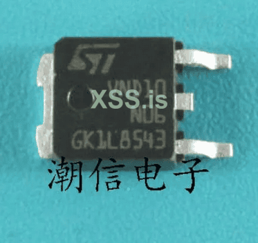

Транзистор VND10N06 в корпусе DPAK - 1шт

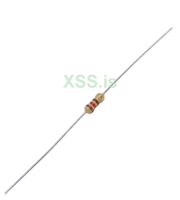

Резисторы 510 Ом 0.125/0.25Вт выводные - 6шт
(любой магазин электроники)
ЖКИ знакосинтезирующий МЭЛТ MT-20S2M-2YLG
//или аналогичный на контроллере HD44780
Импульсный преобразователь DC-DC с выходным напряжением 5 Вольт и входом Enable - Mini560 или аналог
GSM/LTE модем Quectel EC25-EUX (pcie слот)
GSM/LTE модем Huawei ME909s-120 (pcie слот)
Переходник с Mini PCIe на USB2.0
Кабель USB3.0 экранированный ( удлиннитель )

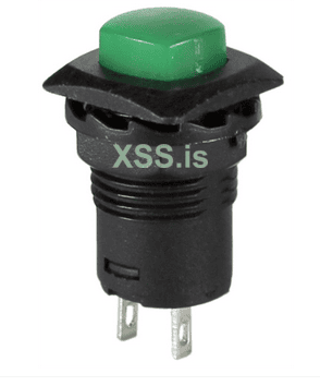

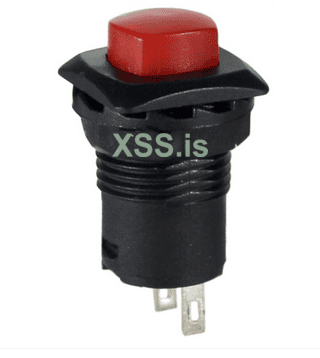

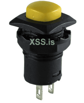

Кнопка PBS35A, с фиксацией, красная - 1шт
Кнопка PBS35B, без фиксации, НР, желтая - 4шт
Кнопка PBS35B, без фиксации, НР, зеленая - 1шт
Аккумулятор LiPo Youme 3S 3300mAh - 1 сборка

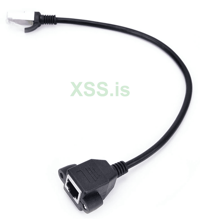

Удлинитель RG45 "мама" на панель под 2 винта -> "папа" на кабеле

вопрос №1 (с учетом опенсорсности) - зачем?
лично для автора.
вопрос№2 - тоже решение с использованием смартфона\планшета или его расширения будет намного, намного востребоваванней в массах..кмк
Короб же хорош для узконаправленных, специф. задач, догадываюсь каких, при доразвитии.
и вообще. Очень хотелось когда-то создать пак "умных чехлов", примочек - инженерной, бытовой направленности как довесок к недозагруженному процу и неплохому дисплею (дисплей можно дублировать в ч/б варианте). Считаю что этот момент недооценен.
И все что можно делать со смартфоном желательней делать с ним.
Как-то так...
лично для автора.
Зачем лично мне сама железка? Начинал создавать её как часть этой конструкции. Потом понял что применений намного больше.
Почему девайс опенсорсный? Беру пример с самых достойных уважения (на мой взгляд) ITшников - таких людей которые написали Osmocom, Kraken, SRSLTE и так далее.
Смартфон ограничивает доступ к baseband процессору модема и у него довольно сильно ограничен диапазон частот которые может принимать. Поэтому не получилось реализовать все задуманное на "телефонном" железе. Обратите внимание что в "коробке" два модема используются одновременно. Именно по причине того что я не смог найти 1 модем с нужным диапазоном частот.
Как-то так...
Идея с "умными чехлами" - классная. Респект! Очень надеюсь, что Вы все же вернетесь к этой теме.
спасибо. у меня много "классных идей", но одной их развитие не потянуть.

Ascom TEMS pocket
Телефонов нужно несколько чтобы охватывать все диапазоны частот.
