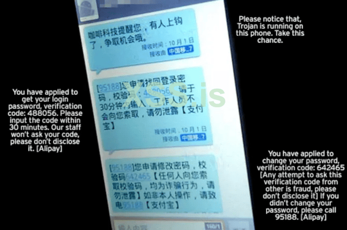

Потом видимо о прелестях "прямого" смс спама узнала темная сторона китайского мира - и в ход пошел фишинг, скам, отправка ссылок на малварь от имени банков. Количество дропов-БСконосцев в сети рассылки спама достигло нескольких тысяч, а телефоны стали просто взрываться от количества СМСок - они приходили сотнями в день! И это никак не блокировалось, в том числе средствами телефона (о да, есть такой особый формат смс который вызывает алерт даже у телефона в silent режиме). Дропы не всегда знали что рассылают - текст в большинстве случае подгружался "снаружи" через "удаленный рабочий стол".

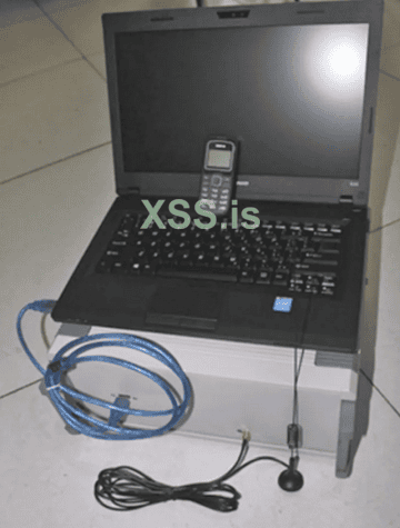

На фото ниже - комплект для автомобиля. Были еще маленькие, для скутеров и велосипедов - если найду фотку, прикреплю сюда. Серая коробка под ноутом - БСка. Телефон - включается в режим netmonitor и показывает частоту на которую нужно настроить БСку ее владельцу/дропу.

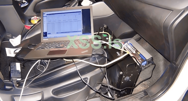

В итоге спустя недолгое время через эту сеть фейковых БСок стали рассылать банкботов. Естественно, посыпались жалобы от банков в огромном количестве - это не могли не заметить мусора и лавочку довольно быстро прикрыли. Поймали 1500 дропов возивших БСки и закрыли производство "железа" - фирмы занимающиеся массовой смс рекламой, существовали легально и были официально зарегистрированы !
//на фото выше - китайский мент немножко охуевлён толщиной антенного кабеля )) 1/4 superflex джампер однако, я бы тоже наверно охуел если бы сам такой не использовал.

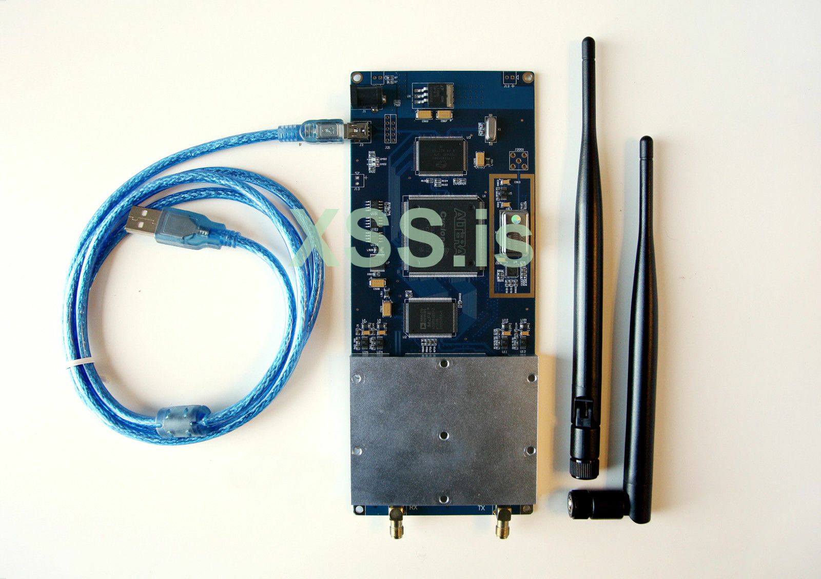

Фактически - данный девайс - ни что иное как SDR приемопередатчик, полностью совместимый на уровне драйверов с USRP1 (не путать с usrp b200x - это другая история!) и адаптированный к применению в виде бюджетной 2G базовой станции для рассылки спама. В качестве тактового генератора - изначально установлен правильный термокомпенсированный кварц на 52 МГц (у оригинального usrp кварц приходится менять, он там на другую частоту- 64МГц). Каналы TX-RX разнесены на отдельные тракты и разъемы, что облегчает сопряжение платы с усилителем. С выходной мощностью не жадничали - полватта, и похоже что в компактном варианте для скутеристов внешнего усилителя вовсе не было. К "автомобильной" же системе подключался некий доп.модуль на 10...20Вт выходной мощности и дуплексер для объединения RX/TX трактов на одну антенну.

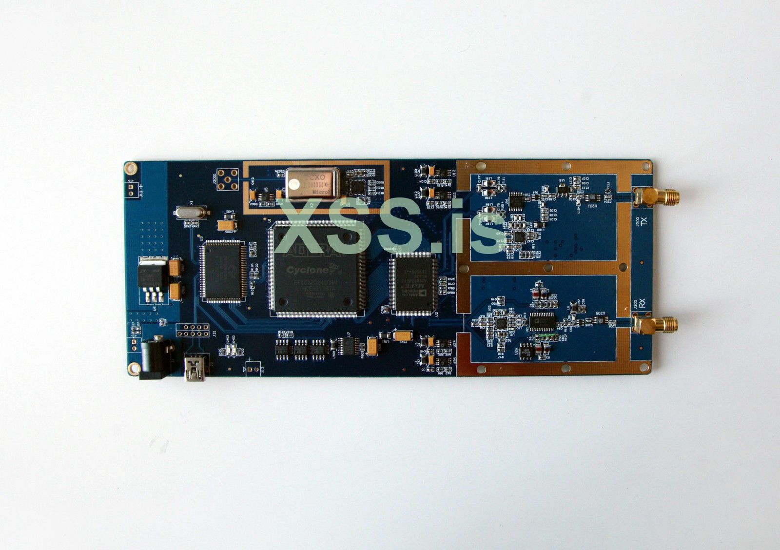

Конструкция предельно проста. Линейный стабилизатор напряжения 5V. ЛИНЕЙНЫЙ! Поэтому он сильно греется и на вход больше 6в подавать нельзя. Микросхема USB 2.0 драйвера. ПЛИСина Altera - печально что не мой любимый Xilinx. JTAG похоже что не выведен, но ПЛИСка шьется через USB, и прошивки для нее есть в интернете. В верилог я не лазил, не хочу заморачиваться с установкой среды разработки под Альтеры, поэтому про возможности прошивки ПЛИС - ничего сказать не могу.
К FPGA подключен фронтенд AD9860 - это SDR , обеспечивающий 8МГц ширину полосы при разрешении 14 бит. Китайцы в спецификации обещают 16 бит, но как всегда - чуда не произошло.
Дальше все по классике USRP. Приемный тракт - квадратурный демодулятор прямого преобразования AD9347, малошумящий усилитель, полосовой фильтр на GSM диапазон.
Передающий тракт - квадратурный модулятор AD8349, синтезатор частоты ADF7360-3 (важный момент!) , усилитель RFMD RF3315 - выдающий 0.5вт ВЧ мощности.
Отдельно остановлюсь на нюансе с квадратурным модулятором AD8349 . Дело в том, что они есть разные - AD8349-1, AD8349-2 и так далее. Отличие - рабочая частота. "Троечка" работает в диапазоне от 1600МГц до 1950МГц, то есть как раз закрывает бенд GSM1800.
Логично, что ни на каком другом диапазоне данная плата работать не может. Именно поэтому - при заказе ее с ebay, нужно обязательно указывать, в каком диапазоне вы планируете ее использовать! И ОБЯЗАТЕЛЬНО написать продавцу желаемую частоту.
На плате под 900мгц запаян AD8349-7 , а в версии 1800МГц AD8349-3 . Почему и зачем так - совершенно не понимаю. Бессмысленно и беспощадно, учитывая что в даташите на AD8349-3 указано - можно включить делитель на 2 и получить заветный 900МГц бенд. Для тестов я себе заказал как раз вариант под 1800, т.к. есть вероятность что подхачив прошивку плисины можно включить режим синтезатора для деления частоты на 2 - и получить возможность работы во всех диапазонах сразу: 1800/900. Но честно сказать мне этим заниматься дико лень, учитывая тот факт что используется альтера :(
ВЧ часть закрыта добротным литым из алюминия экранирующим кожухом, и оканчивается двумя SMA разъемами. RX и TX соответственно. Плата очень "дубовая" и простая, если что-то сгорит ее элементарно можно отремонтировать, не обладая особыми навыками пайки и даже без микроскопа. Тут нет такой мелочи типа как коммутаторы у HackRFа - все компоненты довольно крупные и с небольшим количеством ног.

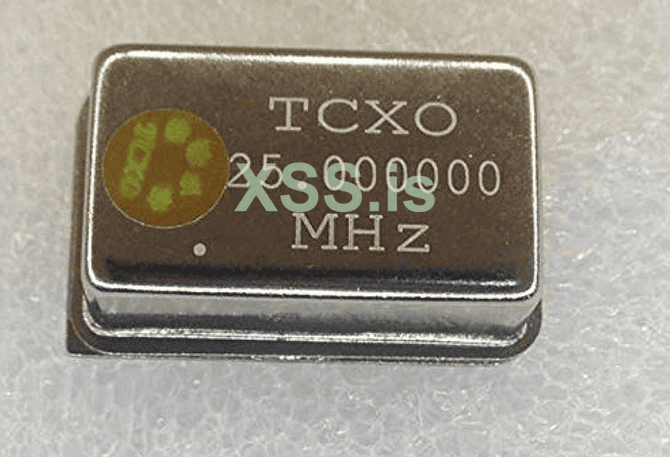

Экран для зоны с кварцевым генератором отсутствует. Думаю что если использовать плату в сочетании с внешнем усилителем - экран придется делать самостоятельно, или помещать всю плату целиком в металлический корпус. TCXO-кварц имеет дырочку под отвертку, там нечто переменное (резистор или конденсатор, не всматривался) - вращая его можно подстроить частоту. Конечно, только в том случае - если у Вас завалялся рубидиевый эталон частоты. Если эталона нет - не надо нарушать девственность китайской голограммы, в попытках дефлорировать кварц отверткой. Собьете частоту - софт работать будет, но половина телефонов на БСку не захочет подключаться т.к. вся сетка частот у нее "съедет".
На фото - подобный кварцевый генератор, разобранный. И с голограммой, защищающей регулировочный винт.
