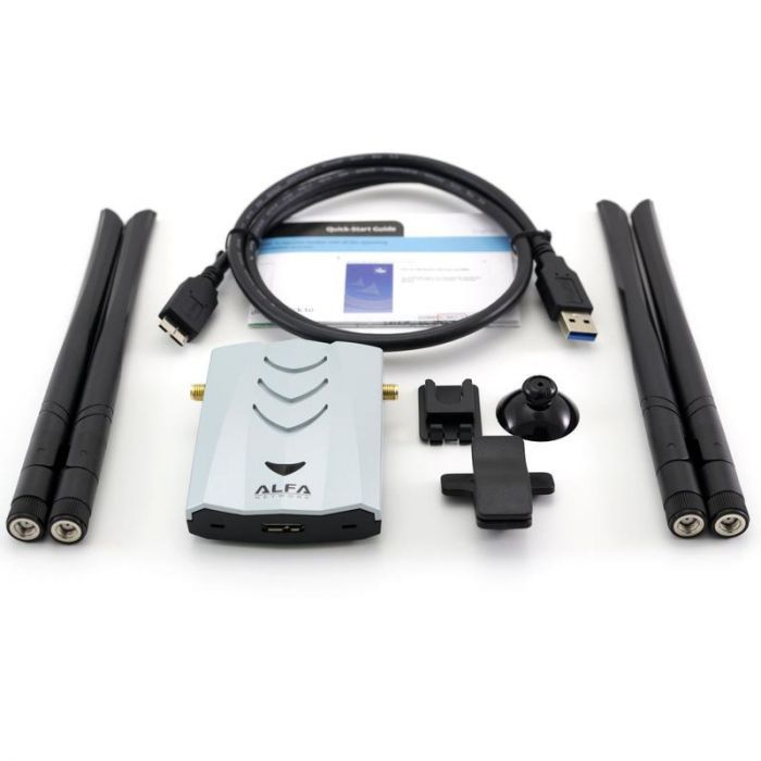

Распаковка
В комплект входит:
-коробка
-инструкция
-адаптер
-4 антенны
-крепления
-кабель

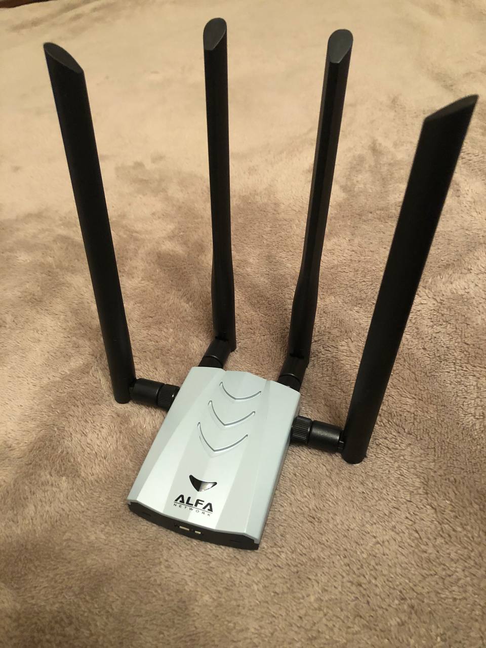

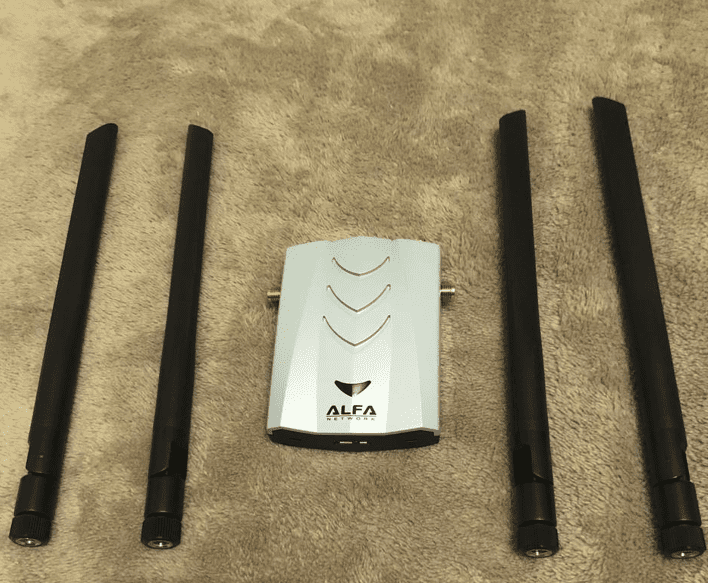

Антенны
В комплекте идут 4 антенны по 5dBi , работают на частоте 2.4 и 5 GhZ.
Антенны хорошие , возможна регуляция кута наклона антенны.

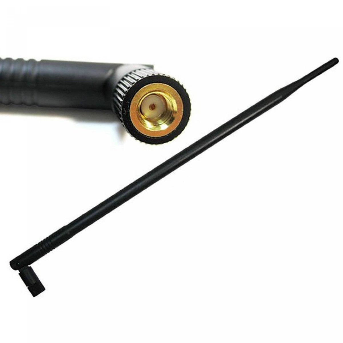

В идеале я советую купить 4 антенны Alfa ARS-N19 по 9dBi , лучший вариант на рынке.

Съемные, 2.4G / 5GHz двухдиапазонная дипольная антенна 5dB + возможность подключения внешних антенн
а антенны независимые? покупать нужно 4 внешних или достаточно 1 любой в любой порт?
просто есть адаптеры с зависимыми между собой антеннами, снимаешь 1 любую, он перестает полностью пахать вне зависимости от диапазона ) какой-то из Alfa этим болел
Gufi, респект тебе, интересный мини обзор, если продолжишь делать такие же короткие, но полезные обзоры для других адаптеров, будет круто ;)
Я советую взять 4 антенны. Проблема альф в том что когда адаптер включен , но в портах нет всех антен можно спалить чип. Я так свою старую awus036h спалил) так что советую взять 4 антенны сразу.

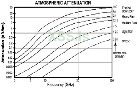

AWUS036NHA только 2.4ггц, а сейчас основная масса устройств работает в диапазоне 5ггц. К тому же на 5ггц антенна будет иметь более высокихй коэффициент усиления, чем аналогичная по размеру на диапазон 2.4ггц.
Конечно - учитывая что 5ггц менее зашумлен чем 2.4, плюс габариты антенн меньше (а значит можно увеличивать коэфф.усиления).
А поглощение сигнала атмосферой очень небольшое на этих частотах.
как видно из графика - при сухом воздухе, менее 0.002дБ на дистанции в 1км и в абсолютных величинах оно не принципиально отличается от затухания 2.4ггц.
