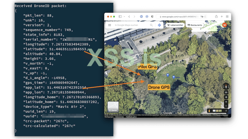

Опенсорс для дешифровки линии связи с коптерами DJI . Работает со всеми SDR которые поддерживают драйвера UHD.
Проверено на usrp b200 + мавик, работает, показывает координаты. При использовании китайского lna за 1500 рублей и патч антенны на 8dbi дальность до дрона получается довольно большая, замерить не получилось - больше 5км (коптер висел на высоте 200м).
Бюджетная альтернатива комплексу AeroScope .
