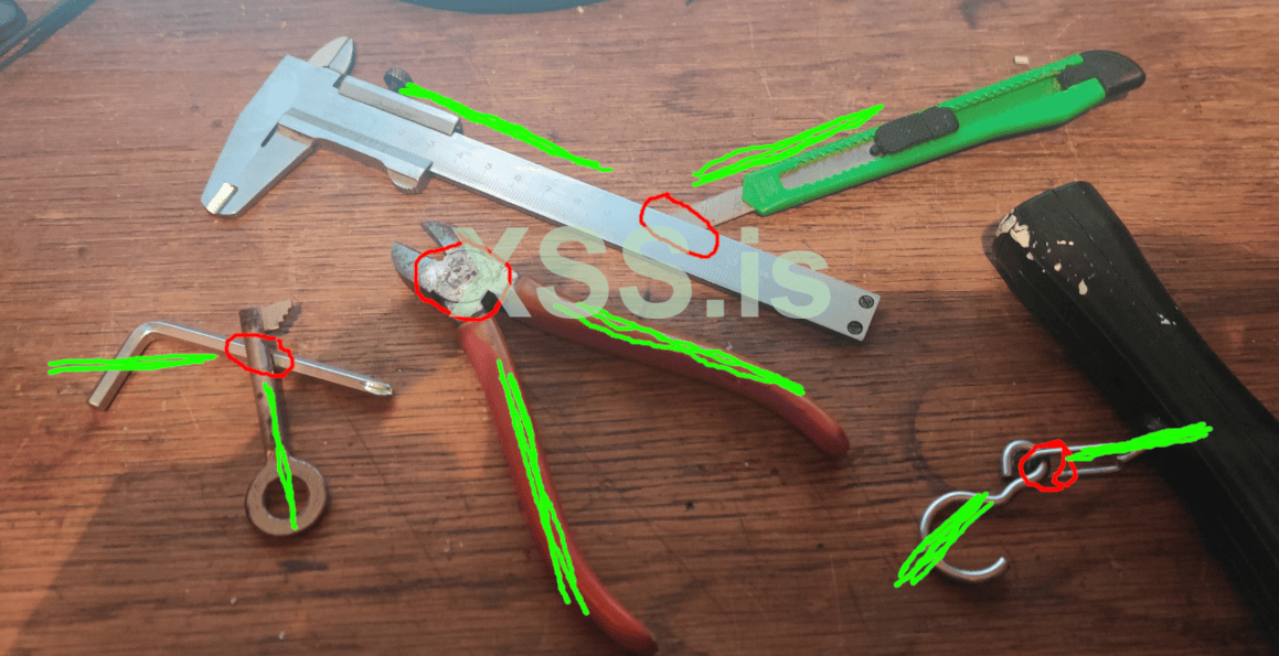

There is much bigger idea ))
See here:
RED lines/circles - oxide junction. There is thin film of oxide / rust with variable capacitance/resistance .
GREEN lines - dipole antennas !!!
1)Apply some vibration/noise (human speech) to this high-tech hardware )) And you will get small changes of oxide junction resistance .
2)Apply sine RF signal to dipole - and receive modulated reflected signal! This is fucking radio microphone! )
3)How many this ghost radiomicrophones you have in home? ))

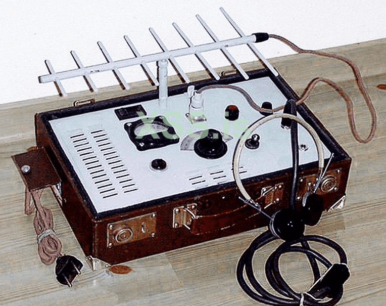

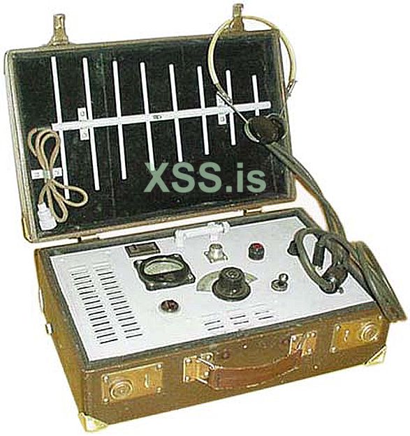

кстати, в интернете полно фоток "Златоуста", самого жучка. А вот у меня в личной коллекции есть фотографии самого комплекса, при помощи которого получали отраженный от жучка сигнал:
Чуть попозже частоту прикину, по размеру антенны.
See here:
