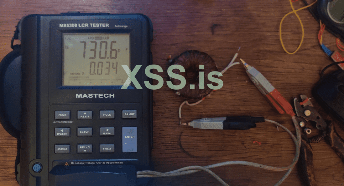

Величина вполне достаточная. Не поленился, взял прибор и измерил.
Как видите, 730пФ между первичной и вторичной обмотками. Можно хоть на 1МГц работать, никакие СВЧ тут не нужны.
Осталось только замерить емкость между простой двухпроводной линией и убедиться, что конечно в зависимости от длины линии, что емкость там тоже есть.)))) Можно хоть на СВ работать.;)
