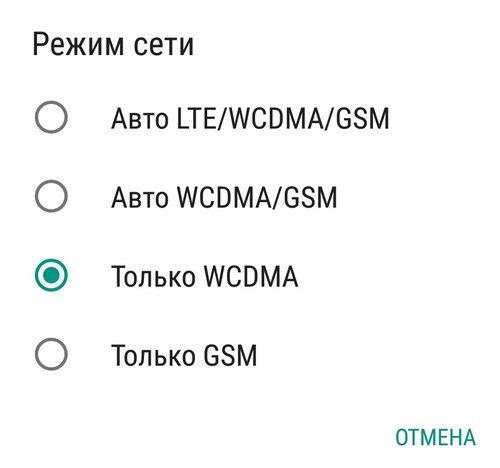

Дабы не засирать продажник поинтересуюсь тут. Ув. gliderexpert, eсли вот так у меня, могу ли я чувствовать себя в безопасности?
Это сильно лучше чем остальные режимы, но нужно тестировать на практике что произойдет если сеть через механизмы csfb попросит телефон на время звонка включить в 2ж - вполне возможно что перейдет на фейковую БС.
Но в любом случае включенный режим только 3ж усложняет работу оператора комплекса перехвата.

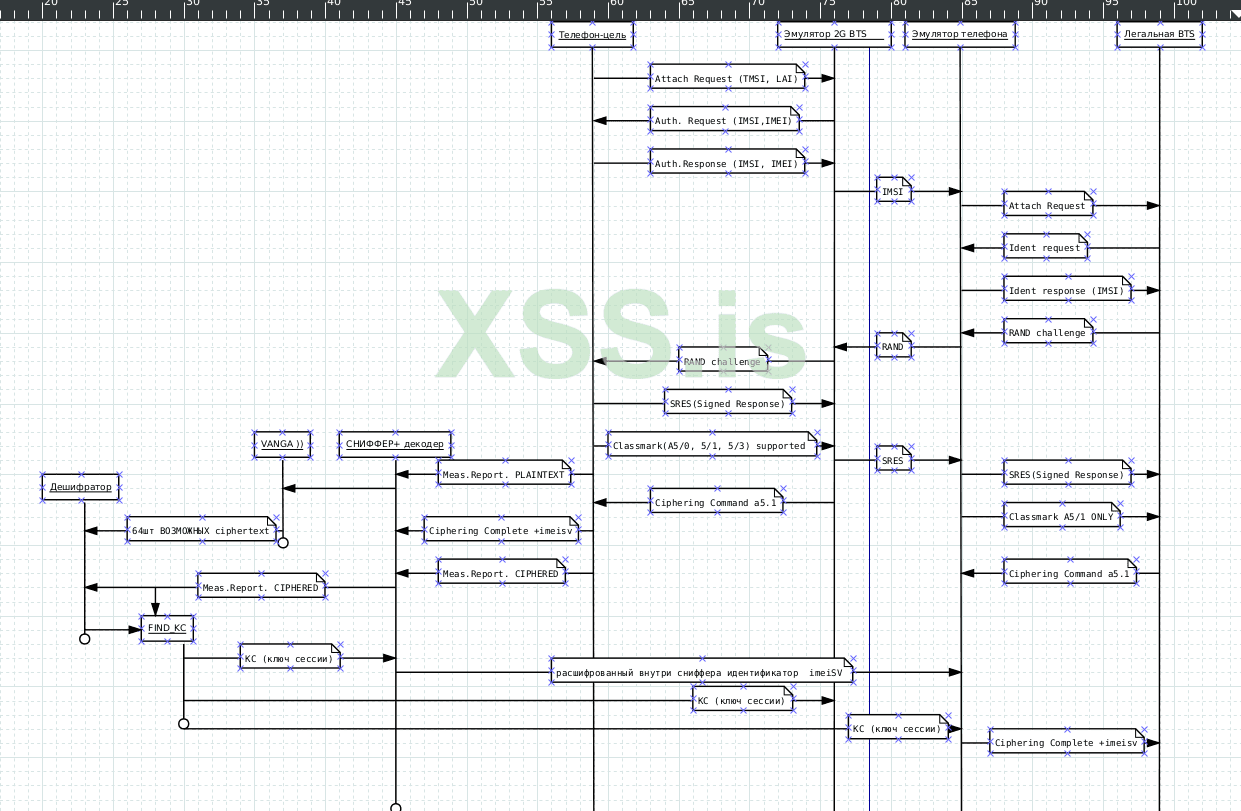

Примерно так выглядит в общих чертах атака, позволяющая перехватывать СМС у нужного телефона. На схеме пока прорисовано не все, но общий смысл думаю понятен.

На блок-схеме https://xss.pro/threads/69789/post-556191 есть маленький, но очень дорогой квадратик под названием "дешифратор". Многие ошибочно думают, что в качестве дешифратора используется программное обеспечение наподобие Kraken, использующее радужные таблицы для вычисления начального состояния регистров генератора шифра А51 на центральном процессоре или графической карте персонального компьютера.
На самом деле, это не совсем так. Вернее - совсем не так, и квадратик с надписью "дешифратор" внутри выглядит очень красиво:
Дело в том, что дешифратор представляет из себя синтезированную по Verilog коду - принципиальную схему на примитивных логических элементах, которая загружена на матрицу ПЛИС - такое решение позволяет ломать ключ сессии в масштабе времени, близком к реальному.
Для модуля, вычисляющего начальную точку цепочки - достаточно всего 550шт логических элементов.
Вычисления на ПК не эффективны, ПЛИС намного быстрее, компактнее - и потребляет очень мало электроэнергии.
Поэтому Кракен является хорошим софтом для экспериментов с сетью, но для реального применения - используются вычислители на FPGA.
