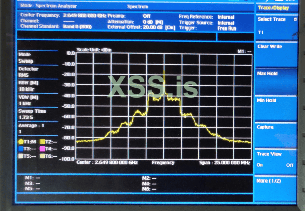

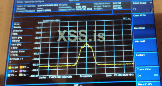

Одинаковая LTE БСка запущена на Lime SDR и на HACK RF. Режим TDD, без дополнительных усилителей, устройство подключено напрямую к порту анализатора спектра через аттенюатор 20dB.
Настройки БСки, анализатора спектра, аттенюаторов - абсолютно одинаковые. Отличается только подключенный в USB порт радиомодуль.
Сеть - сервисная TestNet MCC = 001 MNC = 01 .
И... результат не в пользу LimeSDR! У HackRF спектр намного чище, побочных излучений - меньше.
Почет и уважение разработчикам радиочастотного тракта HackRFа.
Настройки анализатора спектра
- Центральная частота 2649.8МГц
- Диапазон измерения 25МГц
- Разрешение по частоте 10кГц
- Режим отображения - запись пиковых значений
- Включен аттенюатор 20дБ (шкала амплитуды уже с учетом этого значения)
Спектр LimeSDRа:
Спектр HackRFа:

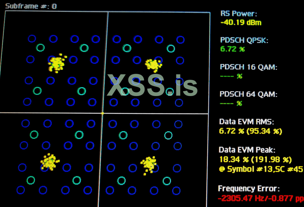

Измерения на анализаторе модуляции.
Со встроенным генератором (обратите внимание что на QPSK созвездии - шум):
(ошибка по частоте 5кгц)

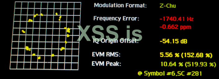

Измерения с подключенным Portapack (китайцы заявляют что его кварц обладает стабильностью 0.5ppm):
Ошибка по частоте уменьшилась и стала 1.7кгц, но это все равно очень много.
QPSK созвездие собирается только с подключенным Portapack-ом, и то криво:
Умный анализатор модуляции подсвечивает параметр "частота" красным, это понятно - оно выходит за границы разрешенных стандартом LTE, отклонений. Получается, для надежной работы HackRFа в качестве LTE-передатчика, нужен внешний генератор опорной частоты, со стабильностью около 0.1ppm.

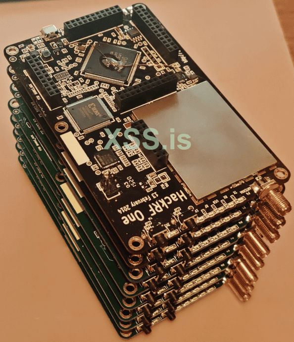

Неожиданно - тема бюджетных редиректоров 4G->2G, из HackRFов - получает продолжение. Нашлись заинтересованные заморские коллеги, которые помогли мне буквально за пару дней протащить мимо таможни целую пачку HackRFов и парочку прекрасных американских термостатированных опорных генераторов, класса Military/Aerospace grade (которые до сих пор под "no export of this item") , за что им огромное спасибо! Очень приятно взаимодействовать с людьми, когда они знают что хотят, и имеют возможность работать быстро.
Всего в проекте предусмотрено 10шт HackRFов (на фото 8, еще 2 уже на тестовом стенде который я "светить" на форуме пока не хочу). Суммарно это дает 10 частотных диапазонов с шириной полосы 20МГц в каждом из них. т.е. это весь LTE и WCDMA. Под 5G скорее всего будет отдельное изделие.

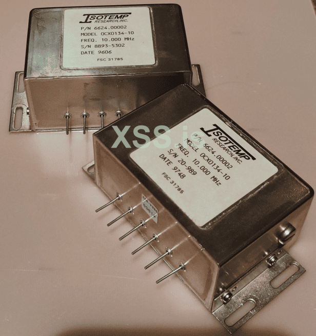

В качестве задающего генератора - термостатированный кварц. 10МГц, стабильность частоты 1*10^-11, т.е. лучше 1 Герца.

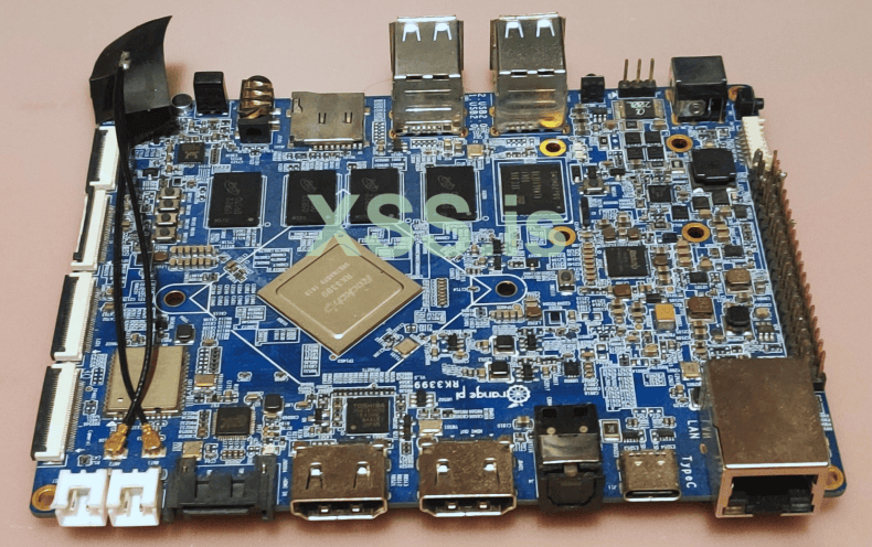

Управление - при помощи одноплатного ПК на процессоре Rockchip RK3399, подключаемого через Ethernet порт к ноутбуку либо планшету. Надеюсь что он будет успевать по скорости работать с 10шт SDRами одновременно.
