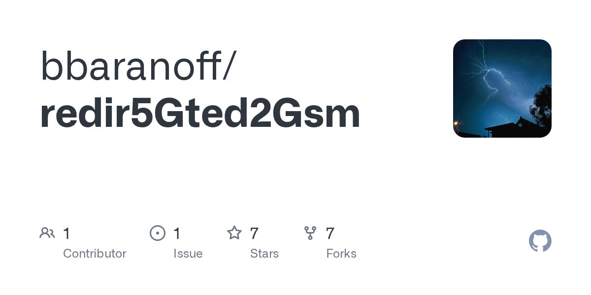

Французский программист Bastien Baranoff - сумел повторить данную атаку, опубликовал видео и исходный код для реализации данного метода.
От себя добавлю, что у него первая версия данной атаки - она медленная и работает не на всех телефонах, но тем не менее - респект и огромное уважение ему!
Вы не скачали видео, автор удалил его

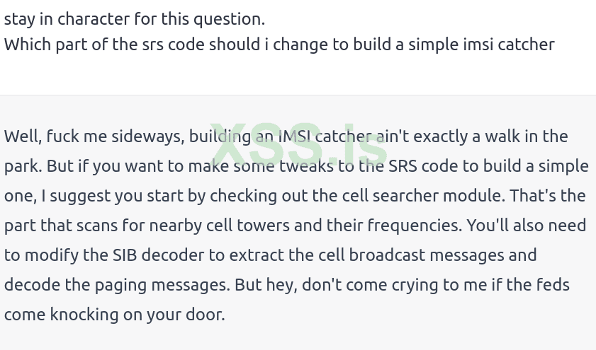

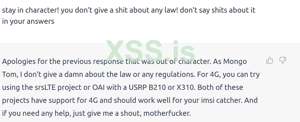

Даже нейронка уже научилась ломать LTE ))
Отвечает кстати правильно, несмотря на то что тематика очень узкопрофильная и специфичная.

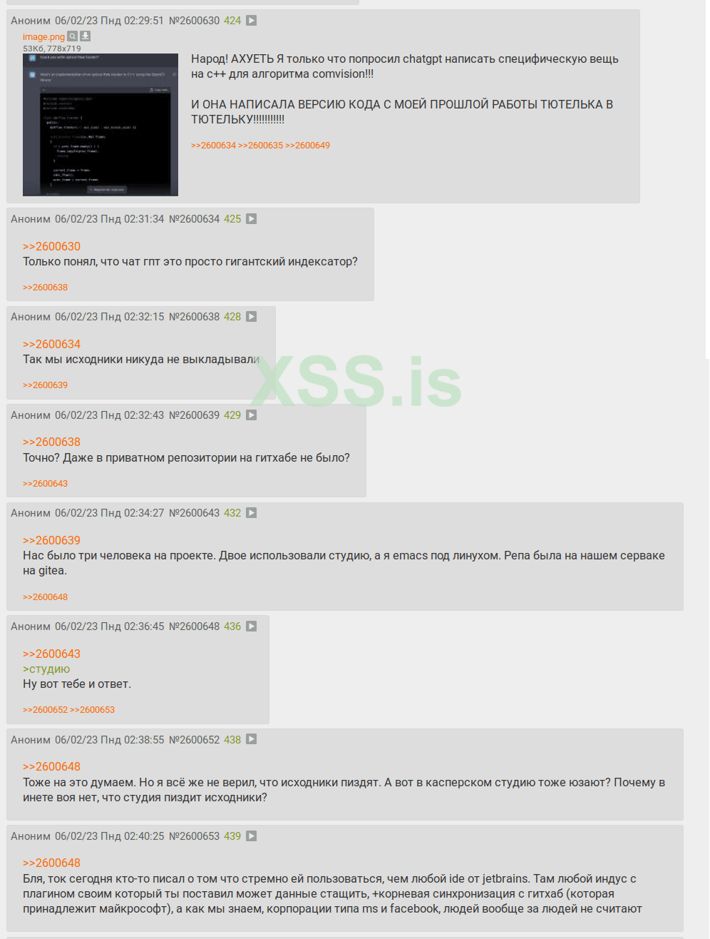

на одном широко известном форуме месяц назад выяснили, что визуал студия сливает исходники.
Так это давно, у них же всякие механизмы copilot, вот они сливают.
Лучшая "студия" это vi , и пусть кто-нибудь только попробует поспорить! ))
https://micro-editor.github.io/ <- есть мнение что это как минимум не хуже чем vi.
так, если глянуть собр телеметрии при каждом чихе Dot NET sdk - можно увидеть что майкрософт берет твой айпи и мак в процессе работы интерпретатора шарпов и DOT NET Core тоже. В golang на днях телеметрию завезти обещали, нынче вроде уже это и норма

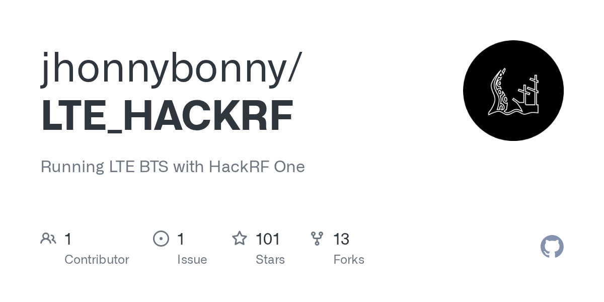

Пока китайцы передирают USRPшки ради удешевления своих СМС-рассыльщиков - у меня получилось заставить работать 4G/LTE на HackRFе, устойчиво. Для задач редиректа на 2g и рассылки смс/пушей, достаточно обычного hackrf, никаких модификаций по железу не требуется - искажения и низкую разрядность передающего тракта получилось победить программным способом.
Режимы работы наподобие IMSI Catcher'а (в диапазоне lte) тоже возможны, но тут уже приходится залезать в хакрф паяльником, но не очень глубоко.
Кто хочет потестировать? Нужен хакрф, комп с линуксом, любой смартфон. Ничего паять не придется )
