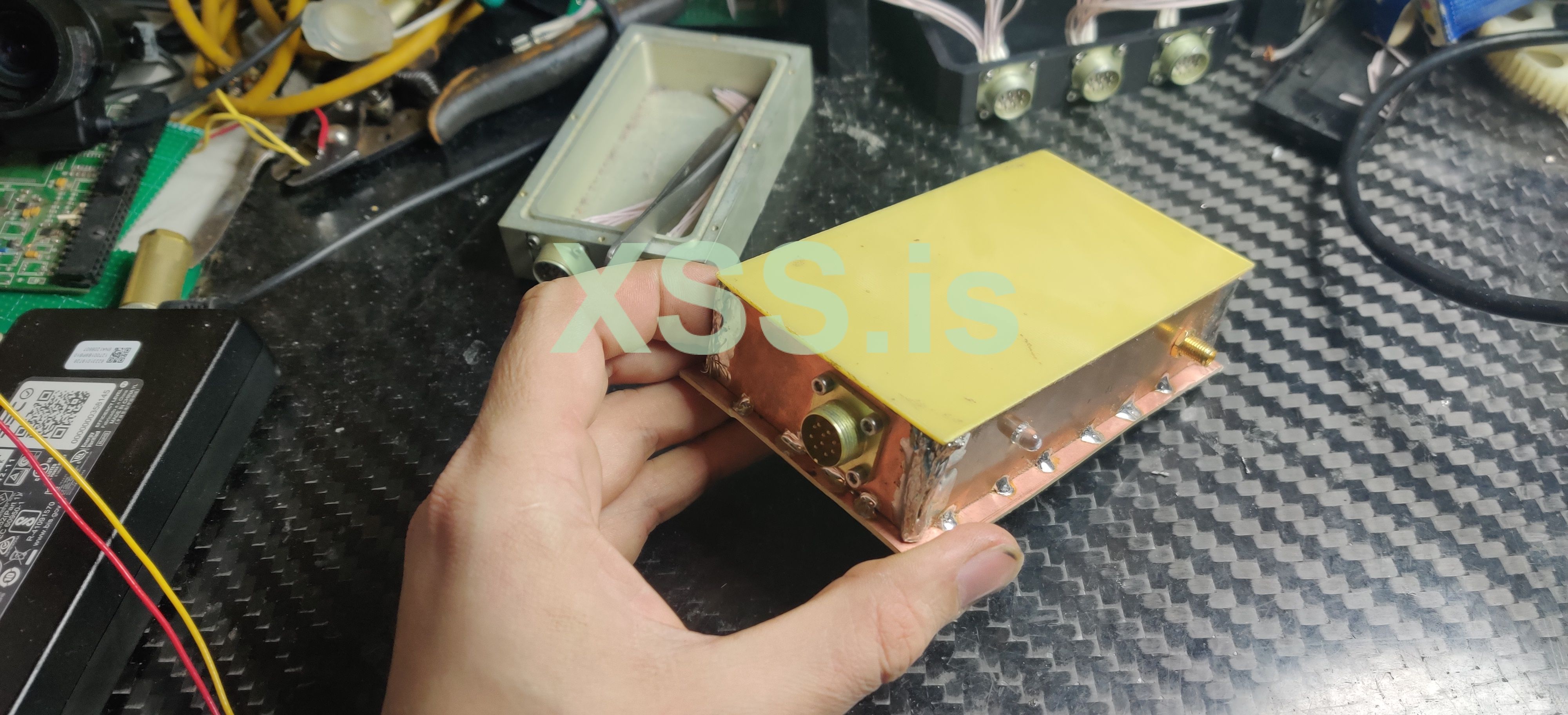

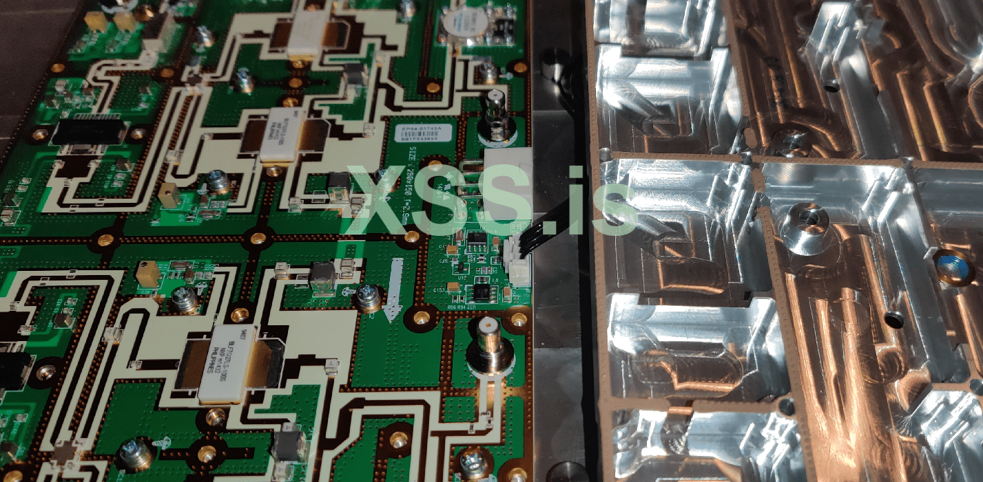

за 9 секунд все таймауты в attach запросе кончатся, и бтс оператора пошлет далеко и надолго )) Там за 0.5...0.7 секунды нужно успеть. В случае с а5.1 это можно сделать только модулем на узкоспециализированных ASICах или FPGA, типа такого:
