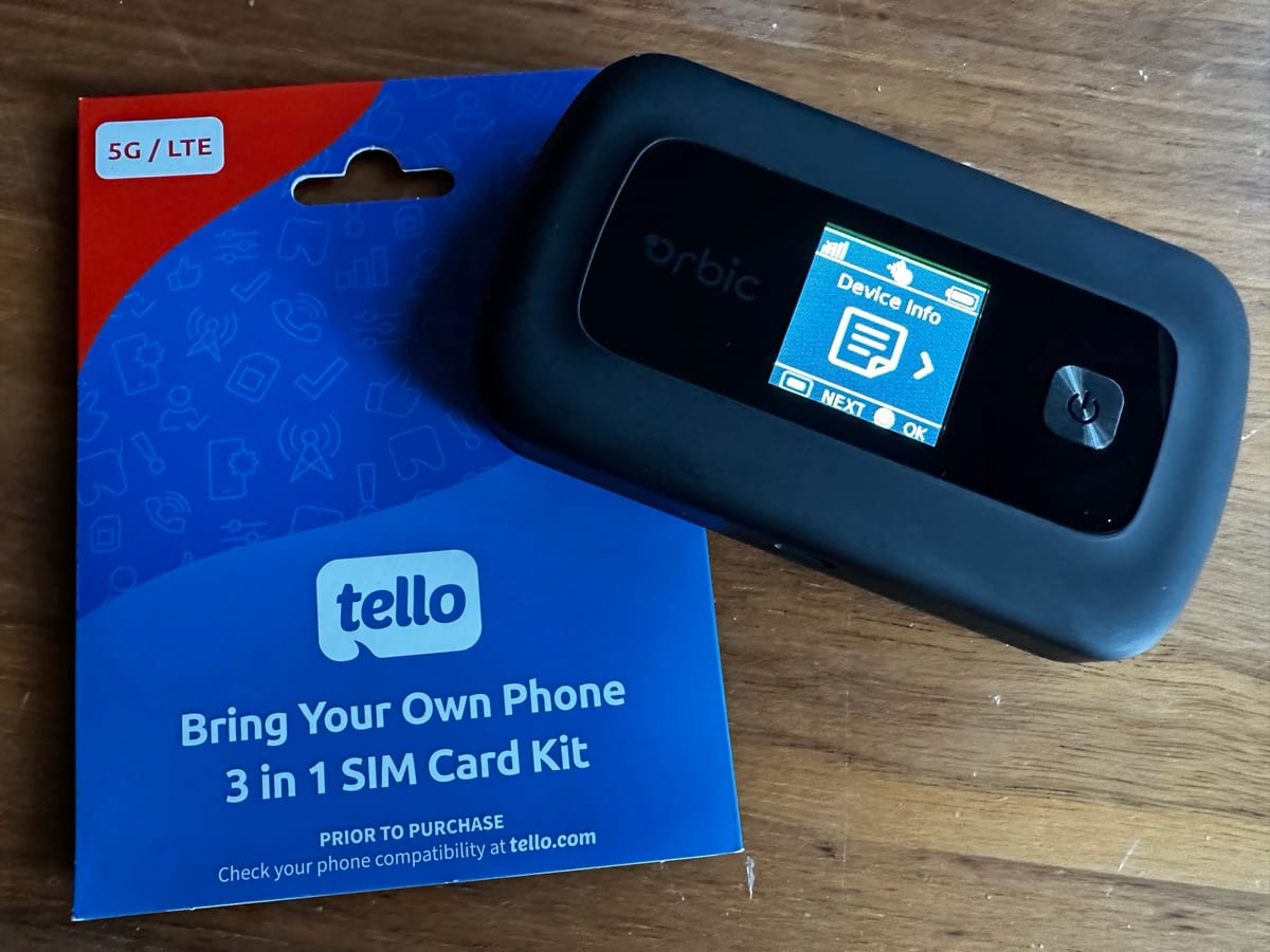

Во-первых, вам понадобится мобильная точка доступа Orbic RC400L. В блоге EFF есть ссылки на Amazon и eBay . Я нашёл подержанную на eBay за 15,77 доллара, но после доставки она стоила около 23 долларов.
Во-вторых, вам нужна SIM-карта. Я не до конца понимаю, как работает Rayhunter (или симуляторы сотовой связи). Но, насколько я понимаю, вам, похоже, не нужно платить за телефонную связь для вашей SIM-карты. Вам просто нужно подключить SIM-карту к устройству Orbic.
Подойдет любая SIM-карта. Их часто можно найти в обычных магазинах, у стоек с подарочными картами. Я проверил местные магазины CVS и Safeway, и, к сожалению, у них их не оказалось. Слышал, что их продаёт Target, но сейчас я бойкотирую Target . В итоге я заказал предоплаченную SIM-карту Tello Mobile (без тарифного плана) на Amazon за 3 доллара. (Я избегаю покупок на Amazon, но пока не бойкотирую его. Фу, всё ужасно.)
Вам также понадобится кабель USB-C (в комплекте с моим Orbic его не было, но он у меня завалялся) и компьютер под управлением Linux, macOS или, если вы готовы потрудиться, Windows.

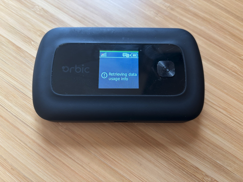

Rayhunter сохраняет тот же пользовательский интерфейс по умолчанию для точки доступа Orbic WiFi (а если вы платите за обслуживание своей SIM-карты, вы даже можете использовать ее как точку доступа WiFi, если захотите), но добавляет тонкую зеленую линию в верхней части дисплея.
Фотография Orbic, работающего на Rayhunter, взята из записи в блоге EFF (спасибо)
Если линия вверху становится красной, значит, Рэйхантер нашёл что-то подозрительное. Пока что я не видел, чтобы она краснела, но и протестовать пока не стал.
Если Rayhunter обнаружит что-то подозрительное, вы можете подключиться к Orbic и загрузить логи произошедшего. Обратите внимание, что в блоге EFF говорится следующее:

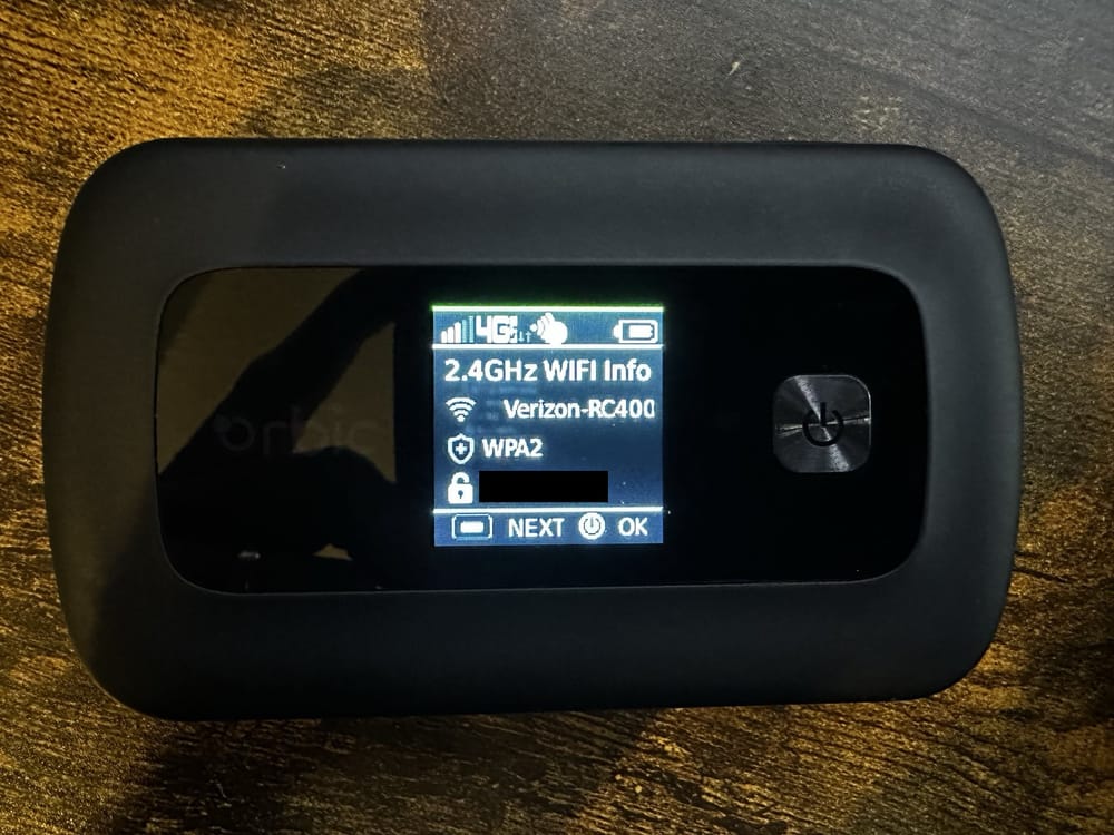

Существует два способа подключения к Orbic, описанные в файле README.md. Вы можете подключиться к сети Wi-Fi, где работает Orbic, и открыть http://192.168.1.1:8080/, или подключить его к компьютеру по USB и использовать adbкоманду для переадресации порта 8080 через USB.
Поскольку Wi-Fi проще, я так и сделаю. На Orbic можно нажать кнопку меню несколько раз, пока не появится надпись «Информация о Wi-Fi 2,4 ГГц» (на вашем устройстве частота может быть меньше 5 ГГц, в зависимости от настроек), а затем нажать кнопку питания. После этого на экране отобразятся имя и пароль для сети Wi-Fi, вот так.
Просмотр информации о WiFi на Orbic
Затем подключите компьютер к этой сети WiFi.

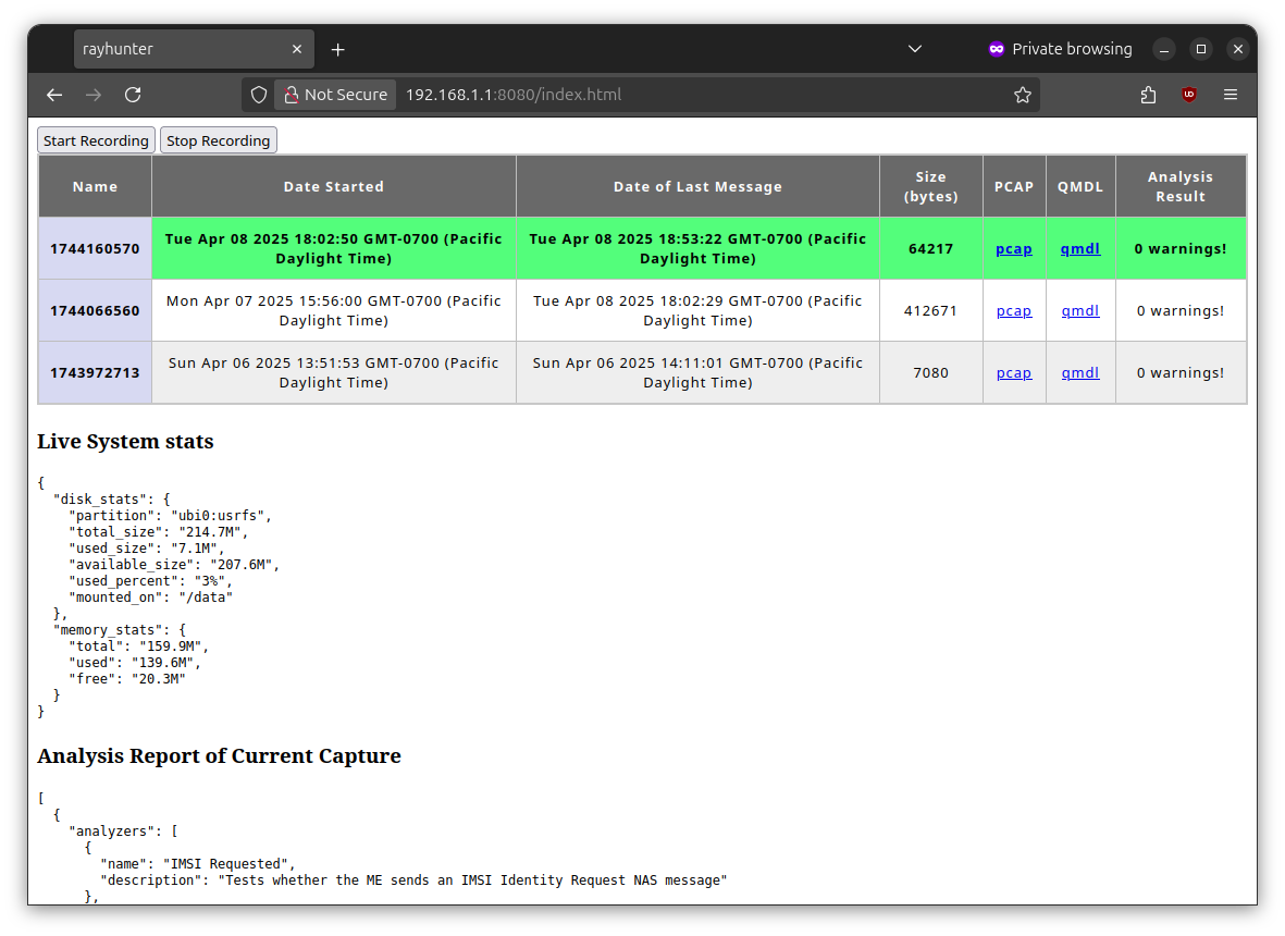

Наконец, откройте http://192.168.1.1:8080/ в браузере. Это должно выглядеть примерно так:
Здесь вы можете посмотреть информацию о том, что собирает Rayhunter. Вы можете скачать логи в формате PCAP или QMDL, представляющие собой дампы пакетов. При обнаружении подозрительного события они будут содержать доказательства.
Я не очень хорошо знаком с файлами QMDL, которые являются собственным форматом Qualcomm. Но если вы хотите самостоятельно изучить файлы PCAP, вы можете открыть их с помощью программы с открытым исходным кодом Wireshark .

Анализ исходного кода проекта Rayhunter.
1. Структура репозитория и обзор архитектуры решения.
Репозиторий проекта Rayhunter (commit SHA 69260d21ac291d55dcbcf86f932c8f15a5feb027) организован как рабочее пространство Rust (через корневой файл Cargo.toml) с модульной структурой, где разделены основные библиотеки, инструменты, службы демона, установщик и документация.
lib - фундаментальная библиотека, которая явдяется основой проекта и повторно используется в других компонентах, таких как daemon для runtime-анализа и check для CLI-проверок, обеспечивая единый подход к обработке данных и минимизируя дублирование кода.
Модуль lib отвечает за низкоуровневый разбор данных (формата QMDL для Qualcomm-диагностики, PCAP для захвата пакетов, GSMTAP для GSM-трафика и HDLC для протоколов передачи данных).
Кроме этого, в нем реализованы эвристические алгоритмы анализа для выявления потенциальных угроз безопасности, таких как запросы IMSI, отключение шифрования в радиоинтерфейсе и понижение уровня сети до 2G (что упрощает атаки типа "man-in-the-middle").
Библиотека использует спецификации ASN.1 (Abstract Syntax Notation One) через интеграцию с модулем telcom-parser для декодирования телекоммуникационных протоколов.
telcom-parser - специализированный модуль, предназначенный для генерации обработчиков на основе ASN.1-спецификаций телекоммуникационных стандартов.
Преобразует формальные описания протоколов стандарта LTE в исполняемый Rust-код, результатом чего является сгенерированный файл lte_rrc.rs, который обеспечивает точное декодирование сообщений, таких как системные информационные блоки (SIB) или NAS-сообщения (Non-Access Stratum). Данный подход позволяет проекту оставаться в актуальном состоянии с эволюцией стандартов 3GPP, минимизируя ручной код и повышая точность анализа.
daemon - основной сервис, который интегрирует все компоненты для непрерывной работы.
Он включает модули, специфичные для аппаратного обеспечения, такие как управление батареей и дисплеем для устройств вроде Orbic (мобильные хотспоты Verizon), TMobile (T-Mobile hotspots), Wingtech и других, обеспечивая портативность на embedded-устройствах.
Демон запускает циклы анализа в реальном времени, хранит логи в формате QMDL/PCAP, отправляет уведомления о выявленных аномалиях и экспонирует веб-API/сервер на базе Axum для взаимодействия.
Поддиректория web/ представляет собой полноценное приложение на фреймворке Svelte (с использованием Vite, Tailwind и SvelteKit), которое служит дашбордом: здесь пользователи могут просматривать результаты анализа (в таблице), редактировать конфигурации (через формы), мониторить системную статистику (например, уровень батареи, сетевую активность) и управлять записью логов модема.
installer - установщик, независимый от конкретных устройств, но с логикой, адаптированной под аппаратное обеспечение.
Автоматически обнаруживает подключенные устройства (через USB или ADB), настраивает режим диагностики (diag mode для Qualcomm-чипов) и выполняет конфигурацию, включая установку драйверов и скриптов.
Поддержка ОС Windows реализована через PowerShell-скрипт (install.ps1), что обеспечивает кросс-платформенность.
Модуль упрощает развертывание на поддерживаемых устройствах, делая проект доступным для неспециалистов, интегрируется с документацией для пошаговых инструкций.
check - утилита командной строки (CLI) для валидации захваченных данных или выполнения быстрых проверок.
Использует функциональность lib для анализа файлов PCAP/QMDL на наличие ошибок или аномалий без необходимости запуска полного демона.
rootshell: Минималистичный инструмент для получения root-доступа на устройствах (через уязвимости или ADB-команды), используемый в основном для установки или отладки.
Он состоит из простого исполняемого файла, который запускает оболочку с повышенными привилегиями, необходимую для модификации системных настроек на embedded-устройствах.
Вспомогательный компонент.
2. Алгоритм работы системы модулей Rayhunter.
2.1 Установка (модуль installer).
На первом этапе алгоритма проводится настройка системы - разбор аргументов командной строки, активация диагностического интерфейса модема для захвата QMDL-логов, создание конфигурационного файла (config.toml) и установка демона в качестве системного сервиса при инициализации системы (для обеспечения автозапуска).
Процедура учитывает аппаратные особенности устройств, идентифицируемых по USB VID/PID.
Обработка исключений (с использованием конструкций try_exists и anyhow) включает вывод сообщений для пользователя.
(installer/src/main.rs): парсинг аргументов с использованием библиотеки clap направляет выполнение к функциям, специфичным для модели устройства.

Файл config.toml впоследствии используется для настройки хранилища QMDL, rootshell обеспечивает необходимые привилегии.
2.2 Запуск демона (модуль daemon).
Демон реализован на базе Tokio для асинхронной обработки следующих задач:
  • чтение диагностических данных (diag_read_thread);
  • анализ данных (analysis_thread);
  • обработка HTTP-запросов (Axum сервер);
  • мониторинг батареи и уведомлений;
  • обработка ввода с клавиш (key_input_thread);
  • обновление UI (display).
При его запуске производится загрузка конфигурации, формирование каналов для обмена в многозадачной среде и запуск вышеуказанных задач.
(daemon/src/main.rs): координация процессов с использованием shared state.

2.3 Захват данных (модули daemon/diag.rs, qmdl_store.rs, pcap.rs).
После запуска демона осуществляется получение пакетов от модема посредством DiagDevice, одновременный сбор сетевого трафика в PCAP-формате и сохранение в форматах NDJSON (для анализа) и QMDL (для исходных данных).
Циклическое чтение обеспечивает мониторинг в реальном времени; сериализация в NDJSON с ротацией файлов управляет объемом данных; манифест обновляется для метаданных; обработка исключений предотвращает повреждения; PCAP дополняет анализ сетевыми данными для эвристик (например, connection_redirect_downgrade).
Захваченные данные передаются на обработку и анализ в реальном масштабе времени.
(daemon/src/diag.rs): интегрированный подход: захват и анализ происходят в одной задаче для реального времени.

(daemon/src/qmdl_store.rs): представлена структура хранилища с метаданными и функциями проверки существования, загрузки, создания и восстановления.
C-подобный:

(daemon/src/pcap.rs): генерация PCAP-файла из уже захваченных QMDL-данных с обеспечением синхронизации по времени из QMDL.
C-подобный:

2.6 Отображение информации (модули daemon/server, web).
Активируется HTTP-сервер с API для получения данных (analysis, config); фронтенд на Svelte поддерживает реактивные изменения, отслеживание статистики и повторный анализ.
(daemon/src/main.rs): маршруты API для интеграции с фронтендом.
C-подобный:
type AppRouter = Router<Arc<ServerState>>;
fn get_router() -> AppRouter {
    Router::new()
        .route("/api/pcap/{name}", get(get_pcap))
        .route("/api/qmdl/{name}", get(get_qmdl))
        .route("/api/zip/{name}", get(get_zip))
        .route("/api/system-stats", get(get_system_stats))
        .route("/api/qmdl-manifest", get(get_qmdl_manifest))
        .route("/api/log", get(get_log))
        .route("/api/start-recording", post(start_recording))
        .route("/api/stop-recording", post(stop_recording))
        .route("/api/delete-recording/{name}", post(delete_recording))
        .route("/api/delete-all-recordings", post(delete_all_recordings))
        .route("/api/analysis-report/{name}", get(get_analysis_report))
        .route("/api/analysis", get(get_analysis_status))
        .route("/api/analysis/{name}", post(start_analysis))
        .route("/api/config", get(get_config))
        .route("/api/config", post(set_config))
        .route("/api/debug/display-state", post(debug_set_display_state))
        .route("/", get(|| async { Redirect::permanent("/index.html") }))
        .route("/{*path}", get(serve_static))
