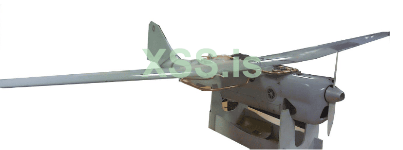

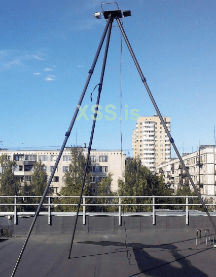

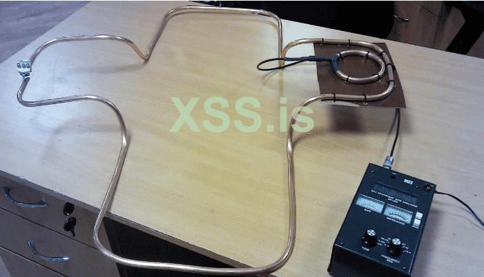

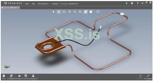

Да нее, все взлетает - вот беспилотник с командной линией в КВ диапазоне. Медная трубка уложенная в районе стыковки крыла с фюзеляжем - это магнитная рамочная антенна,
Вот его наземная станция
Диапазон - КВ, единицы мегагерц, работа в режиме поверхностной волны, шумоподобный сигнал и т.д.
военная машинка?
Орлан
