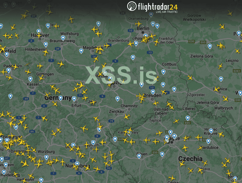

Наверняка многие хоть раз в своей жизни заходили на Flightradar24 - сайт, позволяющий наблюдать за летящими в данный момент времени самолетами.
Некоторые даже интересовались как это все работает - радиолокатор облучает самолет пачкой импульсов радиоизлучения, в которых закодировано сообщение-запрос бортовых данных. Приняв этот запрос, самолет излучает ответный сигнал - в котором присутствует информация о местоположении, высоте, скорости, бортовом номере и некоторые другие данные.
Система называется ADS-B, работает на частоте 1090МГц и применяется во всем мире. Является частью и дальнейшим развитием более старой Mode-S. Благодаря ей, диспетчеры - управляющие воздушным движением - видят не просто светящуюся "точку" на экране радиолокатора, но и понимают - какому именно борту принадлежит эта отметка. При наличии ответа с борта - рядом с отметкой появляется циферка-IDшник (идентификатор борта).
Ответы от бортов не шифрованы, их можно свободно прослушивать (даже обычным RTL-SDR "свистком") - благодаря этому другие участники воздушного движения "видят" друг друга в воздухе, а находящаяся на земле распределенная сеть приемников - передает информацию на сайт флайтрадар.

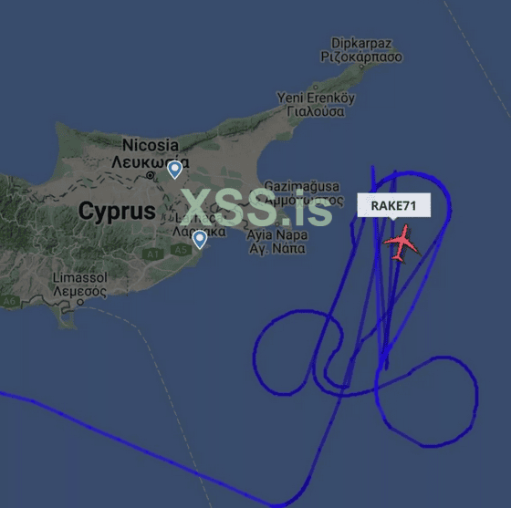

*Надо сказать, что большинство картинок с флайтрадара, якобы "нарисованных" пилотами - на самом деле являются продуктом работы симулятора adsb

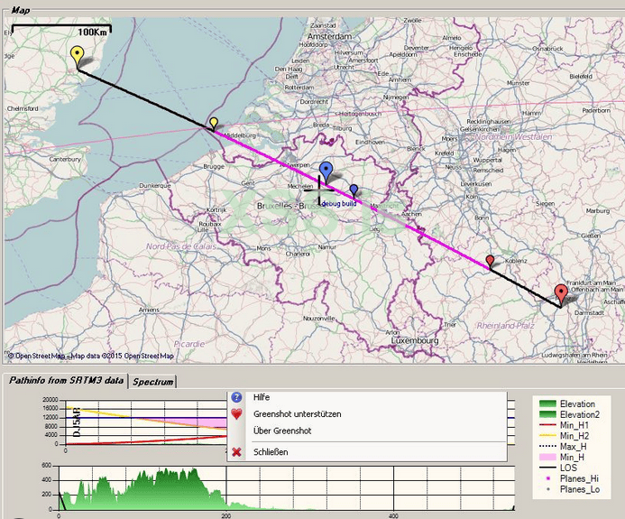

Для расчета дальности - можно использовать софт который применяется радиолюбителями при расчете возможности связи с отражением радиосигнала от самолета.
HackRFа + самого примитивного усилителя на 1вт с алиэкспресса - более чем достаточно для тестов с низколетящими самолетами (например в районе "круга" аэродрома). Чтобы гарантированно "добить" до высоты 10км - нужен агрегат с импульсной мощностью около 100вт.
