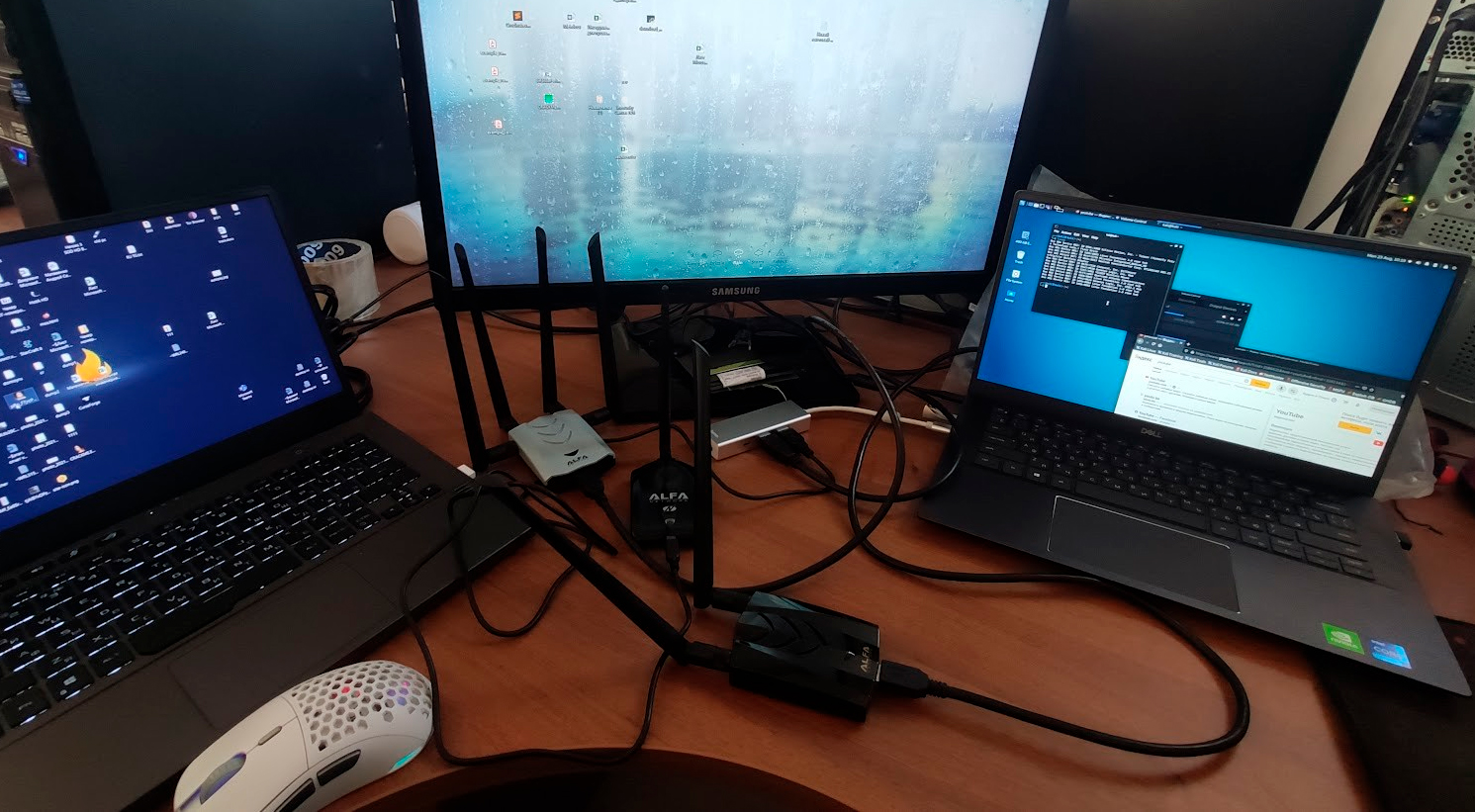

Моё типичное рабочее место для тестирования, благо, я не смог найти фото самой лаборатории

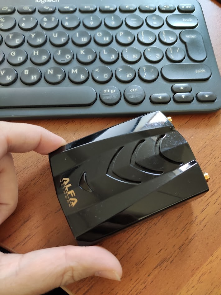

Я напишу только о тех адаптерах, что сам лично использовал под задачи:
ALFA Network AWUS036ACH чипсет RTL8812AU(не берите версии без порта type-c)
ALFA Network AWUS036ACH чипсет RTL8812AU (не берите версии без порта type-c)
Двухдиапазонный беспроводной USB-адаптер 802.11ac с широким диапазоном AWUS036ACH обеспечивает невероятные расстояния и невероятную скорость для компьютеров Mac или Windows в сети Wi-Fi — До 300 Мбит/с для сети 2,4 ГГц и до 867 Мбит/с для сети 5,0 ГГц. AWUS036ACH подключается к компьютеру через USB 3.0 с технологией AC1200 Wi-Fi для обеспечения превосходной производительности. Хороший адаптер для тех, кто готов потратить время на установку сторонних драйверов. В старой версии были большие проблемы с питанием .Но самое страшное в нем - нынешняя цена в России.
Цена: ~8 250 ₽

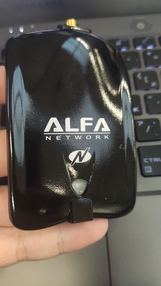

ALFA Network AWUS036NHA чипсет AR9271L
Когда-то самая универсальная карта Wi-Fi на рынке. Она поддерживает режим мониторинга для большинства дистрибутивов Linux, таких как Kali Linux, Debian и другие без особого гемороя с драйверами. Она также поддерживает ОС Windows, позволяя создавать на ней устройства AP с помощью драйвера и утилиты. В Kali поддерживаются все режимы работы (поддельная точка доступа, несколько точек доступа, режим мониторинга, управляемый режим), и её поддерживают практически все хакерские инструменты на рынке. Главное ограничение этой карты — она не поддерживает частоты 5 ГГц.
Цена: ~ 2 150 ₽
