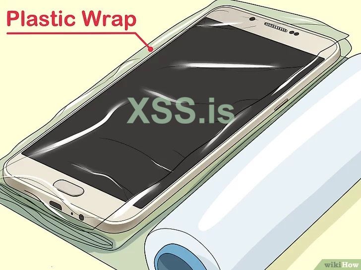

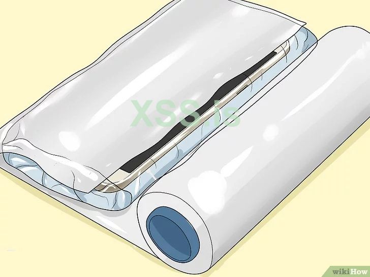

Заверните свое электронное устройство в пищевую пленку.Или, как вариант, положите в целлофановый пакет. Это будет барьер между электронным устройством и токопроводящим слоем алюминия. Также пакет или пленка может защитить устройство от воды.
  • Можно перед этим завернуть устройство в ткань, чтобы острые края не порвали пленку и алюминиевую фольгу, но это необязательно.

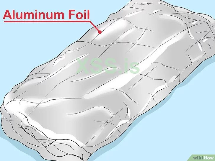

Тщательно заверните устройство в алюминиевую фольгу. Алюминиевая фольга станет токопроводящим слоем. Фольга не должна быть порвана, все устройство целиком должно быть завернуто в фольгу. Руками заверните устройство в фольгу так, чтобы не было пробелов. Это будет первый из трех слоев фольги.
  • Фольга является токопроводящим слоем. Металлический слой проводит радиацию, а целлофан или пищевая пленка является изоляционным слоем, который не дает радиации попасть к устройству.
Чередуйте слои пленки и алюминиевой фольги.Каждый сантиметр устройства должен быть покрыт как минимум тремя слоями алюминиевой фольги. Защита станет еще надежнее, если между слоями фольги прокладывать слои пищевой пленки. Так ваше устройство будет обернуто в чередующиеся слои токопроводящего и непроводящего материалов, что защитит его от опасного электромагнитного излучения.
  • Клетка Фарадея нужна для того, чтобы защищать электронные устройства от воздействия ЭМИ (электромагнитный импульс). Это высокоинтенсивный заряд радиации, источником которого является оружие или мощный природный источник радиации (например, солнце).
  • Можно также использовать клетку Фарадея, чтобы сотовый телефон или радио перестали принимать сигналы. В этом случае вам понадобится меньше слоев защиты, поскольку такое излучение намного слабее, чем при импульсе ЭМИ.
  • Если слои скрепить связующим веществом типа клея, ваша клетка Фарадея станет более прочной, но удалить такую конструкцию будет труднее.

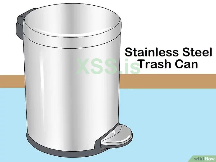

Найдите токопроводящий контейнер нужного размера. Подойдет мусорное ведро из нержавеющей стали с плотно закрывающейся крышкой. Можно поискать другие металлические контейнеры или банки. Это станет первым уровнем защиты от электромагнитной радиации.

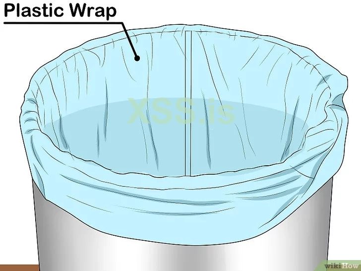

Застелите внутрь контейнера пакет.Как только определитесь с выбором мусорного ведра или другого металлического контейнера, застелите его внутри пищевой пленкой или целлофановым пакетом. Это позволит защитить ваши устройства от соприкосновения с токопроводящей поверхностью мусорного ведра, а также любой жидкости.
  • Для дополнительной изоляции можно сначала выложить контейнер внутри картоном.6.jpg
  • Можно добавить несколько слоев фольги и пленки, чтобы повысить эффективность клетки Фарадея. Чем больше чередующихся слоев, тем эффективнее будет конструкция, даже если эти слои очень тонкие.

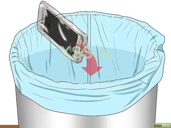

  1. Положите внутрь свои устройства. Как только выложите достаточное количество слоев в контейнере, положите внутрь свои электронные устройства. Лучше всего будет, если дополнительно каждое устройство будет заключено в отдельную маленькую клетку Фарадея (например, из алюминиевой фольги). Можно даже купить пакет, действующий по принципу клетки Фарадея, и держать свои устройства в нем. Мусорный контейнер станет дополнительным слоем защиты.
    • Как только устройства будут внутри, можно посадить крышку на клей или закрепить ее болтами, чтобы придать клетке прочности. Неплохо будет закрепить такую клетку на деревянной балке или прикрепить ее к стене при помощи металлических скоб, чтобы устройство стало более прочным.
