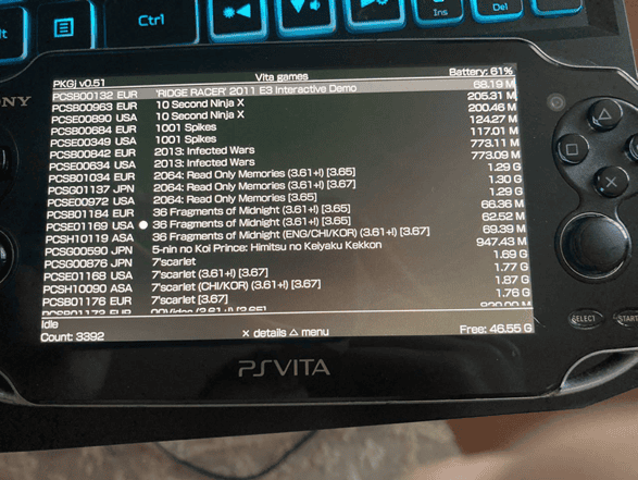

После удачной установки, мы должны установить то, ради чего мы все это делали – Пиратский магазин с видеоиграми! Для этого мы должны закинуть VPK файл PKGJ с ПК на консоль с помощью Vitashell.

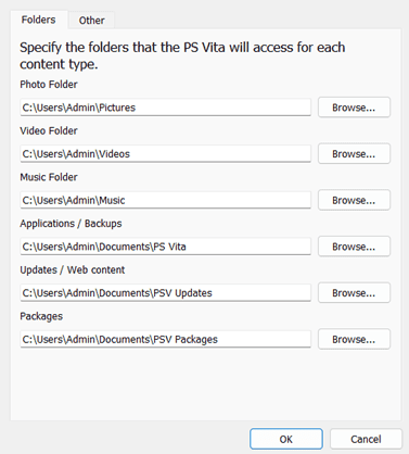

1.Устанавливаем драйвер:

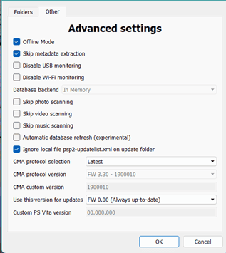

Скачиваем: https://github.com/codestation/qcma/releases
Запускаем софт и проверяем чтобы все пути к каталогам в системе были на английском.
Переходим в раздел others и ставим галочки как показано на фото:
Нажимаем “ок”

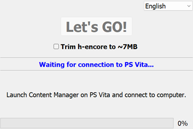

2.Устанавливаем Final-HE
Скачиваем: https://github.com/soarqin/finalhe/releases
Запускаем Final-HE и подключаем консоль по кабелю к ПК:

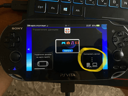

На консоли переходим в пузырь “Управление данными” и нажимаем “Скопировать Данные”
Далее выбираем компьютер/кабель USB и видим что приставка подключилась, теперь в FinaHE выбираем “Trim h-enkore to 7mb” и нажимаем “Поехали!”
После завершения процесса установки, в консоли переходим Компьютер>Эта консоль/Приложения/PS Vita и копируем файл H-enkore.

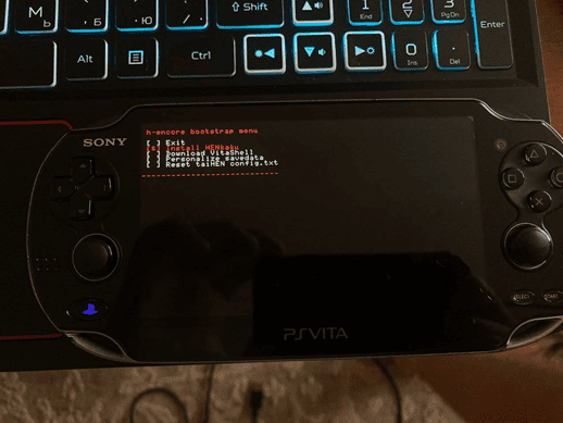

Готово! Мы установили установщик прошивки на консоль. Теперь заходим в пузырь H-enkore и выбираем “Install Henkaku”
Ждем окончания, и я вас поздравляю! Вы прошили консоль!

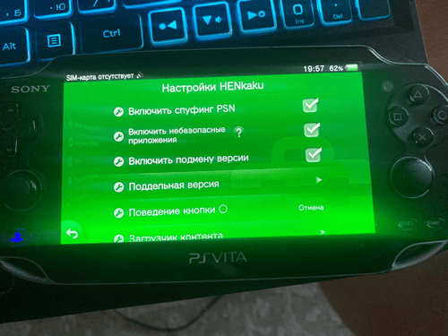

Теперь нажимаем Exit и летим в настройки системы, тут мы можем увидеть что у нас добавился новый раздел с настройками “Настройки Henkaku”, переходим в него и ставим галочку возле “Включить небезопасные приложения”
Теперь мы установили прошивку, мы можем загружать и запускать сторонние VPK файлы на системе, первым из этих файлов будет Vitashell.

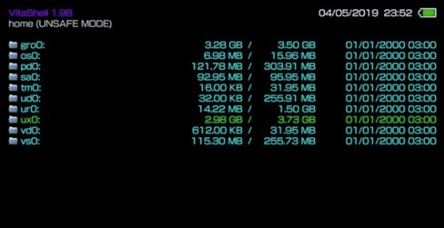

ux0: - точка монтирования внешней карты памяти. После установки драйвера sd2vita, по этому пути будет доступна ваша microSD, а внешняя оригинальная карта станет находится в разделе uma0:
uma0: (может отсутствовать) - точка монтирования, которая будет доступен при использовании sd2vita. Сюда смонтируется оригинальная внешняя карта приставки
imc0: (отсутствует в PS Vita 1000) - встроенная карта памяти вашей PS Vita Slim / PS Vita TV
ur0: - системный раздел. Сюда мы будем устанавливать все наши плагины и конфиги

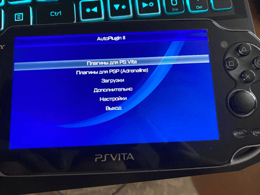

После запуска мы увидим такое меню:
Самое важное что нам понадобится это Плагины для PS Vita, тут мы найдем большое количество плагинов и сможем их установить нажав на плагин кнопкой
. После этого выходим в главное меню VitaPlagin и нажимаем выход (консоль перезагрузится и запустится установленный плагин.)
Нажимаем “ок”
Установка Vitashell
Vitashell – кастомный файловый менеджер для системы PS Vita. Он является частью кастомного программного обеспечения (кастомной прошивки), которое доступно после установки Henkaku или H-Encore на устройстве.Особенности Vitashell:
Просмотр и управление файлами: VitaShell позволяет просматривать содержимое вашей PS Vita, включая системные файлы, игры, приложения, сохранения, музыку, видео и другие файлы. Вы можете копировать, перемещать, удалять, переименовывать и архивировать файлы, а также создавать новые папки.
FTP-сервер: VitaShell включает в себя встроенный FTP-сервер, который позволяет подключиться к вашей PS Vita через Wi-Fi с компьютера или другого устройства. Это позволяет передавать файлы между устройствами без необходимости подключения через USB-кабель.
Монтирование системных разделов: VitaShell позволяет монтировать системные разделы вашей PS Vita в режиме чтения и записи. Это может быть полезно для изменения или замены системных файлов, но также может быть опасно, если вы не знаете, что делаете. Манипуляции с системными разделами могут привести к неработоспособности устройства, поэтому будьте осторожны.
Поддержка ZIP и RAR: VitaShell может работать с архивами формата ZIP и RAR, позволяя вам распаковывать и упаковывать файлы и папки, чтобы сэкономить место на карте памяти и упростить управление файлами.
Поддержка тем: Вы можете настраивать внешний вид VitaShell, устанавливая различные темы, которые изменяют фон, цвета и оформление интерфейса.
VitaShell предоставляет пользователям дополнительные функции и возможности для управления файлами и содержимым на PS Vita.
Установка происходит через установщика H-enkore, заходим в него и выбираем “Download Vitashell”.
После установки мы увидим пузырек программы в главном меню.
Главное меню программы представляет из себя перечень всех доступных пользователю разделов памяти консоли.
Основные разделы, которые необходимы для использования:

Установка PKGJ store
PKGJ – пиратский магазин приложений и игр (репозиторий), ради этого большинство людей и прошивают консоль.- Скачиваем VPK файл на ПК: https://drive.google.com/file/d/1iWtP6mheck-jODP92sDcUrY1ioWGWbpr/view
- Подключаем PS Vita к ПК, заходим в Vitashell и нажимаем кнопку “Select”
- Закидываем VPK файл на консоль (в корень)
- Теперь в Vitashell переходим в каталог ux0,выбираем VPK файл и нажимаем
- Подтверждаем установку, и как видим у нас в главном меню консоли появился пузырек PKGJ.
Для обновления списка игр нажмите
Таже в этом меню нажав мы можем сортировать игры и искать DLC.
После выбора игры кнопкой , она начнет скачиваться, прогресс установки мы сможем увидеть в Live Area которая расположена вверху справа в главной меню PS Vita.

Установка AutoPlagin
AutoPlagin – приложение с репозиторием плагинов для кастомизации системы PS Vita. Он имеет в себе множество плагинов для разгона процессора, изменения файлов игр, изменения оболочки системы и многое другое!Скачать VPK файл: https://github.com/ONElua/AutoPlugin2/releases/download/2.07/AutoPlugin2.vpk
Устанавливаем VPK файл через Vitashell нажав на него кнопкой
