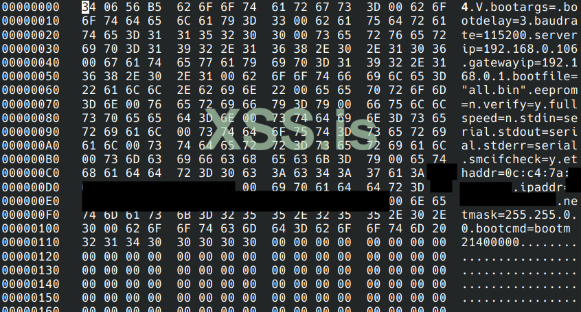

Внутри u-boot-2013.01/include/fdt.h определен заголовок, есть вариант попробовать по заголовку в бинарнике поискать.
#define FDT_MAGIC    0xd00dfeed    /* 4: version, 4: total size */
#define FDT_TAGSIZE    sizeof(uint32_t)
#define FDT_BEGIN_NODE    0x1        /* Start node: full name */
#define FDT_END_NODE    0x2        /* End node */
#define FDT_PROP    0x3        /* Property: name off,
                       size, content */
#define FDT_NOP        0x4        /* nop */
#define FDT_END        0x9
u-boot-2015.01, по-умолчанию, dtb записывался в начало раздела reserved, эта секция определялась сразу после раздела bootloader
Есть еще вариант попробовать в секции переменных окружения(uboot_env) посмотреть FDT_ADDR или что-то похожее. Конечно, если блоб не упакова вместе с ядром в FIT.
У меня просто есть одна проблема, когда я определяю в dts mtd разделы - сам u-boot их прекрастно видит и я могу загрузить рамдиск, но внутри рамдиска /proc/device-tree/mtd уже показыват только те разделы, которые определены в заголовочниках самого убута.
Есть несколько путей решения, один из которых мне не очень по душе, как сказал коллега выше - определить их через bootargs, мне это решение не очень нравиться. Вот мне и интересно, как уважающие себя люди справляются с этой проблемой :)
ну это точно не ко мне, я весьма далёк от разработки под эмбеддед. но таковые разработчики тут обитают, создай топик в этом разделе или в "Администрирование" (и/или проголосуй за отдельный раздел тут https://xss.pro/threads/26727/post-669896 )
я пытался запустить qemu даже с опубликованными mtd, но так и не осилил.
*c опубликованными dtb, используя информацию отсюда https://www.qemu.org/docs/master/system/arm/aspeed.html
и всё равно не осилил, в результате тестирую своё скомпилированное добро на реальном железе, а не в виртуалке, как нормальные люди :D
d00dfeed
не нашёл, как и edfe0dd0
в разделе bootloader_env ничего интересного
дальше до конца файла нули.

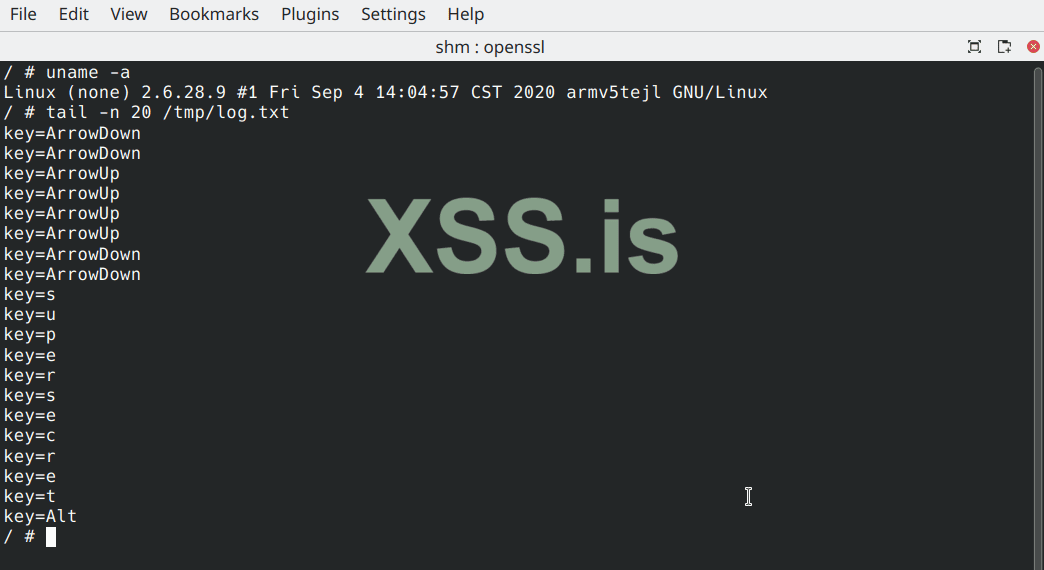

- приветствие прописалось. а это значит, что хостер может добавить какой-нибудь полезный javascript для выполнения кода в браузере клиента ;)

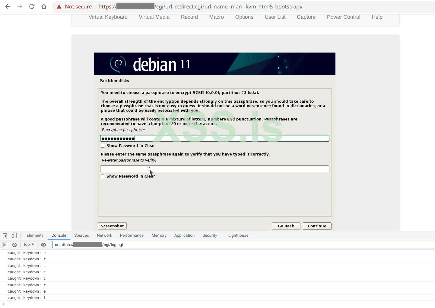

PoC давно сделал, а прикрепить к посту забыл.
один из примеров полезного javascript кода: перехват нажимаемых клавиш в Web-интерфейсе KVM (например, для того, чтобы узнать пароль шифрования диска)
для дебага вывожу перехваченные клавиши в консоль браузера:
а пишутся все перехваченные клавиши в оперативную память BMC:

Самое веселое будет дальше, если посмотреть в сторону netboot, ALPHV используют iso образ alpine с тулзами
Продолжу мысль, помимо бекконнекта и записи нажатий, можно через netboot подгрузить что-то что модифицирует всё что душе угодно, сделав это максимально быстро.
