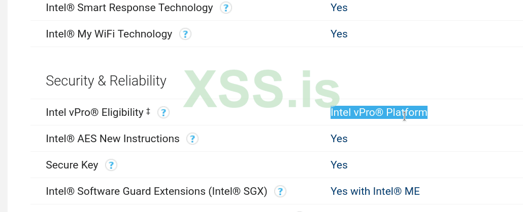

эта технология предоставляет удалённый доступ к домашнему компьютеру точно так же, как BMC в сервере: позволяет управлять клавиатурой и мышью удалённо, а также монтировать iso файлы как "виртуальную USB флешку": https://virtualizationreview.com/articles/2020/01/13/configuring-intel-amt.aspx
другое название у этой технологии - "Intel vPro". можно проверить, поддерживается ли оно вашим процессором, в базе данных интела: https://ark.intel.com
вот пример: https://ark.intel.com/content/www/u...77600u-processor-4m-cache-up-to-3-90-ghz.html

в ноутбуках "бизнес-класса" или компьютерах класса "workstation" ставят связку процессор+чипсет с поддержкой "Intel AMT": https://en.wikipedia.org/wiki/Intel_Active_Management_Technology
