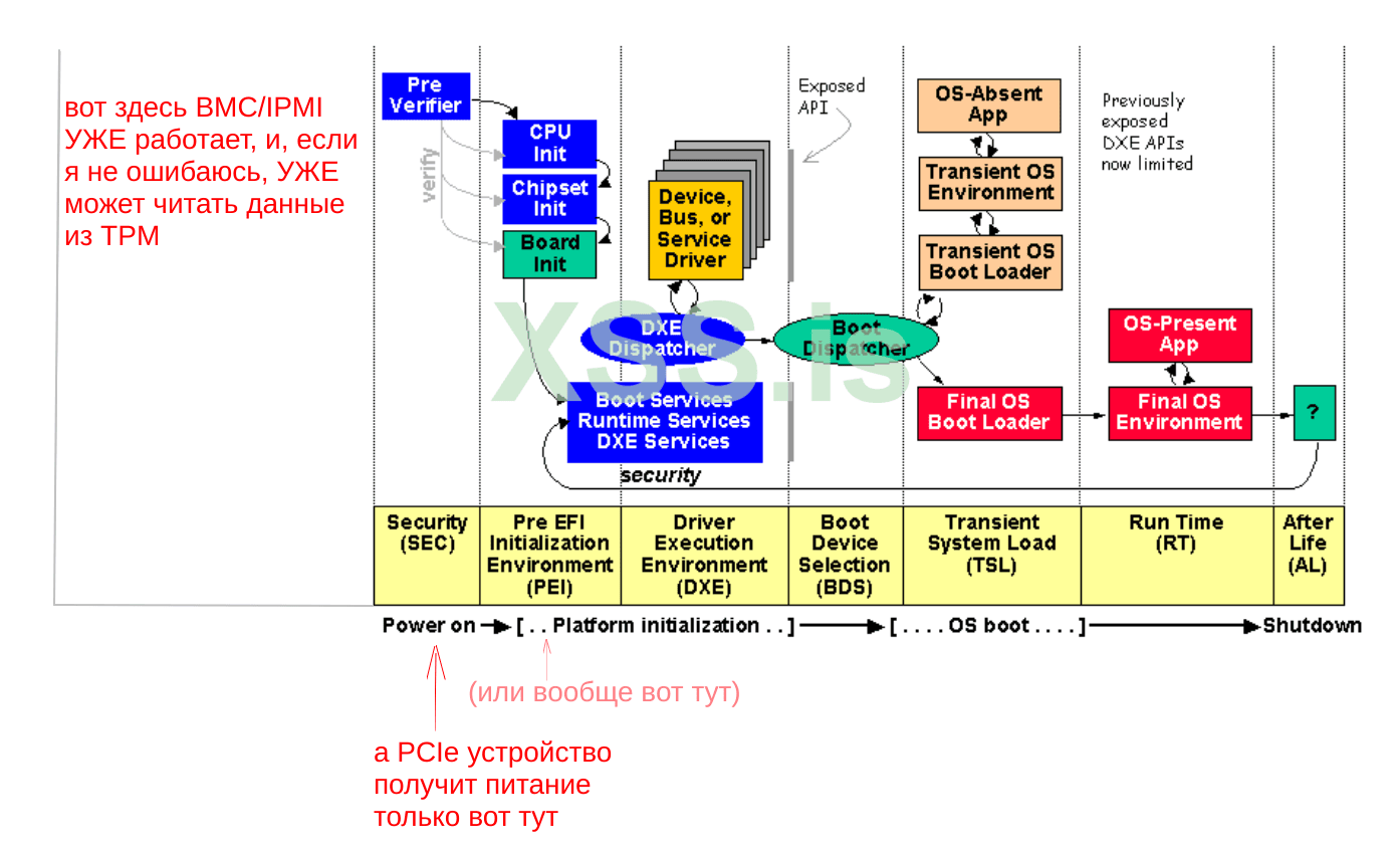

мы про такое уже общались в личке - МДЗ на FPGA, втыкаемый в PCIe порт. но, насколько я понимаю, у него будет меньше уровень доступа к железу, чем у родного TPM, потому что на базе этого же TPM делается "Silicon Root of Trust", который работает ещё до того, как PCIe устройства проинициализированы.

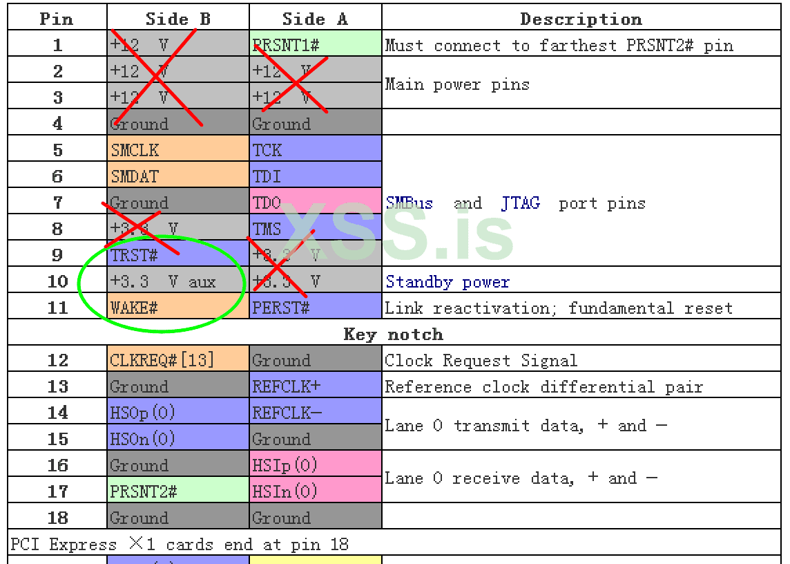

ты случайно не тыкал в мамку мультиметром? когда PCIe устройства получают питание? вряд ли у них есть постоянное "дежурное" напряжение, как у BMC и чипсета.
Дежурка совершенно точно присутствует на портах в которых возможен wake on lan с pcie сетевухи. В некоторых биосах есть так же опция wake from pcie - видимо ее включение тоже подает питание на слот.

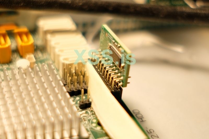

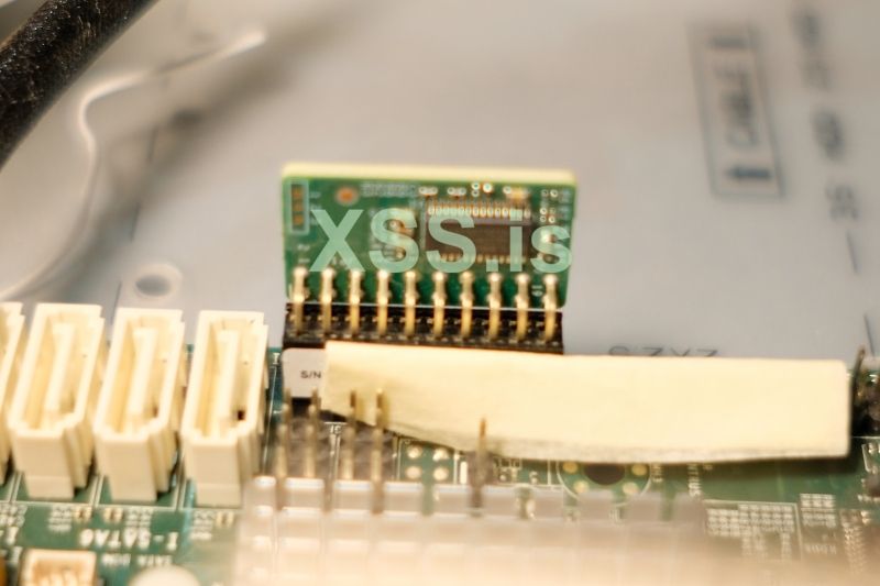

сейчас проверил на многострадальной Supermicro X11 - есть Standby 3.3V (но почему-то только AUX, а не основной) во всех PCIe слотах, 12V нет.
а также проверил TPM - на него тоже подаётся 3.3V когда сервер выключен.
кстати, супермикровские TPM идеально подходят для того, чтобы к ним подключались и дампили данные :D

кажется, я нашёл, как это работает: "NIST 800-193"
например: https://csrc.nist.gov/projects/cryptographic-algorithm-validation-program/details?product=12376
Supermicro CPLD based RoT provides platform firmware resiliency per NIST 800-193 guidelines. This technology offers integrity & protection of BIOS/BMC FW images during boot time ...
то есть используется не железный TPM, а софтовый, реализованный внутри того самого FPGA чипа Lattice: https://www.latticesemi.com/Solutions/Solutions/SolutionsDetails02/LatticeSentry
и ещё это объясняет, зачем деллам в 15ом поколении чип на целых 9к LUT-ов.
