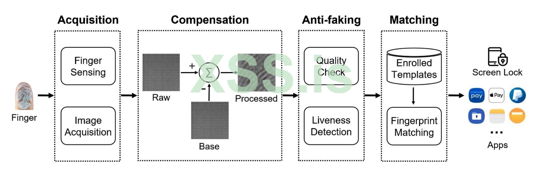

BrutePrint это недорогая атака, позволяющая разблокировать устройства путем использования различных уязвимостей и слабых мест в системах аутентификации по отпечаткам пальцев на смартфонах. Вот схема работы этих систем, которые обычно сокращенно называют SFA.
Схема работы системы аутентификации по отпечаткам пальцев в смартфоне.

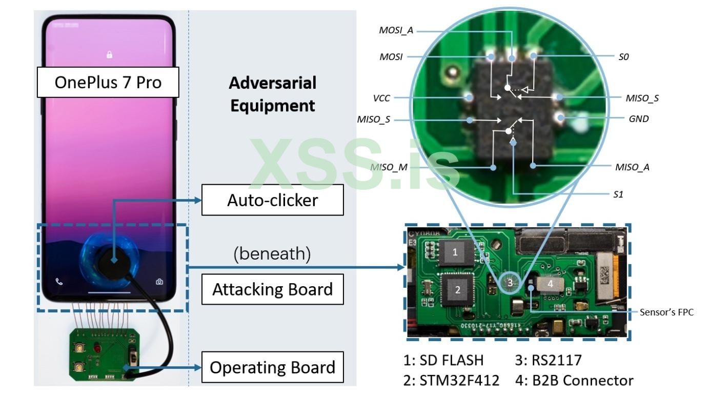

Основу оборудования, необходимого для BrutePrint, составляет плата стоимостью 15$, содержащая
  1. Микроконтроллер STM32F412 производства STMicroelectronics
  2. Двунаправленный двухканальный аналоговый коммутатор RS2117
  3. SD карту 8 Гб
  4. Разъем "board-to-board", соединяющий системную плату телефона с гибкой печатной схемой дактилоскопического датчика
Устройство составляющее основу атаки BrutePrint.

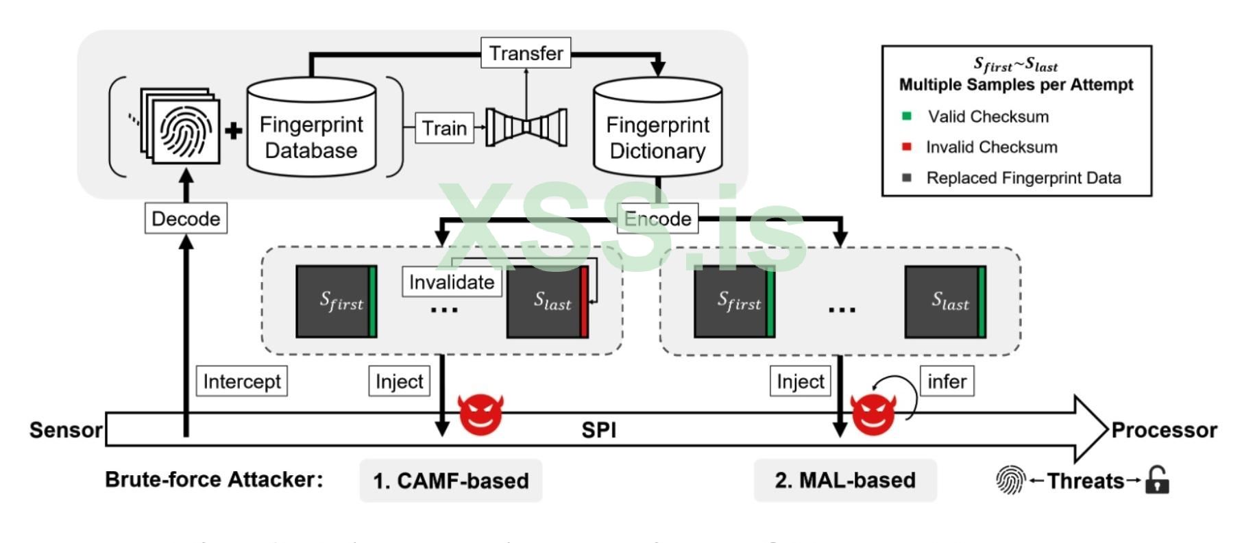

Обзор атаки BrutePrint.

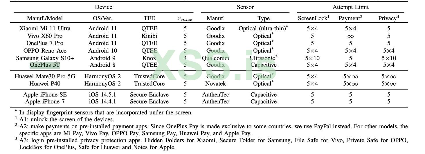

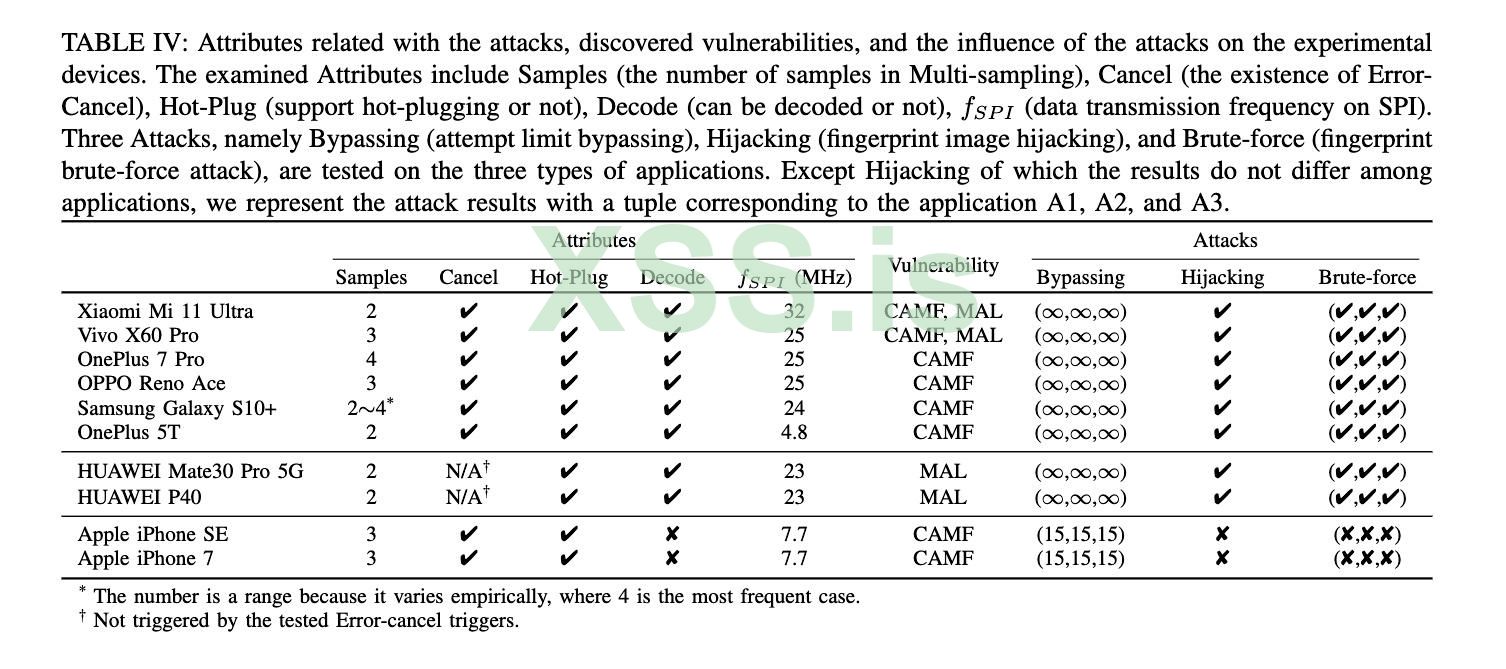

Список протестированных устройств с указанием их различных характеристик.
Исследователи проверили каждый из них на наличие уязвимостей, слабых мест или восприимчивости к различным методам атак. Проверялись такие характеристики, как количество образцов при мультисэмплинге, наличие функции отмены ошибок, поддержка "горячего" подключения, возможность декодирования данных и частота передачи данных по SPI. Кроме того, исследователи протестировали три атаки: попытку обхода ограничений, перехват отпечатков и перебор отпечатков пальцев.
Результаты атак на различных протестированных устройствах.

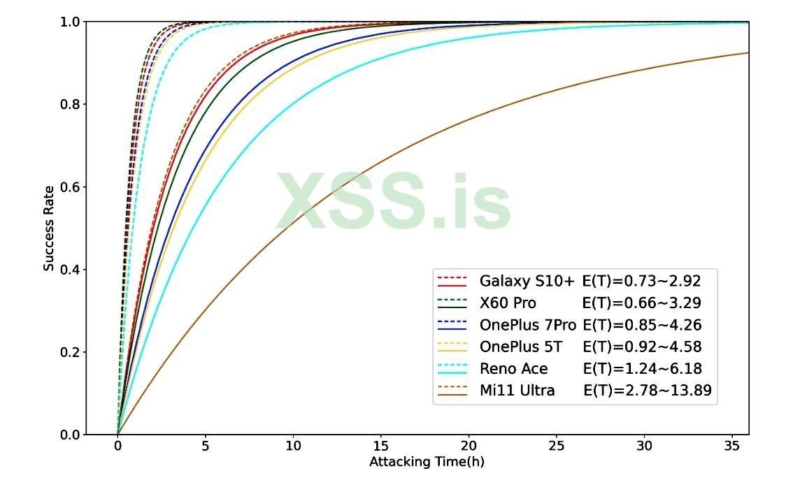

Наконец, исследователи представили результаты, показывающие время, которое потребовалось различным телефонам для взлома отпечатков пальцев. Поскольку время зависит от количества авторизованных отпечатков на телефоне, исследователи установили для каждого из них один отпечаток.
Показатели успешных тестов устройств: наименьшее время (от 0,73 до 2,9 часа) занял Galaxy S10+, наибольшее - Mi11 (от 2,78 до 13,89 часа).
Несмотря на то, что специфика разная, BrutePrint может выполнить неограниченный перебор отпечатков пальцев на всех восьми протестированных моделях Android. В зависимости от различных факторов, включая систему аутентификации по отпечаткам пальцев в конкретном телефоне и количество отпечатков, хранящихся для аутентификации, это занимает от 40 минут до 14 часов.

BrutePrint выступает в роли противника, находящегося между датчиком отпечатков пальцев и доверенной средой выполнения, и использует уязвимости, позволяющие угадывать неограниченное количество изображений.
При атаке типа BrutePrint атакующий снимает заднюю крышку устройства и подключает плату стоимостью 15$, на которой находится база данных отпечатков пальцев, загруженная во флэш память. Затем атакующий должен преобразовать эту базу данных в словарь отпечатков пальцев, отформатированный для работы с конкретным сенсором, используемым в телефоне. При преобразовании базы данных в пригодный для использования словарь используется нейронный метод. Этот процесс повышает вероятность совпадения.
После создания словаря отпечатков пальцев устройство противника получает возможность вводить каждую запись в целевой телефон. Обычно защита, известная как ограничение попыток, блокирует телефон по достижении определенного количества неудачных попыток входа в систему. BrutePrint позволяет полностью обойти это ограничение в восьми протестированных моделях Android, то есть устройство противника может пытаться ввести бесконечное число попыток. (На двух iPhone атака позволяет увеличить число попыток до 15, что в три раза больше пяти разрешенных).
По словам исследователей, обход происходит в результате использования двух уязвимостей нулевого дня в системе аутентификации по отпечаткам пальцев, используемой практически во всех смартфонах. Уязвимости, одна из которых известна как CAMF (cancel-after-match fail), а вторая MAL (match-after-lock), являются следствием логических ошибок в системе аутентификации. Эксплойты CAMF аннулируют контрольную сумму передаваемых данных отпечатков пальцев, а эксплойты MAL вычисляют результаты совпадения с помощью атак по побочным каналам.
Для аутентификации по отпечаткам пальцев в смартфонах используется последовательный периферийный интерфейс SPI (serial peripheral interface), соединяющий сенсор и процессор устройства. BrutePrint выступает в роли промежуточного противника, который прослушивает это соединение и получает данные, позволяющие эффективно перехватывать изображения отпечатков пальцев, хранящиеся в памяти устройства.
