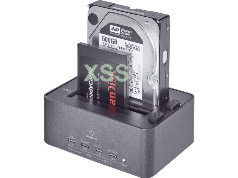

Как подключить 3.5" SATA HDD к ноутбуку через USB переходник. Читал, что нужно дополнительное питание. Подойдет ли для этого адаптер от Wifi роутера (на картинке в интернет магазине адаптер доп питания для диска похож на тот, что в Wifi роутерах используется). Или же можно использовать зарядку от ноутбука? Или всё таки прийдется специальный адаптер питания покупать, чтобы жесткий диск запустить?
Вот похожая картинка: https://www.walmart.com/ip/SATA-to-...D-with-12V-2A-Power-Adapter-17-Inch/155755631
не надо пихать блоки питания от одних устройств в другие.
да, для подключения 3.5 диска нужно дополнительное питание, гугли "переходник 3.5 sata на usb", если в комплекте идёт маленький БП на 12 вольт - то это оно.
