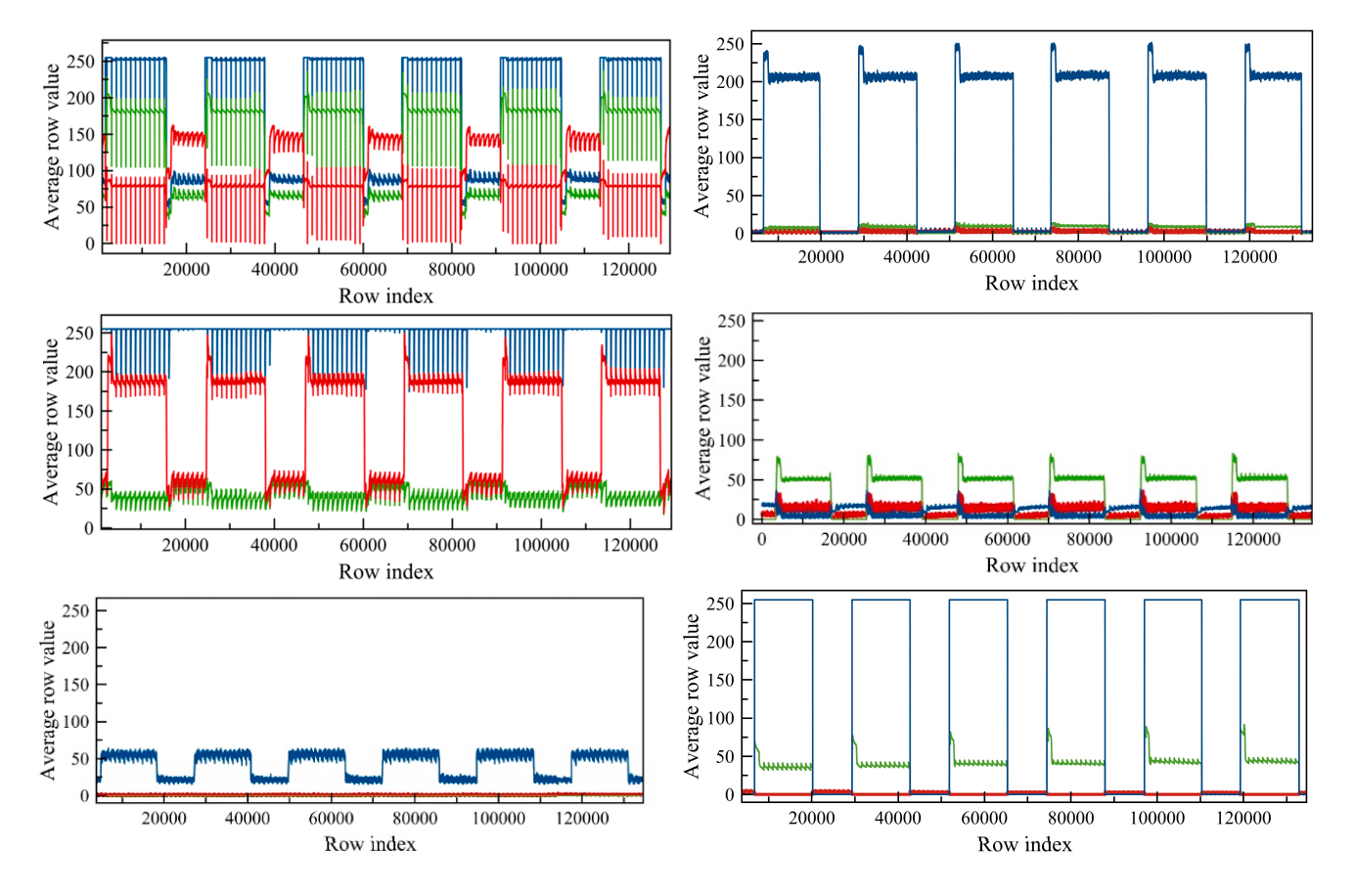

Кадры светодиода анализируются в пространстве RGB, а энергопотребление вычисляется из соответствующих значений RGB.
Значения RGB из 96-ти последовательных кадров (со 103 680 строками) видеозаписи светодиода питания смарт-ридера во время выполнения шести различных операций подписи ECDSA, разделённых эпизодами бездействия длительностью 200 мс. Цвета соответствуют каналу RGB, источник

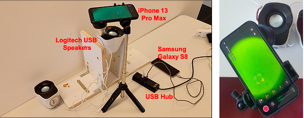

В качестве демонстрации исследователи осуществили две криптоаналитические атаки по сторонним каналам (в данном случае это канал времени). В первой они восстановили 256-битный ключ ECDSA от смарт-карты путём анализа видеозаписи смарт-ридера через взломанную камеру наблюдения, расположенную в 16 м. Во втором восстанавливается 378-битный ключ SIKE от Samsung Galaxy S8 путём анализа видеозаписи светодиода питания USB-динамиков Logitech Z120, которые подключены к тому же USB-концентратору, который используется для зарядки Galaxy S8. Запись ведётся с близкого расстояния качественной камерой iPhone 13 Pro Max.

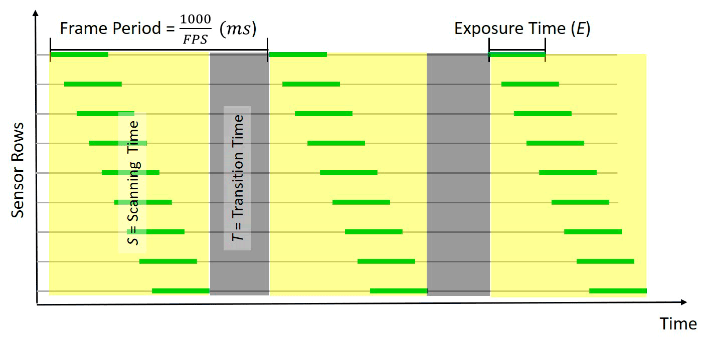

При использовании этого метода кадр/картинка фактически состоит не из одного снимка, сделанного в определённый момент времени, а из нескольких снимков, сделанных по вертикали/горизонтали в разное время. Следующая диаграмма наглядно демонстрирует этот процесс:
При вертикальном роллинг-шаттере пиксели сенсора экспонируются и считываются последовательно ряд за рядом в разное время сверху вниз (или слева направо) в соответствии с настраиваемой выдержкой (E). Она определяет количество времени, в течение которого сенсор подвергается воздействию света. Поскольку каждый ряд в сенсоре снимается в разное время, злоумышленники могут увеличить частоту дискретизации со стандартной частоты видеокамеры (60/120 FPS) до скорости записи рядов, которая основана на скорости затвора.
Для этого необходимо установить затвор видеокамеры на максимальную скорость и приблизить видеокамеру к светодиоду так, чтобы вид светодиода заполнил весь кадр видеозаписи. Таким образом, злоумышленник гарантирует, что всё время сканирования кадра (на диаграмме выше S) посвящено получению RGB-образцов светодиода. Это позволяет увеличить частоту дискретизации на несколько порядков: с 60−120 измерений в секунду до приблизительной частоты затвора видеокамеры (60 тыс. измерений в секунду на iPhone 13 Pro Max).

  2. Восстановление ключа SIKE от Samsung Galaxy S8 с помощью видеозаписи LED-индикатора питания USB-динамиков Logitech Z120. При этом видеозапись получена с помощью iPhone 13 Pro Max
    Вторая экспериментальная установка. Видеокамера iPhone 13 Pro Max направлена (через объектив) на светодиод питания колонок Logitech Z120
