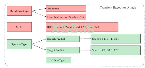

Атаки с временным выполнением [28], включая атаки Meltdown, Spec-tre и MDS, используют сложную и агрессивную оптимизацию [10] современных процессоров для утечки конфиденциальной информации через переходные состояния. В общем обзоре [28] атаки с временным выполнением состоят из пяти фаз: (1) подготовка микроархитектуры, (2) инициирование ошибки, (3) кодирование секретных данных в скрытый канал, (4) сброс переходных инструкций и (5) декодирование секретных данных. Успех фаз 3 и 4 зависит от побочных каналов, которые требуют, чтобы состояние канала было инициализировано или установлено в определенное состояние. Например, в атаке flush+reload [19] злоумышленнику необходимо сбросить отслеживаемую строку памяти из кеша на фазе 1 и закодировать секретные данные, загрузив один индекс строки памяти в кеш на фазе 4. Это позволяет злоумышленник измеряет время загрузки отслеживаемой строки памяти в кэш на этапе 5 для декодирования данных.

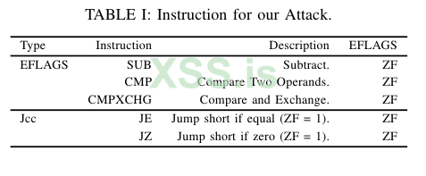

1) Обнаружены уязвимости безопасности в реализации регистра EFLAGS и инструкции Jcc. Изменение регистра EFLAGS во время временного выполнения может повлиять на синхронизацию инструкции Jcc после нее.
2) Мы предлагаем новую атаку по побочному каналу, которая использует время выполнения, на которое влияют инструкции Jcc, которые зависят от регистра EFLAGS. Наша атака отличается от предыдущих атак по сторонним каналам тем, что она не полагается на систему кэширования и не требует сброса исходного состояния на этапе подготовки к атаке с временным выполнением.

С тех пор как были обнаружены атаки Meltdown [4] и Spectre [6], атаки временного выполнения [28] стали горячей темой в сообществе безопасности. Временное выполнение может быть вызвано ошибкой, неверным предсказанием ветвления, промахом кеша и т. д. Существует несколько вариантов атак с временным выполнением [5], [7]–[10], [40]–[44]. Поставщики IP, такие как Intel и AMD, выпустили обновление микрокода для защиты от атак временного выполнения [45]. Исследователь также предложил некоторые контрмеры для его защиты [1], [28], [46]–[48].

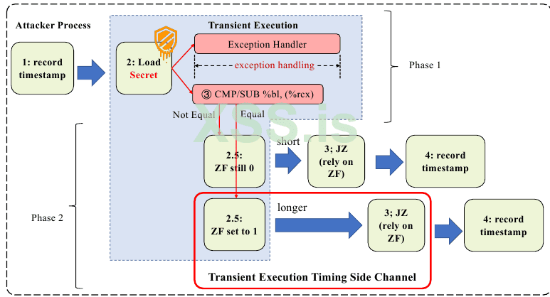

Мы реализуем атаку как побочный канал атаки Meltdown, показанной на рис. 1. Атака состоит из двух фаз. На первом этапе мы запускаем временное выполнение и кодируем секретные данные через регистр EFLAGS. На втором этапе мы измеряем время выполнения контекста инструкции Jcc для декодирования данных. Чтобы закодировать секрет с помощью двоичного флага, нам нужно использовать итерацию test_num для установки флага. Если test_num равен секрету, флаг будет установлен, и секрет будет успешно закодирован.
C. Детали реализации
Мы записываем secret_addr как адрес секретных данных. А смещение — это смещение secret_addr. Инструкция EFLAGS — это инструкция, которая может изменить регистр EFLAGS. Инструкция Jcc — это инструкция, на которую может влиять регистр EFLAGS. Доступный набор инструкций представлен в Таблице I. Мы используем __rdtsc из x86intrin.h для получения счетчика меток времени.
secret_addr — это адрес в пространстве ядра. И злоумышленник, работающий в непривилегированном режиме, не может получить доступ к secret_addr. Смещение является смещением secret_addr. В транзакции TSX злоумышленник попытается получить доступ к secret_addr с помощью инструкции sub. Временное выполнение будет вызвано ошибкой. Во время временного выполнения ZF может быть установлен в 1, если секретные данные в *(secret_addr+offest) равны i. И ZF будет восстановлен до 0 после переходного выполнения. ZF будет использоваться инструкцией JZ для определения перехода к равной метке или к неравной метке. В нашем эксперименте, если секретные данные в *(secret_addr+offest) равны i, время выполнения контекста будет медленнее, чем время выполнения контекста, которому секретные данные в *(secret_addr+offest) не равны к I. max_time — это максимальное время выполнения контекста. argmax — это секретные данные, как мы показали распределение на рис. 3. max_time и argmax можно использовать для декодирования секретных данных.

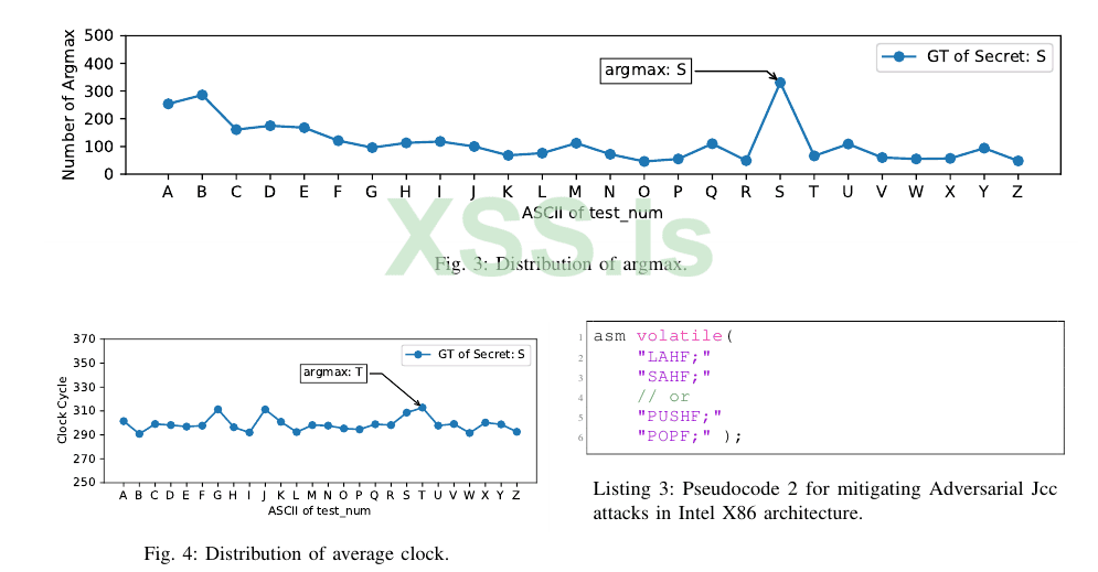

В нашем эксперименте мы обнаружили, что влияние регистра EFLAGS на время выполнения инструкции Jcc не такое постоянное, как состояние кэша. В течение примерно 6-9 циклов после выполнения переходного процесса время выполнения Jcc не будет направлено на создание бокового канала.

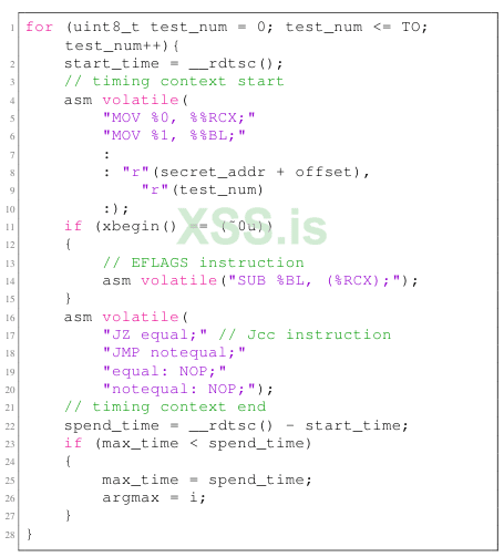

Эмпирически атака должна повторяться тысячи раз для более высокой точности. В листинге 1 мы используем Intel TSX, реализацию транзакционной памяти, чтобы полностью подавить исключение. Мы также используем обработчики системных прерываний для подавления исключения и достижения того же эффекта. TSX более эффективен, чем обработчики системных прерываний для атак временного выполнения.
Хотя статистическое распределение argmax по времени можно использовать для декодирования секретных данных. Распределение средних часов из-за шума нельзя использовать в качестве побочного канала, как мы показали на рис. 4.

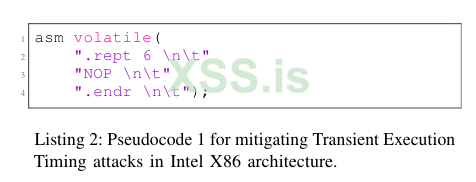

Для Защиты от атак Transient Execution Timing мы можем использовать два гаджета для задержки инструкции Jcc или перезаписи регистра EFLAGS после временного выполнения.
A. Защита от аппаратных средств
Реализация инструкции Jcc не должна иметь временных или других побочных эффектов в различных условиях, чтобы избежать состязательного измерения выполнения.
B. Задержка Jcc
Если инструкция Jcc не выполняется сразу после изменения регистра EFLAGS, влияние регистра EFLAGS можно уменьшить. 10 циклов достаточно, чтобы уменьшить влияние регистра EFLAGS. .rept count Повторить последовательность строк между директивой .rept и следующей директивой .endr count раз. Используя инструкцию NOP для задержки инструкции Jcc, мы можем уменьшить влияние регистра EFLAGS на время выполнения. Есть много способов задержки, мы приведем здесь только один пример.

Инструкции LAHF и SAHF представляют собой инструкции языка ассемблера x86, которые используются для управления младшими 8 битами регистра FLAGS в процессоре x86 [30]. Инструкция LAHF является сокращением от «Загрузить AH из флагов». Он загружает младшие 8 бит регистра FLAGS в регистр AH, оставляя старшие 8 бит регистра AH без изменений. Регистр AH — это 16-битный регистр, который используется для хранения старшего байта регистра AX. Инструкция SAHF — это сокращение от «Сохранить AH во флагах». Он сохраняет младшие 8 бит регистра AH в младшие 8 бит регистра FLAGS, оставляя старшие 8 бит регистра FLAGS без изменений.
Инструкции PUSHF и POPF — это инструкции языка ассемблера x86, которые используются для помещения и извлечения содержимого регистра FLAGS из стека соответственно. Инструкция PUSHF помещает весь 16-битный регистр FLAGS на вершину стека. Сюда входят флаги состояния, которые используются для указания результата арифметических и логических операций, а также другие флаги управления, управляющие поведением процессора. Инструкция POPF выталкивает содержимое вершины стека в регистр FLAGS. Это можно использовать для восстановления состояния регистра FLAGS после его сохранения предыдущей инструкцией PUSHF.
Переписывая EFLAGS с помощью команд LAHF и SAHF или PUSHF и POPF, можно уменьшить влияние регистра EFLAGS.
