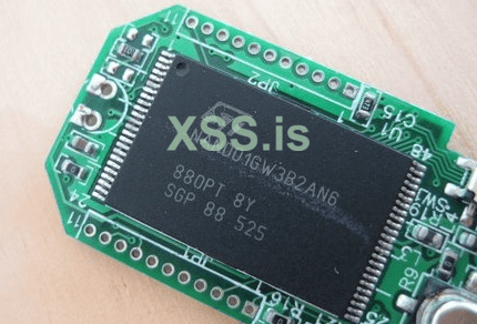

Чисто по логике работы флеш памяти это так - там заряд утекает со временем и особенно при повышении температуры и особенно при хранении нескольких битов в одной ячейке - MLC. Что для тебя пруф?

благодаря наличию в каждой ячейки второго затвора, известного как «плавающий затвор».
Плавающий затвор = емкость никуда не подключенного затвора полевого транзистора. Пока эта емкость заряжена, т.е. на ней присутствуют избыточные электроны, транзистор открыт и сохраняется бит 1.
Емкость можно разрядить командой записи нуля, тогда соответственно заряд затвора станет равен нулю - и бит переключится на 0.
Или эта емкость сама разрядится через несколько лет под влиянием токов утечки в полупроводнике, космического ионизирующего излучения, и так далее - и бит станет равен 0 сам по себе.
Когда электроны проходят через транзистор в состоянии «вкл», некоторые застревают в «плавающем затворе» и остаются там, чтобы хранить «1» бесконечно долго, с питанием или без него.
Бесконечно долго в идеальном мире, а в реальном мире - изоляторы имеют токи утечки и этот заряд затвора потихоньку рассасывается.
Реалистичные сроки хранения данных - лет 5...10 в "обычных" условиях, или меньше 5 в условиях повышенной радиации (речь не про уровни как в ядреном реакторе, а просто повышенный фон, например 50микрорентген круглосуточно достаточно чтобы флешка стала пустой меньше чем за год, а такой фон присутствует у природного гранита, используемого в строительстве).
Поэтому, NAND/NOR без периодического заряда этих емкостей от внешнего источника питания, не может хранить информацию дольше чем несколько лет...

Все зависит от качества электроники. Говно может и сломается раньше. Но мне практика показала, что флеш может хранить данные больше 10 лет.
Зависит от множества факторов. Температура воздуха, уровень фоновой радиации, качество самого кремния.
Основное - ПЛОТНОСТЬ ячеек на пластине, их количество на единицу площади. Микросхема eeprom на 256kb, которая к тому же еще и "military/space grade", со всякими хитрыми промежуточными слоями, может и будет хранить заряд 50 лет, а обычные ssd - см. позицию Dell'a.
Флешка размером 1gb проживет дольше чем такая же на терабайт, потому как емкости затворов у гигабайтной флешки - больше, они физически крупнее, могут больше сохранить энергии и она дольше будет теряться. Это как миллионы маленьких аккумуляторов, чем меньше батарейка - тем быстрее она разрядится.
SSD - не является средством для длительного хранения данных без подключения к источнику питания. Особенно современные с большими объемами (сотни гигабайт), как следствие - с высокими токами утечек и малой емкостью затворов.

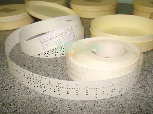

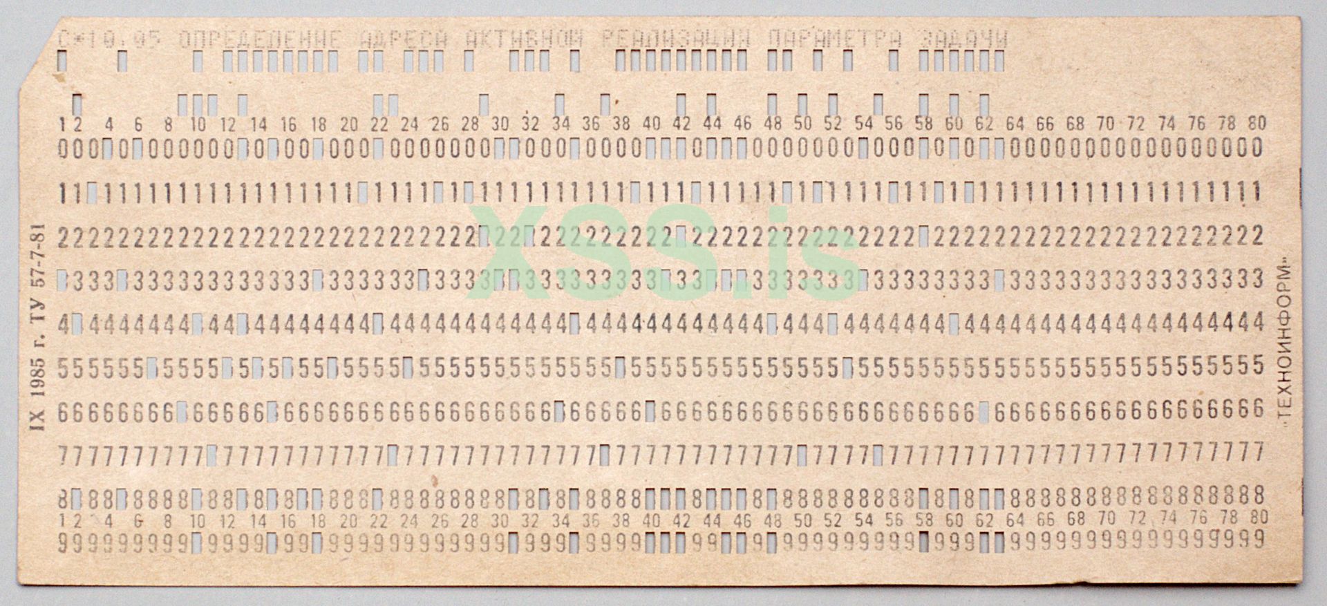

Для таких любителей докопаться уже было озвучено решение долгосрочного хранения. Зашифруй файл, распечатай в виде HEX на бумаге, и храни где угодно и сколько угодно. Профит. Можешь даже каждый листик заламинировать.
Что бы считать придется подолбаться с оцифровкой листов.
Есть более правильные способы, чтобы не мучиться с ручной оцифровкой. Да и кстати чернила могут выцветать за время хранения.
Обычная офисная бумага за 10 лет рассыпется, плесень и жучки сожрут, если её хранить "где угодно". Чернила тем более. ДиВиДи гарантирует хранение в течении 10 лет. Любой. Хороший сохранит на 30-100 лет. Я что-то на второй круг повтора пошёл, пора закругляться.
