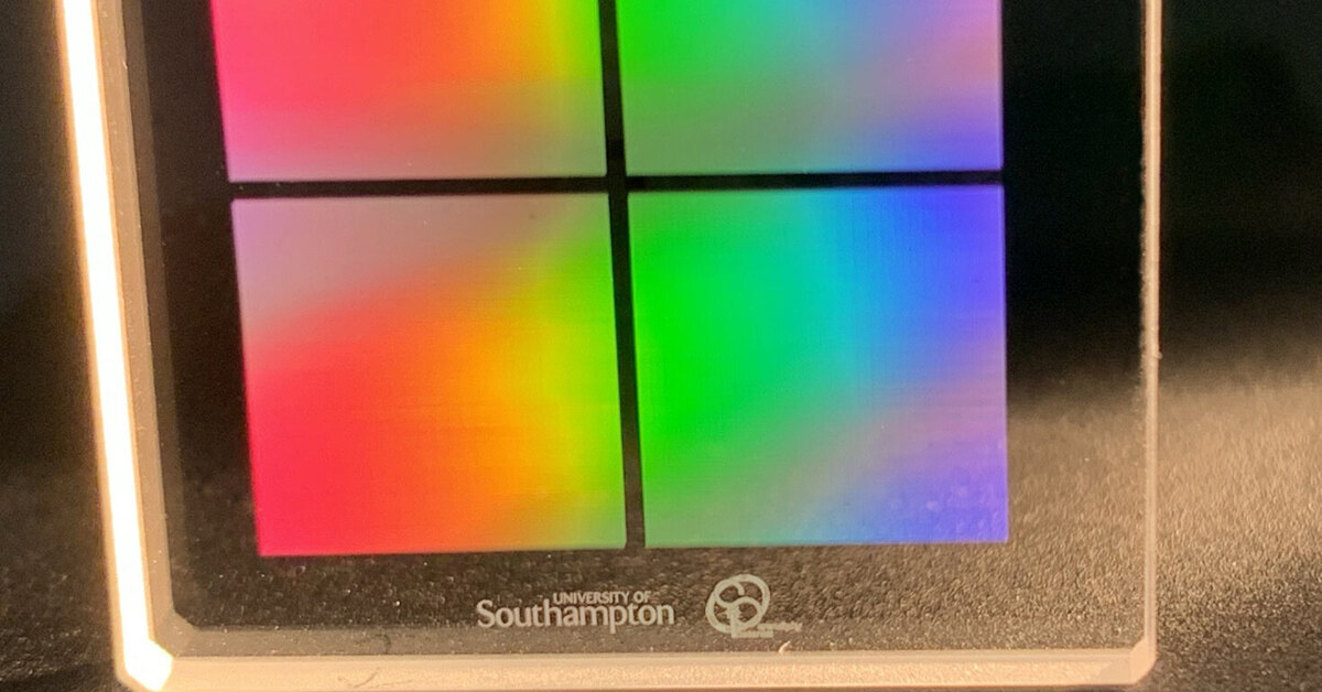

а как же фемтосекундный лазер?
да, он стоит денег - за то надежно. + обьем не плохой и с носителем можно не париться особо.
вот скорость записи - так сказать не фонтан, ну можено же три - четыре замутить ))
Ну лазер это конечно круто, лет через 5 наверное можно будет купить какой-нибудь накопитель на таком принципе.
