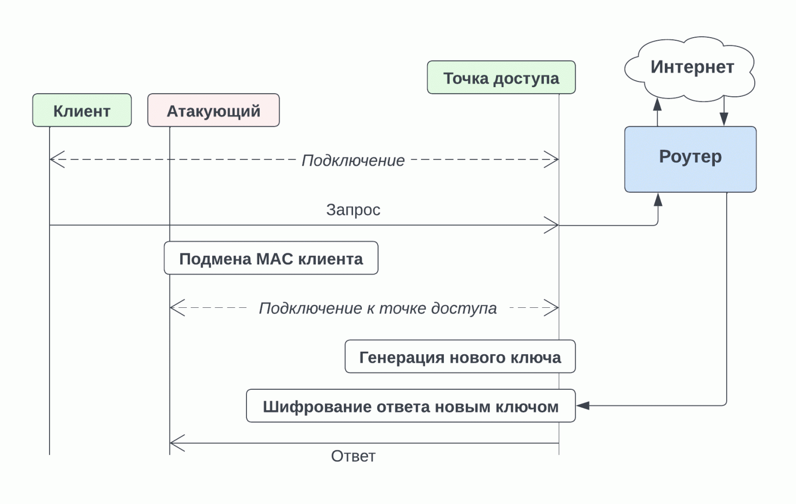

Новую уязвимость обнаружила группа специалистов по информационной безопасности из Северо-Восточного университета. Краеугольным камнем атаки стал механизм экономии энергии, описанный в стандарте IEEE 802.11. Когда устройство-приемник переходит в «спящий режим», то посылает точке доступа фрейм с заголовком, содержащим специальный бит. Далее, все фреймы для устройства буферизируются в ожидании. Исследователи показали, что злоумышленники могут получить доступ к этой очереди.
Дело в том, что стандарт IEEE 802.11 не содержит четких рекомендаций по защите фреймов в буфере. Он также не ограничивает время их хранения. Злоумышленник может попытаться обмануть точку доступа, подменив собственный MAC-адрес в сети, и «забрать» себе накопившиеся фреймы.
Обычно они шифруются с помощью группового ключа или парных ключей, уникальных для каждой пары устройств. Хакер, в свою очередь, может отправить фреймы аутентификации точке доступа и попросить зашифровать сообщения из очереди новым ключом. В общем смысле атаку можно представить следующей диаграммой:
В теории злоумышленники могут не только перехватить полезные данные, но и сделать JavaScript-инъекции в TCP-пакеты, чтобы использовать известные уязвимости в браузерах жертв.
