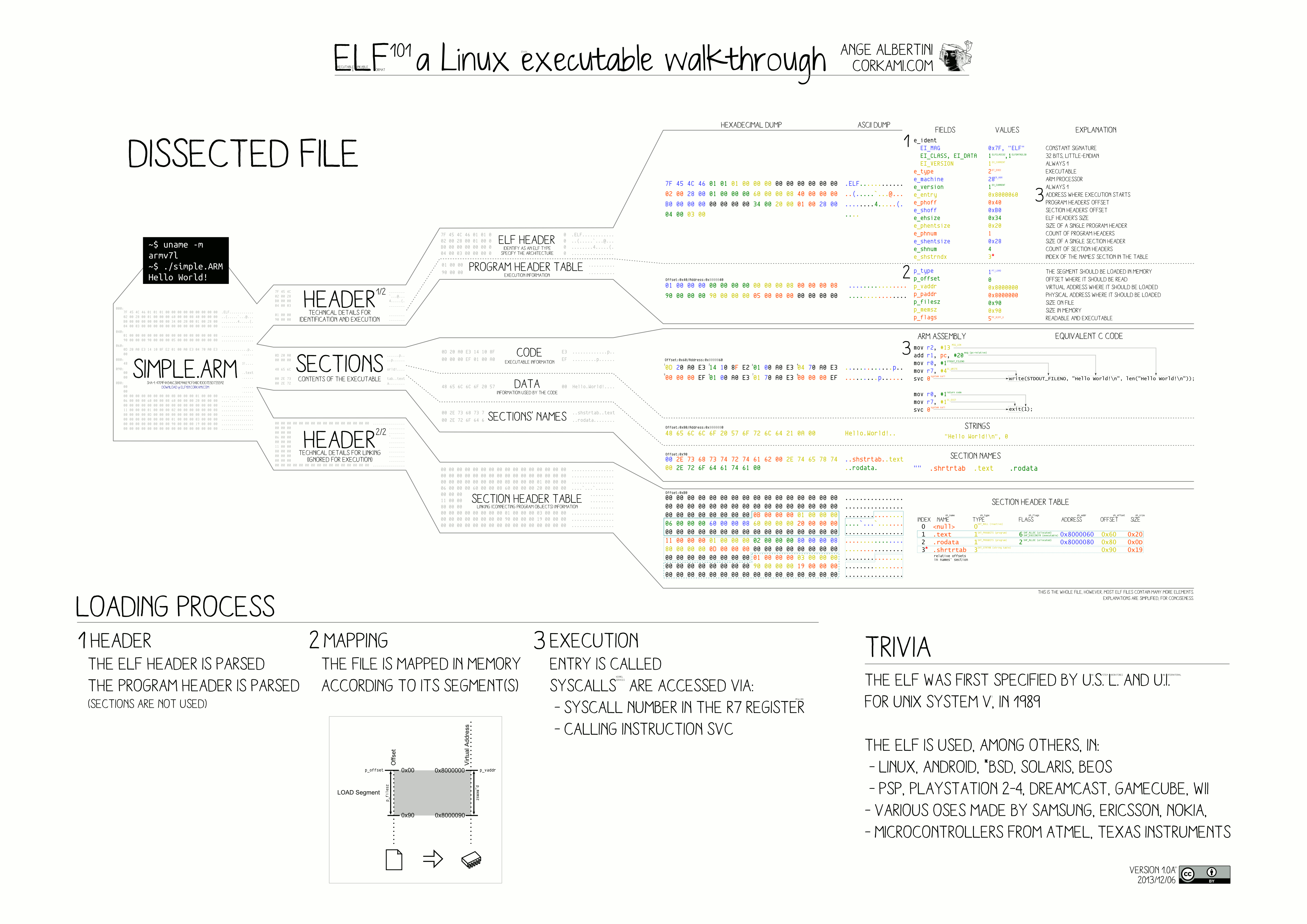

Не подскажете еще - что под линукс вместо этого используется?
Файл-это структурированный особым образом набор данных. И эти данные в незапущенном в активную оперативную память виде расположены в основном статично на стационарном носителе информации, например диске, которые точно также разбит на адреса и адресован в операционную систему соответствующим образом. Кроме того, сам radare2 может подгружать исполняемый или любой другой файл или его фрагмент в память, каким-либо образом, и там тоже все адресуется почти также, как и везде в таких случаях.

Я снова извиняюсь а альтернатива PE для винды, но под Android есть?
