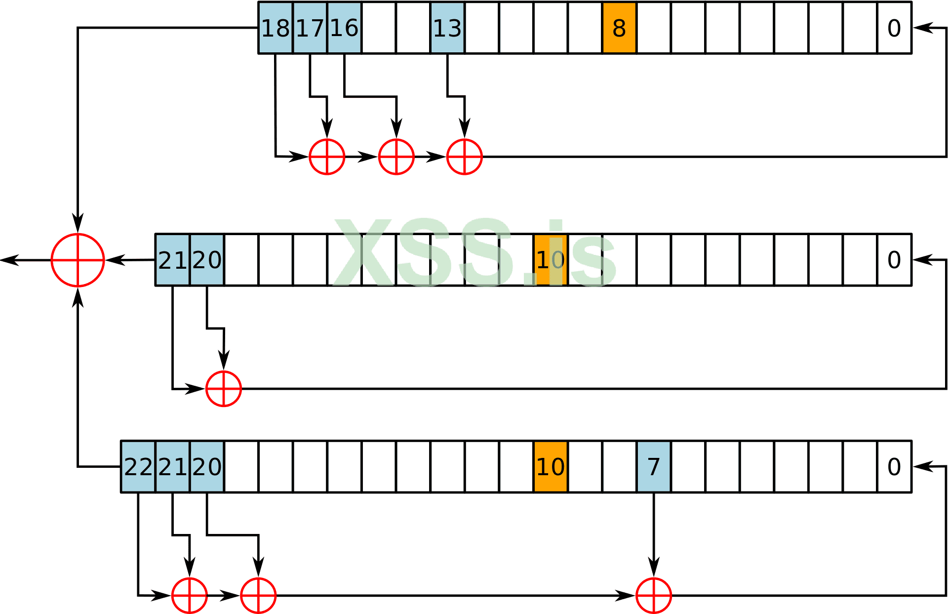

В механизме шифрования А5.1 есть 3 регистра: длиной 19 бит, 22 бит, 23 бит. Таким образом суммарная длина в 64 бита полностью описывает состояние всех трех регистров, для соответствующей гаммы. Выглядит это примерно так:
