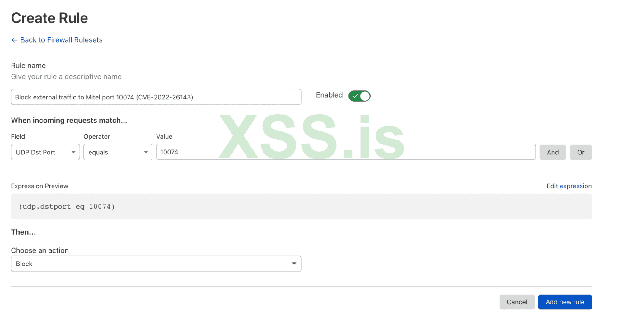

Компания Mitel была проинформирована об уязвимости. По состоянию на 22 февраля они выпустили рекомендацию по безопасности высокой степени критичности, в которой своим клиентам рекомендуют блокировать попытки эксплуатации с помощью брандмауэра до тех пор, пока не будет выпущено исправление для программного обеспечения. Клиенты Cloudflare Magic Transit могут использовать Magic Firewall для блокировки внешнего трафика к открытому UDP-порту Mitel 10074, следуя примеру на снимке экрана ниже, или вставив следующее выражение в свой редактор правил Magic Firewall и выбрав действие Block:
(udp.dstport, экв. 10074).

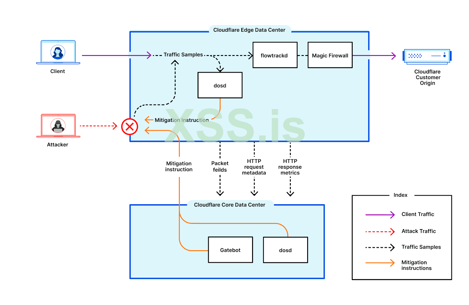

Как Cloudflare обнаруживает и нейтрализует DDoS-атаки
Для защиты организаций от DDoS-атак мы создали и эксплуатируем программно-определяемые системы, работающие автономно. Они автоматически обнаруживают и нейтрализуют DDoS-атаки по всей нашей сети.
Первоначально Интернет трафик направляется с помощью BGP Anycast в ближайший центр обработки данных Cloudflare на периметре. Как только трафик достигает нашего центра обработки данных, наши DDoS-системы асинхронно делают его выборку, что позволяет проводить анализ трафика вне пути без увеличения времени его задержки.
Анализ выполняется с использованием алгоритмов потоковой передачи данных. Выбранные пакеты сравниваются с известными образцами, и в реальном времени создается несколько подписей на основе динамического маскирования различных атрибутов уже известных образцов. Каждый раз, когда другой пакет соответствует одной из подписей, значение счетчика увеличивается. Когда система квалифицирует атаку, т. е. достигается порог активации для данной сигнатуры, правило противодействия компилируется и вводится в действие. Такое правило включает сигнатуру в реальном времени и действие по пресечению, например сброс.
Вы можете узнать больше о наших автономных системах защиты от DDoS-атак и о том, как они работают, в нашем совместном техническом блоге.
