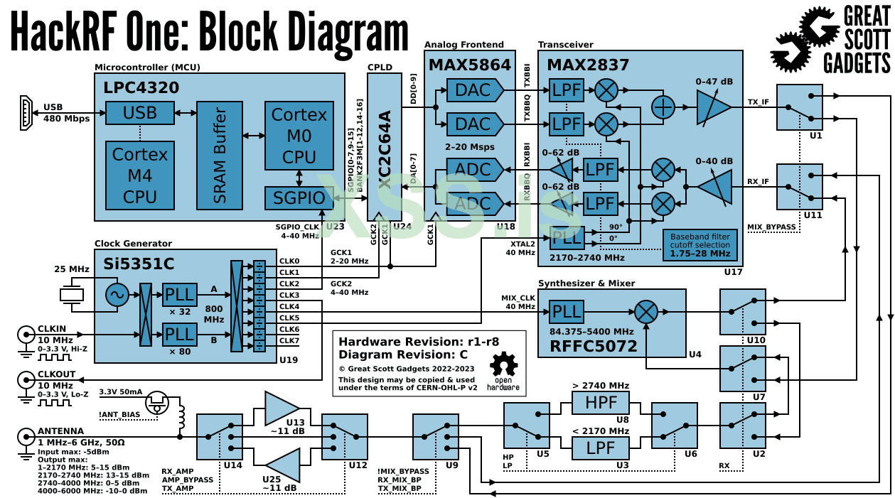

Здравствуйте, хакрф полудуплексная sdr платформа з bandwidth 24 mhz, она не может быть полноценной базовой станцией из-за таких ограничений, но что если взять две хакрф, синхронизировать их и в теории получить полно дуплексную систему из двух плат и з диапазоном 48mhz, и при этом всем вся эта затея будет стоит дешевле чем покупать уже готовые решения, я не эксперт в этой области но мне кажется что можно заставить это работать з GNU radio. Эксперты ваше мнение очень нужно сейчас
БС возможна даже на одном:
1) в 2g задействуя половину таймслотов на прием, половину - на передачу. Точно так же как в osmocom-мотороле, она же тоже полудуплексная
2) для сетей LTE существует режим не только FDD (частотное разделение каналов, требующее полного дуплекса), но и TDD - разделение приема-передачи во времени, т.е. полудуплекс. Так же существует концепция half-duplex FDD, но про нее очень мало информации в спецификациях и я не смог разобраться с ней.
Для синхронизации придется брать клоки из SI5351 "ведущего" hackrf'а, а в "ведомом" выпаивать ее полностью, т.к. при попытке синхронизировать через вход clkin не обеспечивается равенство фаз, видимо клоковый генератор 5351 несколько сдвигает фазу выходного сигнала относительно тактового генератора, и этот сдвиг не нормирован.

это скажем нужно не для атак, а для всестороннего развития и углубленного понимания работы сотовых сетей, я работал и на блейдах и на лайме и успешно подымал на них srsLTE и oscmocomBTS но все же хотел поинтересоваться возможна ли работа на таких дешевых платах как хакрф, потому что в теории возможно. Одно дело выполнить все по инструкции з гита, другое пообщаться з людьми з большим опытом, дополнительно изучить вопрос и далее добится изначально поставленой цели, в этом и ценность форумов, поделится своими знаниями если они есть, и поучится чему то новому
Возможно не только в теории, но и на практике. Готовых решений со всякими cmake/automake и т.п. пока нет, поэтому начинать придется в любом случае с чтения Кернигана-Ричи.
У осмокома под hackrf проще всего переделывается родной модуль calypso-bts-trx т.к. он изначально полудуплексный под моторолу. Выкидываете из него все что касается моторолы и сращиваете с интерфейсом хакрф'а (посмотреть примеры можно в hackrf_transfer) .
С srs сложнее, т.к. в нем приходится не только переделывать интерфейсную часть, но и добавлять режим tdd которого там изначально нет. Подсмотреть реализацию tdd можно в SrsLTE-UE, он там ЕСТЬ, но почему-то не перенесен в основную ветвь проекта srslte-enodeb.
