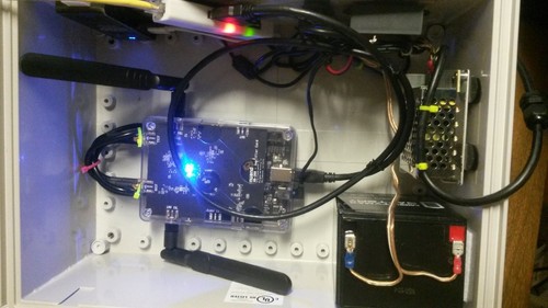

Есть мысль собрать свою соту что бы "иметь свою связь"
Проекты на мотороллах древних не выглядят перспективно, на sdr человеку далекому от пайки и антен выглядит утопией.
А тут вроде все в одном, но каких то новостей,а лет уж как 10 прошло...

Кстати про моторолки... Лет уж тоже сколько то назад были слиты исходники от МТК, включая сорсы модемов. Но как юзали все моторолки так и юзают. Ничего не слышно в этом направлении? Современный андроид телефон достаточно мощный(вычислительно) да и обладает всей необходимой радио частью что бы покрыть целиком задачи БС.
