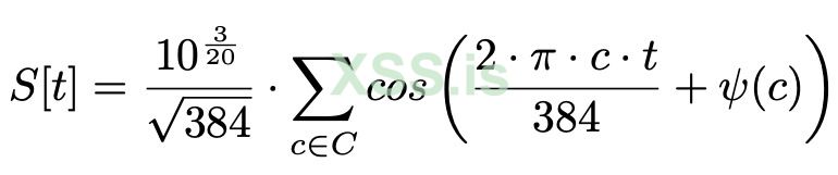

В HPGP преамбула используется для обозначения начала кадра, синхронизации часов приемника с передатчиком и оценки состояния канала. Все кадры начинаются со стандартной преамбулы HPGP, которой достаточно для запуска механизма CSMA/CA в узлах, которые ее получают. Поэтому Brokenwire использует форму сигнала преамбулы в качестве сигнала атаки. Преамбула определяется в стандарте как конкатенация повторяющихся символов преамбулы, каждый из которых генерируется следующим образом:
где t - интервал времени трансляции преамбулы (для 0 ≤ t ≤ 384-1), C - набор незамаскированных субносителей, c - индекс субносителя, а ψ - функция, отображающая субносители на определенные фазовые смещения, определенные в стандарте.

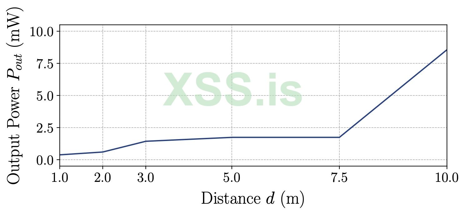

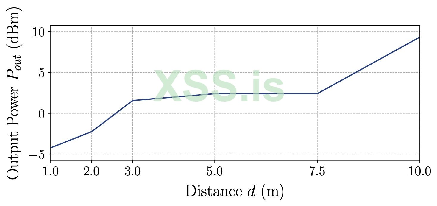

Мы провели оценку атаки в лабораторных условиях в контролируемых условиях при различных расстояниях между зарядным кабелем и злоумышленником. Наш тестовый стенд состоял из тех же модемов HPGP, которые используются в большинстве EV и зарядных станций. Со стороны атакующей стороны мы использовали программно-определяемое радио (LimeSDR) вместе с усилителем мощности 1 Вт и самодельной дипольной антенной. Кроме того, мы протестировали атаку в реальных условиях на восьми автомобилях разных производителей и 20 зарядных станциях постоянного тока высокой мощности.
Результаты
Рисунок ниже иллюстрирует результаты наших лабораторных экспериментов. Наши результаты показывают, что имеющегося в продаже оборудования достаточно для осуществления атаки с расстояния до 10 м. При дополнительном усилении и общей мощности в 1 Вт мы продемонстрировали атаку в реальных условиях с расстояния около 47 м.
