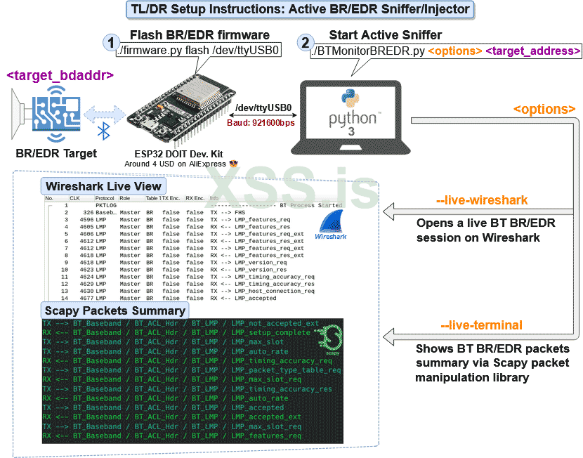

Схема перехвата Bluetooth с помощью сниффера на ESP32
В отличие от пассивных снифферов, которые не взаимодействуют с сетью Bluetooth (piconet), активный сниффер подключается к удаленному устройству Bluetooth (цель BR/EDR) и позволяет тестировать протокол Bluetooth.

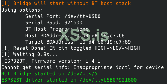

Режим моста HCI (подключение к другому стеку хоста Bluetooth)
./BTSnifferBREDR.py --port=/dev/ttyUSB0 --bridge-only --live-terminal --live-wireshark

BrakTooth Sniffer — активный сниффер BR/EDR, который можно использовать для изучения взаимодействия Bluetooth (BT) BR/EDR между контроллером ESP32 и удаленной целью.
