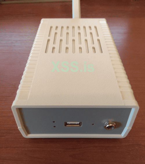

Прибор для поиска GSM трекера в автомобиле и GSM жуков впомещении.
Прибор является миниатюрной базовой станцией стандарта GSM (2G)
Технические характеристики:
Поддерживаемые стандарты - 2G (900мГц, 1800мГц)
Операционная система - Андроид.
Расстояние для захвата – 4-5 метров в диаметре
Получаемые идентификаторы - IMSI, IMEI
Возможность отправки смс на захваченный GSM трекер – есть
Питание – от бортовой сети автомобиля или от 220 вольт
