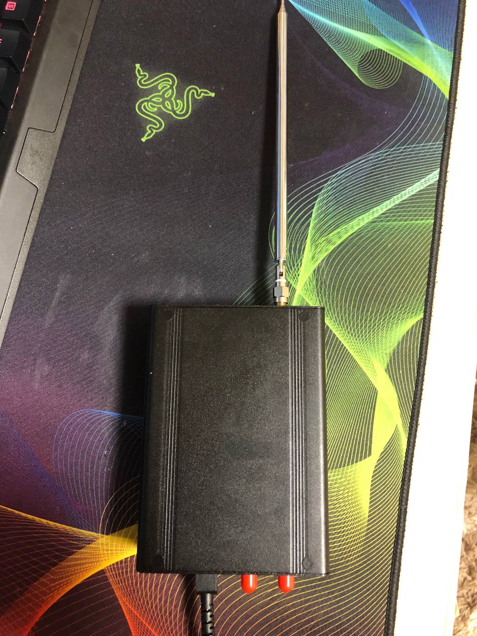

Внешний вид девайса
В комплекте с portapack была антенна и кабель microusb. «хрен вам а не инструкция в комплекте » сказали нам китайцы)
У девайса железный корпус , сенсорный екран (китайцы наебали на качество, сенсор очень плохо работает.)Крестовина посередине , для управлениям прошивкой , кнопка dfu и reset , три разных выхода под антенны (главный выход вверху , туда закручиваем антенну), вход под sd карту (обязательно вставить туда карту перед сохранением сигнала) и порт micro usb для подачи питалова и саязи с пк.

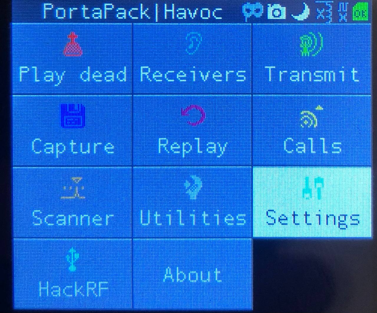

В главном меню мы видим пункты:
Play dead
Receivers
Transmit
Capture
Replay
Calls
Scanner
Utilities
Settings
Hackrf mode

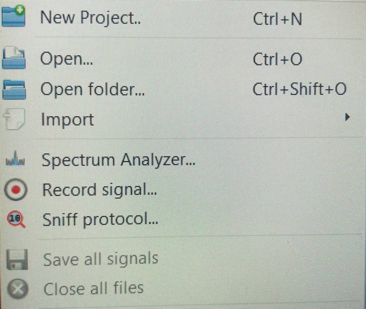

Здесь мы видим главное меню , нажимаем на меню , видим три главных пункта :
Spectrum analysis - пункт для определения частоты сигнала.
Record signal - запись (перехват) сигнала.
Open file - емуляция сохраненного сигнала (после сохранения сигнал сохраняется в файл , в пункте Open file , мы вибираем наш файл в который сохранили сигнал , и еммулируем)

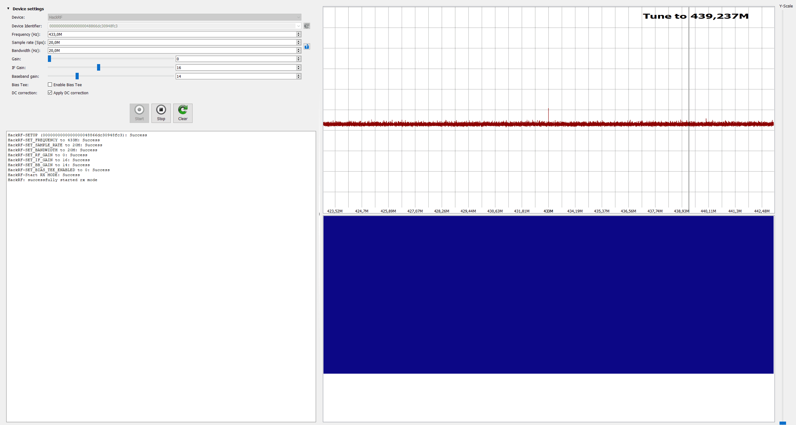

1.Выбираем в главном меню Spectrum analysis для определения частоты сигнала пульта
здесь выбираем HackRF
и нажимаем

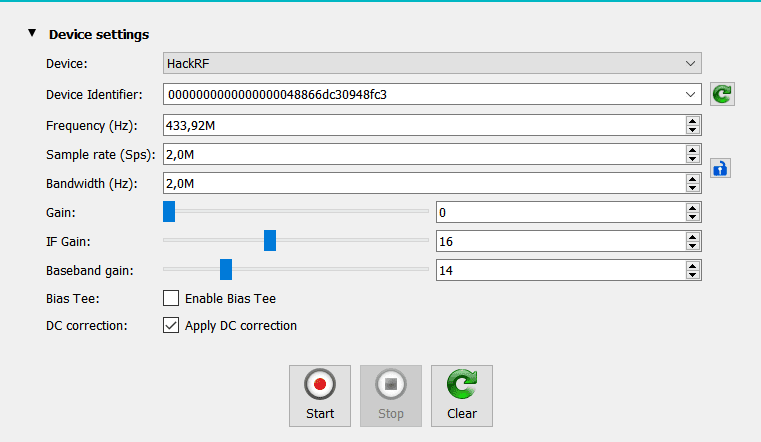

пульт у нас работает на семействе частот 433mHz , в Frequency выбираем 433.0M
Sample rate и Bandwidth делаем по 20.
Нажимаем Start
Как видим у нас началось сканирование входящих сигналов
теперь нажмем кнопку на пульте , видим что на графе отобразился сигнал , наводим на полоску и кликаем.

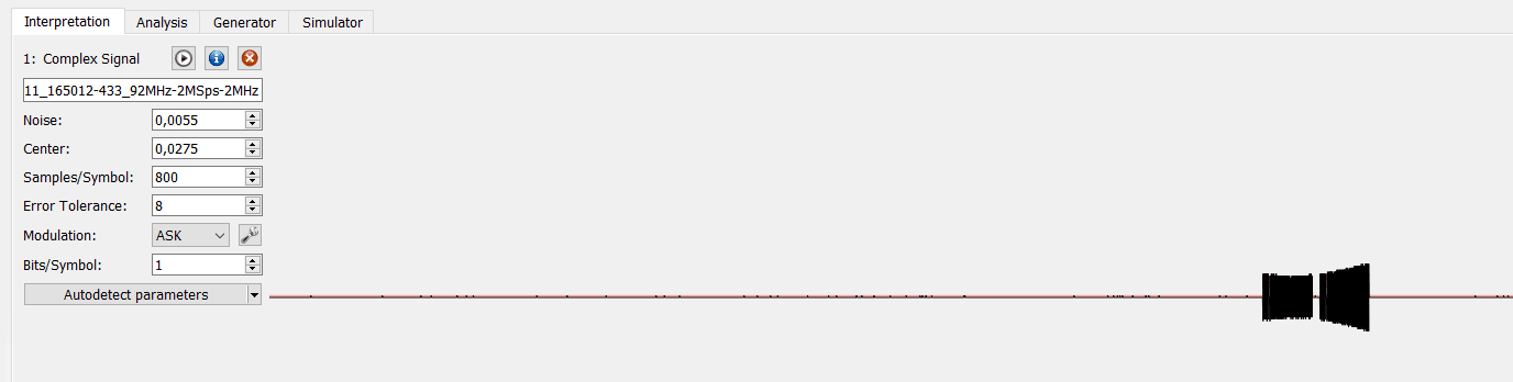

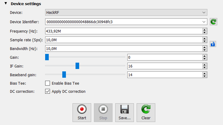

2. Выбираем в главном меню Record signal для записи сигнала
нажимаем start и снова нажимаем кнопку на пульте , как видим сигнал записался , жмем stop и save (сохраняем сигнал в файл)
3.Емулируем сохраненный сигнал. Пункт open file
вот наш сохраненный сигнал , теперь нажимаем на play. Готово мы перехватили и емулировали сигнал!

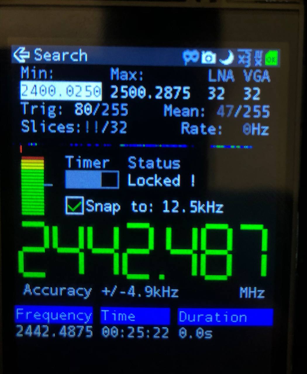

1. Определяем частоту сигнала:
В меню переходим в calls
в значении min выставляем минимальное значение сигнала а в max максимальное
при нажатие на кнопку пульта мы увидим частоту сигнала.

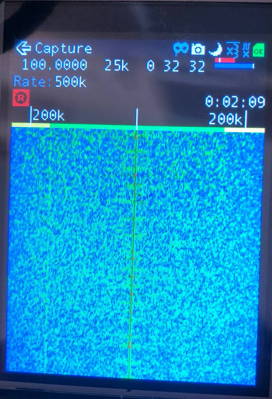

2. Запись сигнала:
вставляем sd карту
в меню переходим в capture
выбираем частоту и для записи нажимаем красную. кнопку R.
после записи сигнал сохраниться на sd карту.

Внешний вид девайса
Посмотреть вложение 50463 Посмотреть вложение 50464
Play dead
Receivers
Transmit
Capture
Replay
Calls
Scanner
Utilities
Settings
Hackrf mode
и нажимаем
Нажимаем Start
2. Запись сигнала:
вставляем sd карту

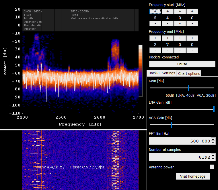

Кстати рекомендую под HackRF вот этот софт https://github.com/pavsa/hackrf-spectrum-analyzer
Очень удобный и простой анализатор спектра - довольно часто сам его использую, когда нужно что-то быстро посмотреть (без количественных измерений), мне это удобнее чем лазить по менюшкам Rohde&Schwarz'а настраивая все его rbw/vbw/span/ и прочие параметры.
Для количественных измерений не подходит. Просто показометр, работает ли передатчик, и на какой частоте.
