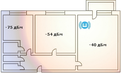

Измерение производилось в двухкомнатной квартире площадью 56 кв.м. в многоэтажном панельном доме. Замер выполнялся для беспроводной сети Wi-Fi 2,4 ГГц со смартфона, который поддерживает стандарт Wi-Fi 802.11n с максимальной канальной скоростью подключения до 150 Мбит/c (ширина канала 40 МГц, один пространственный поток MIMO 1Tx1R). На интернет-центре Keenetic беспроводная сеть Wi-Fi имеет значения по умолчанию (мощность сигнала установлена на 100%).

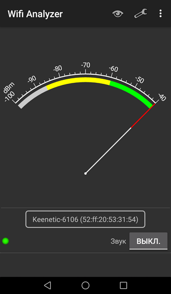

Измерение сигнала выполнено в комнате с роутером в двух метрах от него в прямой видимости. Помех на пути прохождения сигнала нет. Сила сигнала -40 дБм, канальная скорость 150 Мбит/с.

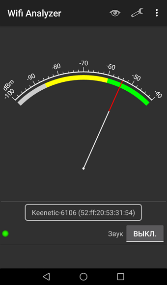

Измерение сигнала выполнено в соседней комнате. Помехи: одна межкомнатная бетонная стена. Сила сигнала -54 дБм, канальная скорость 135 Мбит/с.

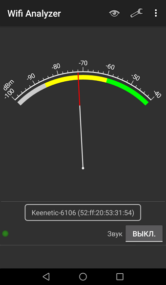

Измерение сигнала выполнено в самой дальней от роутера комнате (на кухне). Помехи: две межкомнатных бетонных стены. Сила сигнала -72 дБм, канальная скорость от 60 до 80 Мбит/с.
Через 3 бетонных стены мощность сигнала будет уже крайне низкой, скорость упадет до минимальных значений, в работе сети Wi-Fi возможны разрывы или вообще не получится установить соединение с роутером.
