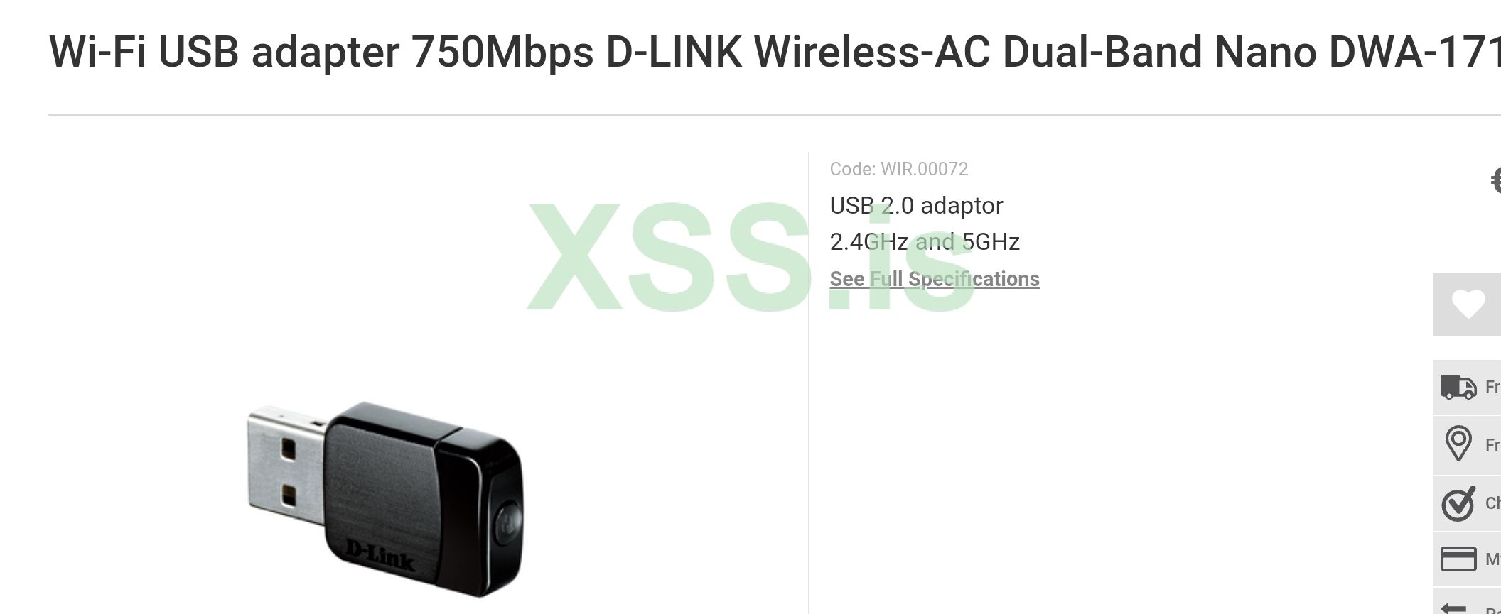

Скачал кали линукс на виртуальную машину, но он может подключаться только к проводному инету, а беспроводного не видит. изза этого не могу использовать проги по типу wifite. слышал, что нужна какаято юсб, но не уваерен какая. кто нидь может помочь?
т.е такой пойдет?
Yes, it will work.
But have a look at AWUS036NHA, better range and supporting packets injection

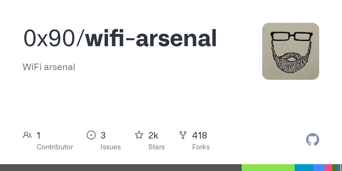

Внешний usb adapter + драйвера можешь найти на гите (раз,два)
