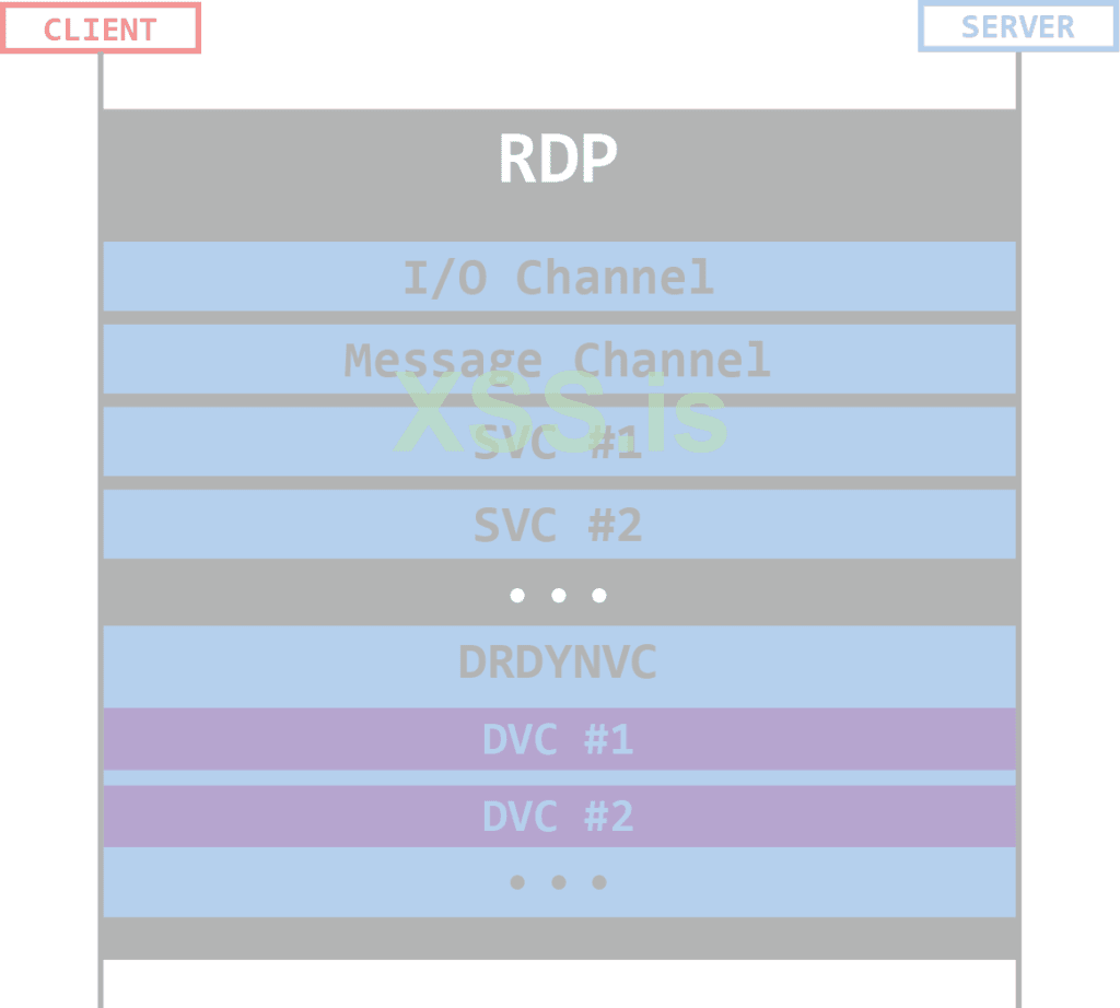

Протокол удаленного рабочего стола — это популярный протокол для удаленного доступа к компьютерам Windows. Недавно Malwaretech описала его как «протокол для протоколов». RDP позволяет работать нескольким каналам в каждом соединении, и каждый из них имеет свое назначение. Это означает, что каждый канал имеет свой собственный код, который обрабатывает его данные, свои собственные определения структуры и потоки данных. По сути, это означает, что в RDP действительно существует несколько протоколов.
Каналы RDP могут быть как статическими, так и динамическими, но различие между ними не имеет решающего значения для целей этой статьи. Если вы хотите узнать больше о внутренней работе RDP-подключения, мы рекомендуем прочитать наш предыдущий пост об этом. Если вы хотите узнать больше о процессе фаззинга, вы попали по адресу.

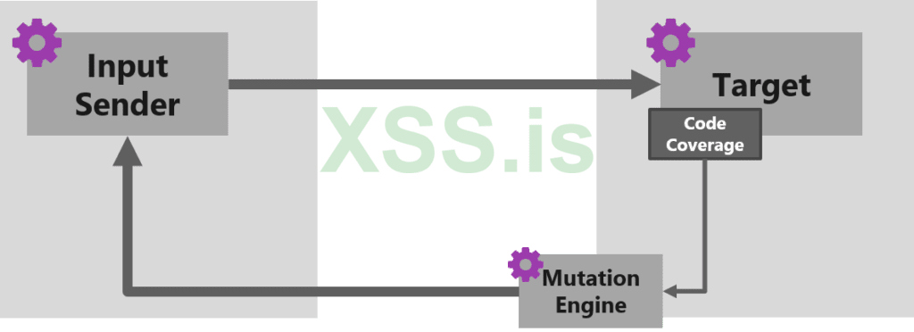

Фаззер для RDP должен иметь следующие основные компоненты:
  • Инструментальный движок , отслеживающий покрытие кода и обнаруживающий сбои
  • Механизм мутаций, который генерирует новые входные данные
  • Отправитель ввода , который отправляет тестовые случаи фаззера по соответствующему целевому каналу.
  • Целевой двоичный файл , который отслеживается механизмом инструментирования
Как вы понимаете, настройки фаззинга для клиента и сервера должны быть совершенно разными, но есть некоторые сходства.
На целевой стороне имеем следующее:
  • Fuzzer — специально созданный файл afl-fuzz.exe
  • инструментирования — пользовательская версия winafl.dll с использованием пользовательской сборки DynamoRIO с in_app. инструментирования
В следующем разделе описаны функции, добавленные в WinAFL и DynamoRIO в наших пользовательских сборках.
  • Входные данные (или тестовые примеры) — мутированные PDU, которые записываются в промежуточный файл в каталоге, совместно используемом целью и отправителем входных данных.
А на стороне отправителя ввода у нас есть один компонент:
  • Агент — читает промежуточные файлы и отправляет входные данные по целевому каналу.
Идея настройки довольно проста: мы пытаемся отправить наши фаззинговые входы по «живому» соединению RDP, ничего не имитируя (практически).

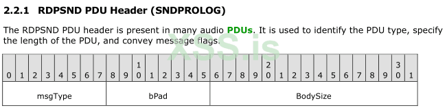

Для этого мы отделили генерацию входных данных от их передачи к цели, позволив входным данным перемещаться с одной стороны RDP-соединения на другую, прежде чем они будут обработаны целью. WinAFL. Чтобы фаззинг на основе покрытия работал, должно быть однозначное соответствие между входными данными и кодовыми путями, которые они инициировали. Для этого мы разработали «фоновый фаззинг», который отличает PDU фаззера от обычных PDU и отслеживает пути кода только для первых. Это было важно, потому что мы хотим, чтобы фаззер отслеживал покрытие только наших собственных тестовых случаев, а не случайных PDU, отправляемых по соединению. Чтобы проиллюстрировать это, давайте посмотрим, как что-то подобное может выглядеть при фаззинге виртуального канала RDPSND, который перенаправляет звук с RDP-сервера на клиент. Согласно документам , первый байт каждого PDU представляет тип отправленного сообщения.
Поддерживаемые значения для msgType поля 0x01 до 0x0D . В этом случае мы можем использовать старший бит первого байта в качестве маркера фаззинга следующим образом:
  1. Агент изменяет старший бит первого байта перед отправкой PDU.
  2. WinAFL проверяет старший бит первого байта перед обработкой сообщения. Если бит установлен, WinAFL отключает его и отслеживает покрытие кода этого сообщения. Если бит выключен, WinAFL просто игнорирует сообщение и не отслеживает никакого покрытия.

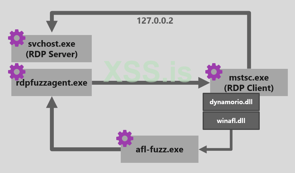

Настройка клиентского фаззинга

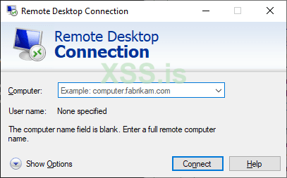

Клиент Windows RDP — mstsc.exe , но большая часть логики, которая обрабатывает данные виртуального канала, находится в mstscax.dll , которую загружает клиент.
Обратите внимание, что клиент удаленного доступа виртуальных машин Hyper-V, vmconnect.exe , также использует mstscax.dll для своих основных функций
Для простоты и эффективности мы выполнили и клиент, и сервер (цель и агент) на одной машине (т. е. использовали клиент для подключения к localhost/127.0.0). Чтобы разрешить параллельный фаззинг, мы также использовали mimikatz для исправления сервера, чтобы он позволял одновременные подключения RDP.
Вот компоненты настройки при фаззинге клиента:
  • Цель — mstsc.exe и целевой модуль mstscax.dll.
  • Инструментарий — DynamoRIO, который создает клиентский процесс, и winafl.dll, клиент DynamoRIO, который сообщает о покрытии кода.
  • Механизм мутаций — AFL-Fuzz работает на том же компьютере и записывает новые тестовые примеры в файл.
  • Отправитель ввода — наш RDPFuzzAgent, который открывает дескриптор сервера и отправляет PDU по выбранному виртуальному каналу. Агент берет каждый тестовый пример из файла, созданного AFL-Fuzz, и отправляет их на наш целевой канал.

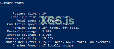

Используя эти компоненты, мы смогли достичь скромной скорости выполнения ~ 50-100 выполнений в секунду. Это ни в коем случае не быстро, но это было быстрее, чем скорость, показанная в вышеупомянутом исследовании Парка и др., поэтому мы были в порядке с что.

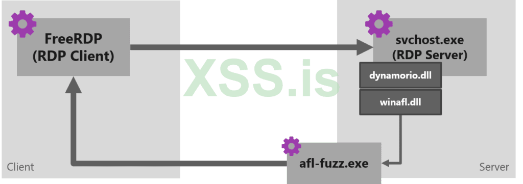

Настройка фаззинга сервера
Чтобы найти целевой двоичный файл, содержащий основную логику сервера RDP, мы можем просто заглянуть в служб удаленных рабочих столов .
PS C:\> gci HKLM:\SYSTEM\CurrentControlSet\Services\$((Get-Service -Name "Remote Desktop Services").Name)
    Hive: HKEY_LOCAL_MACHINE\SYSTEM\CurrentControlSet\Services\TermService
Name                           Property
Parameters                     ServiceDll             : C:\Windows\System32\termsrv.dll
Основная логика сервера RDP действительно заключается в termsrv.dll , который загружается в svchost.exe с помощью следующей командной строки: C:\Windows\System32\svchost.exe -k NetworkService -s TermService .
Первоначальный план фаззинга сервера был аналогичен плану клиента, то есть фаззить несколько экземпляров цели параллельно на одном компьютере, что требует запуска нескольких экземпляров TermService . Это оказалось довольно сложной задачей, так как Windows не поддерживает это по умолчанию. Когда мы попытались сделать это вручную, мы даже увидели несколько жестко закодированных строк в termsrv.dll , которые указывают на TermService и его ключи реестра, поэтому мы решили сосредоточить наши усилия на другом месте и просто использовать несколько виртуальных машин для параллельного фаззинга сервера.
В настройке фаззинга клиента мы использовали вызов API на стороне сервера WTSVirtualChannelWrite() для отправки входных данных фаззинга в цель. К сожалению, мы не смогли найти аналогичный API, который позволял бы нам отправлять входные данные на сервер через RDP-соединение. Следовательно, мы решили использовать специально созданный FreeRDP (популярный клиент RDP с открытым исходным кодом) с машины Ubuntu для отправки входных данных на нечеткий сервер. Обратите внимание, что это не идеальная установка для фаззинга, и эти ограничения привели к тому, что скорость фаззинга сервера составляла примерно 1/10 от скорости фаззинга клиента.
Вот компоненты настройки при фаззинге сервера:
  • Цель — зависит от канала, который подвергается фаззингу. Это может быть termsrv.dll , audiodg.exe , rdpinput.exe . (см. «Поиск соответствующего кода» в задачах в следующем разделе, чтобы понять, как мы определили цель для каждого канала).
  • Инструментарий — в этой настройке фаззер не контролирует инициализацию целевого процесса. Таким образом, чтобы отслеживать покрытие кода, мы должны оснастить работающую цель. Наш любимый фаззер, WinAFL, может использовать несколько инструментальных платформ, и мы выбрали DynamoRIO за его расширяемость и надежность.
  • DynamoRIO (а значит, и WinAFL) не поддерживает присоединение к живому процессу из коробки. Мы изменили этот запрос на вытягивание , чтобы реализовать его, и изменили WinAFL, чтобы использовать эту функцию.
Стоит отметить, что эта функция присоединения открывает двери для фаззинговых процессов, которые раньше были «нефаззинговыми» с помощью WinAFL — процессов, создание которых пользователь не может контролировать. В частности, он позволяет выполнять фаззинг служб Windows.
  • Механизм мутаций — AFL-Fuzz, работающий на компьютере с Windows и записывающий новые тестовые примеры в файл в общей папке.
  • Отправитель входных данных — наша сборка FreeRDP, которая подключается к серверу на компьютере с Windows, отслеживает общую папку на наличие новых тестовых случаев и отправляет каждый тестовый случай по целевому каналу RDP.

Примерно через неделю фаззинга появился первый сбой. Однако сбой не повторился, когда мы снова попытались запустить тот же ввод. Это случалось довольно часто, и, вероятно, это было связано с природой протокола с отслеживанием состояния. Другими словами, один тестовый пример приводил клиента в определенное состояние, которое затем «использовалось» последующим тестовым набором для сбоя цели.
Чтобы понять невоспроизводимые сбои, мы модифицировали WinAFL для создания дампа памяти целевого процесса при каждом обнаружении сбоя.

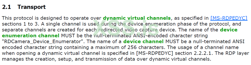

Подобно фаззингу с несколькими входами, некоторая логика требует последовательности сообщений на разных каналах. Например, отправка данных камеры с клиента на сервер поддерживается с использованием нескольких каналов, как описано в документации .
Таким образом, если мы хотим фаззить сервер, отправляя входные данные с камеры, мы должны сделать это как минимум на двух разных каналах.
Наше решение тоже было похожим — словарь фаззера также определял канал, по которому должно было быть отправлено сообщение.

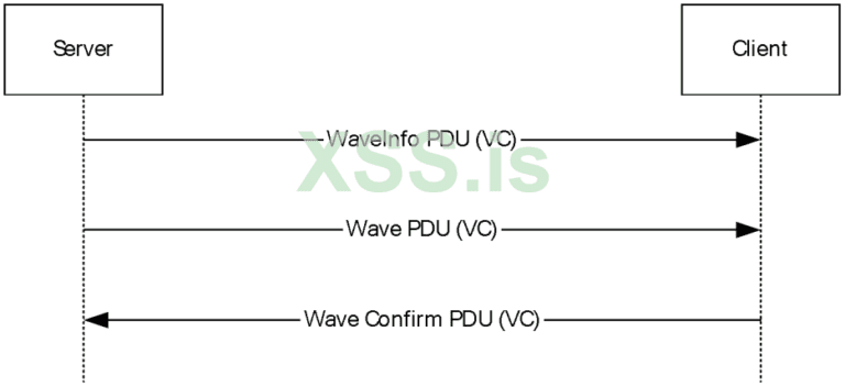

Канал AUDIO_PLAYBACK (сервер → клиент)

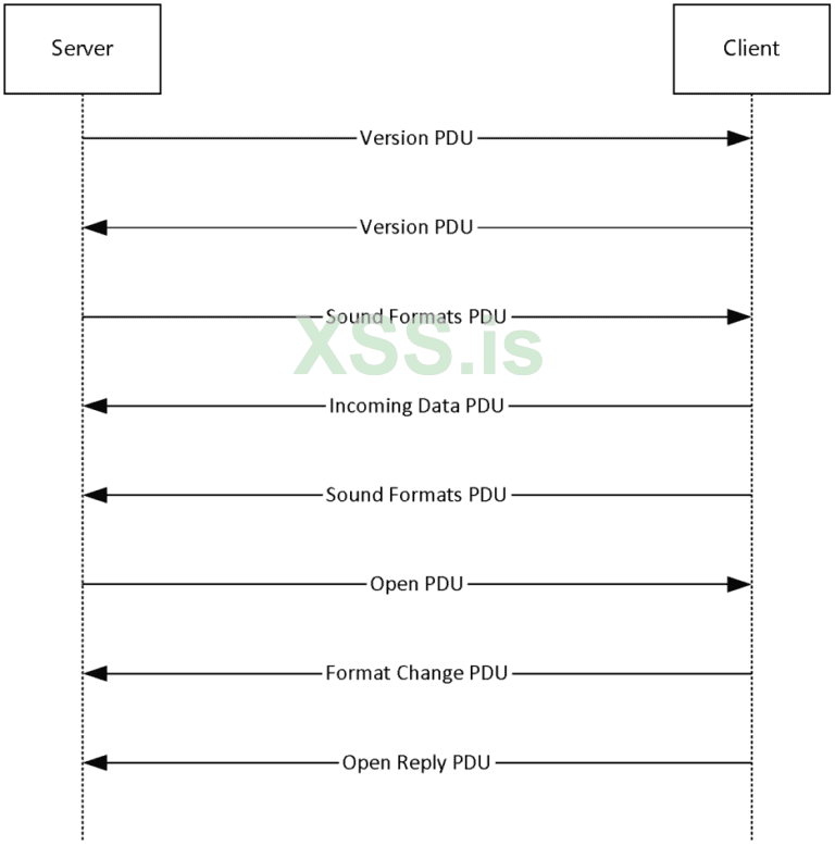

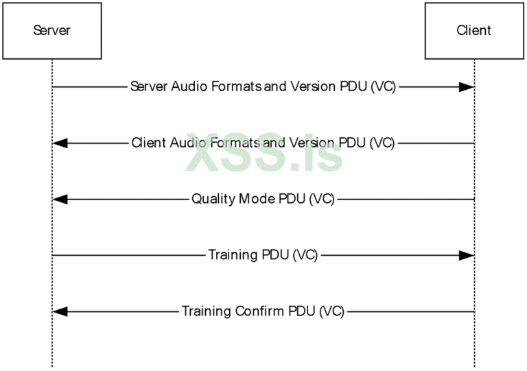

Канал AUDIO_PLAYBACK_DVC используется для воспроизведения звуков с сервера на клиенте. Его нормальный поток состоит из двух последовательностей: инициализация и передача данных. При обычном использовании протокола последовательность инициализации выполняется один раз в начале, за которой следует множество последовательностей передачи данных.
Последовательность инициализации — используется для установки версии и форматов , которые будут использоваться в следующих последовательностях данных.
Последовательность передачи данных — звуковые данные с сервера для воспроизведения на клиенте.

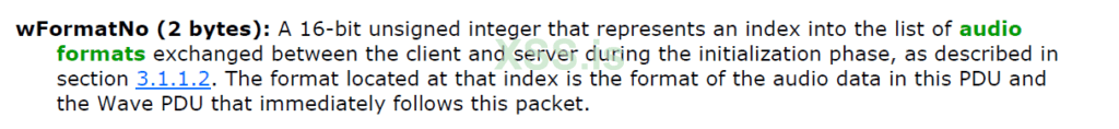

WaveInfo Wave и PDU содержат индекс массива форматов, которым обмениваются в последовательности инициализации, определяющей формат передаваемых аудиоданных.
Когда происходит изменение формата, т. е Wave или WaveInfo поступает с индексом, отличным от последнего использовавшегося, — клиент проверяет правильность нового индекса.
// в mstscax!CRdpAudioController::OnNewFormat
if  (  ( unsigned  int ) new_format_index > = this - > formatArray_size
Однако, пока индекс формата остается прежним, эта проверка пропускается ( OnNewFormat() ) не вызывается и код проверки находится в ней). Вот псевдокод соответствующих частей.

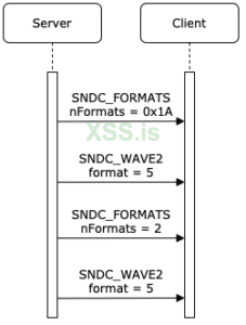

Уязвимый поток
  1. Сервер отправляет клиенту PDU с 0x1A , в результате чего клиент выделяет массив формата с этим размером.
  2. Сервер отправляет клиенту PDU Wave2 , который использует формат 0x5 из массива со звуковыми данными
    • Клиент проверяет, идентичен ли этот формат последнему отправленному формату.
    • Если это так, он использует последний декодер (разыменованный из элемента формата в массиве форматов), а если нет, он загружает новый указатель функции декодера из массива форматов.
  3. Сервер снова отправляет клиенту PDU серверных — на этот раз только с 0x2 , в результате чего клиент освобождает предыдущий массив форматов и выделяет новый с новым размером.
  4. Наконец, сервер отправляет еще один PDU Wave2 , используя последний использованный формат 0x5 .
    • Поскольку формат не изменился, клиент не выполняет никаких проверок достоверности.
    • Затем клиент выполняет внешнее чтение, пытаясь прочитать шестой формат из массива 2-формата, и аварийно завершает работу.
Это позволяет злоумышленнику вызвать перераспределение массива форматов с помощью дополнительного PDU серверных аудиоформатов, а затем указать недопустимый индекс, который ранее был действительным и использовался, что приводит к считыванию клиентом границ массива форматов и аварийному завершению работы.

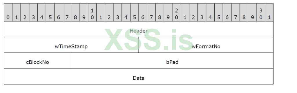

канал AUDIO_INPUT используется для отправки звука от клиента на сервер. На стороне сервера входные аудиоданные обрабатываются audiodg.exe .

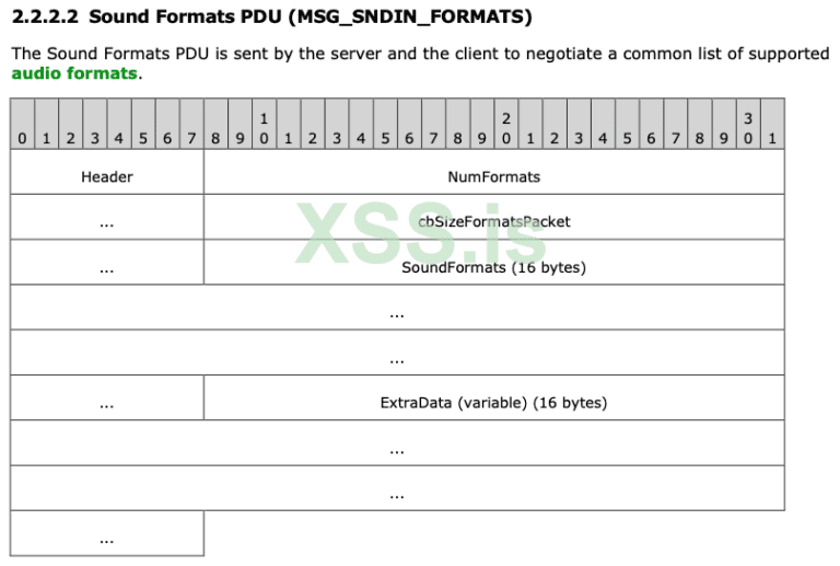

Как и в канале AUDIO_PLAYBACK_DVC , клиент и сервер сначала обмениваются массивом звуковых форматов, которые они поддерживают.
Начинается PDU звуковых форматов с заголовка из девяти байтов, который включает в себя команду, количество форматов и размер пакета, за которым следует массив форматов, каждый из которых имеет переменную длину (плюс необязательное поле дополнительных данных).
Код, обрабатывающий PDU звуковых форматов , находится в rdpendp.dll . Сначала он проверяет, что размер пакета составляет не менее девяти байтов, а затем считывает заголовок и проверяет, что размер из заголовка не превышает размер пакета.
// in rdpendp!CAudioInputHandler::OnFormatsReceived
  if ( size < 9 )
  size_from_msg = *(_DWORD *)(data + 5);
  if ( size_from_msg > size )
Затем та же функция вычитает девять из размера , считанного из заголовка, и считывает количество форматов, указанное в заголовке, если оставшаяся длина достаточно велика.
Размер из заголовка не защищен от целочисленного потери значимости, что может привести к тому, что это вычитание будет зациклено и приведет к тому, что программа будет считывать «форматы» после конца пакета.
