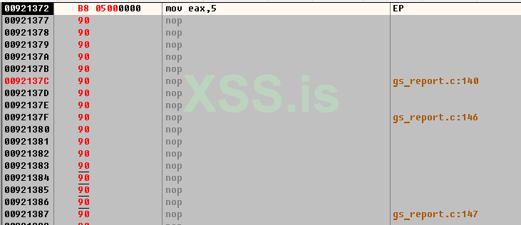

Чтобы было проще, мы будем нажимать пробел и исправлять инструкции, которые уже существуют. Нажимаем пробел и вводим следующую инструкцию.
MOV EAX, 5
Чтобы нам не мешали нижние инструкции, мы зажимаем правую кнопку мыши, выделяем их, вызываем меню, и выбираем BINARYFILL WITH NOPS [C+9]
У нас получается такой результат.
NOP переводится как NO OPERATION, и это значит что эта инструкция ничего не делает, то есть это просто холостой ход процессора. В нашей таблице эта инструкция находится в разделе дополнительных инструкций.
Видим, что она никак не влияет на флаги процессора.

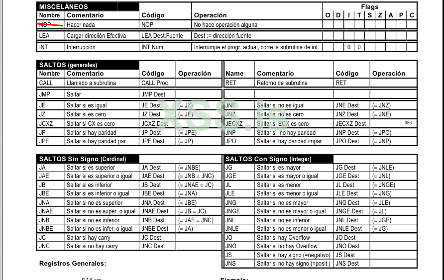

Я поделюсь с Вами этой очень классной таблицей. Она находится по этому адресу - http://www.jegerlehner.ch/intel/IntelCodeTable_es.pdf
Не забывайте подглядывать в неё, если что-то забываете.
Сегодня мы разберем следующие четыре инструкции, которые также есть в этой таблице, потому что это базовые инструкции языка ассемблера и процессора ИНТЕЛ — это MOV, XCHG, ADD, SUB. Видно, что эти инструкции принадлежат процессору 80186 и хотя этот процессор вышел в 1982 году и с тех пор прошло 40 лет, процессоры все также используют эти инструкции, потому что это основные команды по работе с данными.
Давайте рассмотри как читать эту таблицу. В первой колонке слева идет опкод инструкции, в данном случае это MOV. Далее идет колонка с комментариями. Для инструкции MOV написано, что это команда делает перемещение (копирование). Далее идет пример кода, как мы должны писать эту инструкцию на языке ассемблера - MOV DEST, SOURCE (MOV НАЗНАЧЕНИЕ, ИСТОЧНИК). Далее идет результат. Это значит, что-то, что находится в источнике, будет перемещено в назначение. Самая правая таблица показывает воздействие инструкции на флаги. Видим, что в данном случае эта инструкция не меняет флаги.

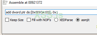

Кроме помещения ячейки памяти в регистр, можно поместить сам регистр в ячейку памяти. Для этого нужно выбрать нужную ячейку памяти куда мы будем писать. Я выберу адрес 0x921380. И отредактируя инструкцию, я выполню наш код.
Но у нас не получается выполнить эту инструкцию из-за нарушения прав доступа, и у нас срабатывает защита, вызывая исключение. Это можно увидеть по информационному полю внизу
Поэтому давайте будем писать в секцию данных.

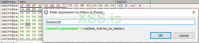

Она находится у нас по адресу 0x93A000. Мы будем писать байты по адресу 0x0093A100.
В окне дампа вызовем диалоговое окно через [C+G] и введем нужный нам адрес.
После попадания по нужному адресу, мы видим, что там содержится то же значение что и в регистре EAX, только в перевернутом виде.

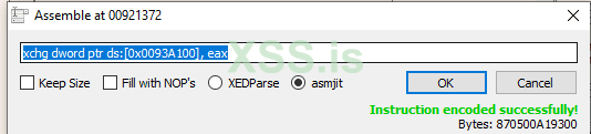

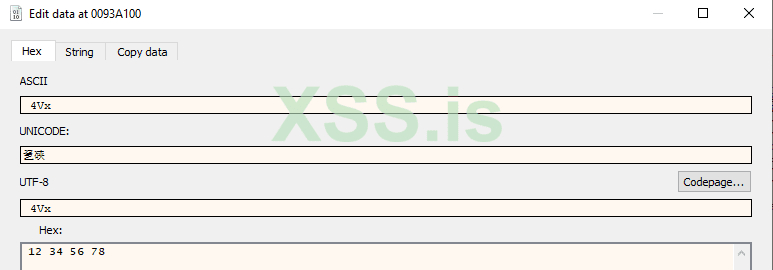

Мы также можем сделать обмен между регистром и ячейкой памяти. Я также, как и в прошлый раз выберу адрес памяти разрешенный на запись и помещу туда значение 300. Для этого я выбираю нужный адрес памяти, нажимаю правую кнопку мыши и выбираю пункт BINARY, а затем EDIT [C+E].
У нас появляется диалоговое окно. И я ввожу значение 0x12345678.
Теперь мы можем сделать обмен данными нажимая [F7].
Нажимаем и смотрим результат.
Все работает как часы.

Теперь попробуем сложить регистр EAX со значением памяти. Возьмем все тот же адрес - 0x0093A100 и присвоим ему значение 90, а в регистр EAX поместим 9.
И выполним нашу инструкцию.
Результат будет такой.
Мы также может сделать и наоборот, выполнив такую инструкцию.
Результат будет таким.

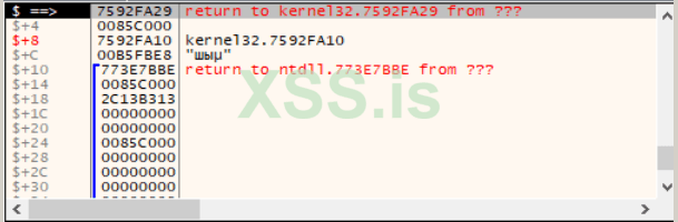

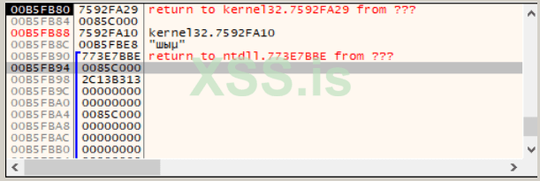

Если мы посмотрим на панель стека, то увидим, что снизу адреса стека более высокие, а если пойдем и посмотрим вверх, то адреса более низкие.
В окне стека мы также имеем поле подсказки, кроме поля адреса и самих данных. В данном случае программа добавляет комментарии-подсказки для нас, где красным помещает адреса и название модуля или библиотеки, куда она будет возвращаться.
Т.е. сейчас у меня адрес стека равен — 0x00B5FB80.
Или если посмотрим в панель стека, то увидим следующее.

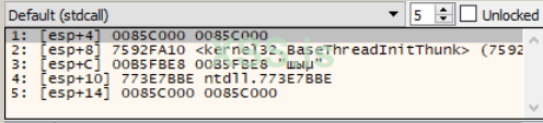

Чуть выше окна стека есть ещё одно полезное окошко. Оно дает ту же информацию, что и в окне стека, но в более расширенном режиме. Здесь оно добавляет дополнительные комментарии, которые должны быть полезны и не показывает лишние адрес, а только те которые нужны в данной функции.
Контекстное меню у этого окна очень простое. Мы можем или загрузить данные в дизассемблер по данному адресу или разыменовать указатель и перейти по этому адресу. Также можем загрузить данные по адресу в сам стек или окно дампа.

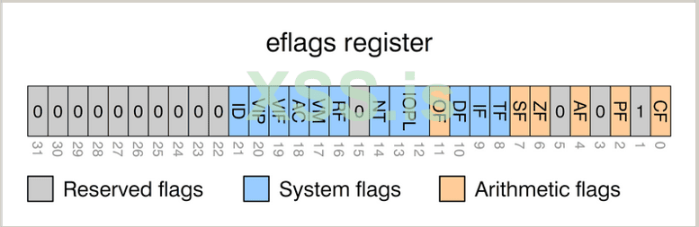

Отдельно существует регистр флагов или EFLAGS. Почему он называется регистром флагов? Потому что он состоит из отельных бит и каждый отдельный бит имеет свое название и назначение, которое влияет на поведение процессора. Т.е. здесь флаг может быть поднят или 1, или опущен — 0. Всё равно как чекбокс в интерфейсе виндовс.
Он также является 32-х битным. Префикс E говорит что он расширенный. В ранних версиях процессора он был 16-ти битным и назывался просто FLAGS.
Как видно из картинки есть три типа флагов. Зарезервированные, которые не используются, системные, которые влияют на поведение системы и арифметические, которые влияют на результат вычисления.
Наиболее часто используемые флаги вынесены отдельно, чтобы их можно было проще переключать. Это делается с помощью пробела.
Флаг Z включается или будет равен 1-це, когда результат математической операции в регистре равен 0. Если результат будет отличен от нуля, то регистр будет равен 0.
Флаг C будет равен 1-це, когда превышен максимальный возможный размер регистра. И перенос информации будет храниться как отдельный бит в этом регистре. Это флаг работает с беззнаковыми числами. Например, если регистр EAX будет равен 0xFFFFFFFF и мы прибавим в нему 1-цу, то активируется этот флаг, а в регистре будет значение равное 0x00000000
Флаг O работает со знакомыми числами, и говорит, о том, что произошло переполнение.
Также есть флаг S, который активируется, когда результат операции стал знаковым.

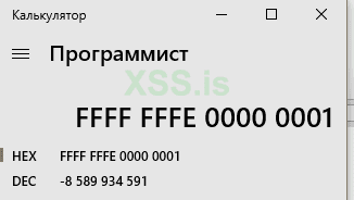

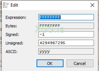

Здесь нам нужно ещё рассказать о том как процессор представляет у себя в памяти отрицательные значения. Для этого было принято решение, что если весь регистр содержит значение 0xFFFFFFFF, то это максимальное количество беззнаковых чисел. Чтобы существовали и знаковые и беззнаковые, это значение просто поделили пополам. 0xFFFFFFFF/ 2 = 0x7FFFFFFF. Т.е. 0x7FFFFFFF - это максимальное положительное значение. Далее 0x80000000 — это максимальное отрицательное число, а 0xFFFFFFFF – это минимальное отрицательное число или -1.

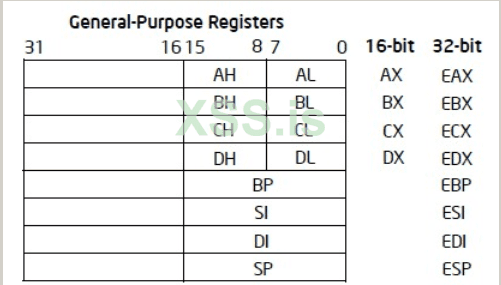

Как и регистр EFLAGS который состоит из двух регистров по 16 бит, все остальные регистры тоже состоят из частей. Т.е. регистр EAX — это как мы знаем 32-х битный регистр. А его половина - это 16-битный регистр, который называется AX. AX также делится на два регистра по 8 бит каждый, которые называются AH и AL. H говорит о том, что это его верхняя часть, а AL нижняя. Все это связано с тем, что первые процессоры были 8-битные,а следующие поколения процессоров наследовали предыдущие регистры. В данном случае, все нынешние процессоры унаследовали 16-ми битные регистры от процессора 8086, который унаследовал 8-битные регистры от 4004. Поэтому архитектура и называется x86 в отличие от x64.
Существуют также такие понятия как BYTE, WORD, DWORD. Это то же самое что и 8, 16, 32 бита, или 1, 2, 4 байта, просто чтобы легче трактовать размер регистра.
Для примера разберем значение с регистра EAX. Оно равно 0x00B5FBD8. Т.е. регистр AX будет равен ровно половине этого значения или 0xFBD8. А регистр AH будет равен — 0xFB, а AL0xD8. Или ещё по другому 0x00B5FBD8 — это DWORD, 0xFBD8 — это WORD, а 0xD8 и 0xFB — это BYTE.
Как видно из таблицы все это применимо и к другим регистрам за исключением нижних четырех регистров. Их можно поделить только на 2, а не на 4, т.е. минимальное количество информации, которое в них хранится это 16 бит.

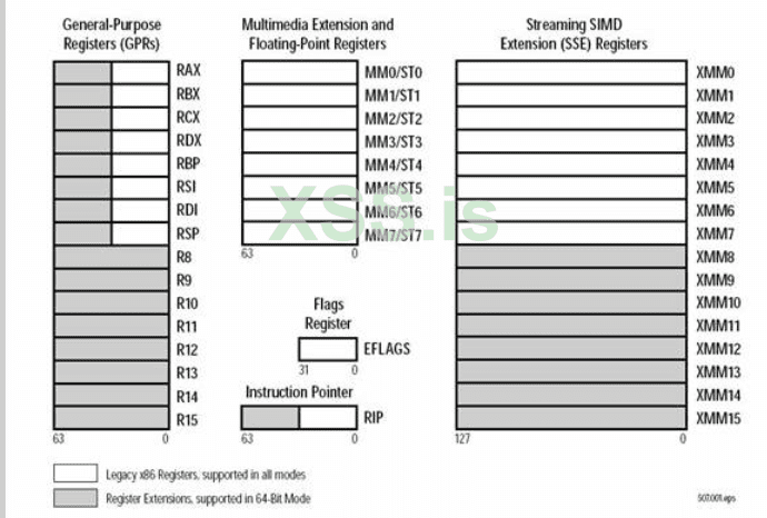

В 64-х битной архитектуре, размер регистров ещё больше, так как они 64-х битные и их ещё больше.
Серым здесь помечены 64-битные регистры.
Любой регистр можно изменить просто подведя к нему мышку и нажав клавишу Enter.
Появится такое окно.
Видно, что значение показывается сразу в знаковом и беззнаковом представлении. Также существует поле ASCII, в котором показываются символы, которые соответствуют текущим байтам регистра.
Кроме основных флагов Z, O, C, S существуют дополнительные флаги. Давайте рассмотрим их вкратце. Это P, T, A, D, I.
Флаг P или Parity. Это флаг отвечает за четность. Т.е. он считает количество бит и говорит что сумма четная или не четная. Например, если результат операции будет равен 1010, то флаг установится в 1-цу.
Флаг T или Trap. Этот флаг ответственен за трассировку программы при её отладке.
Флаг A или Adjust. Этот флаг используется как дополнительный флаг переноса и в основном применяется при работе с BCD числами.
Флаг D или Direction. Отвечает за направление при работе с адресами памяти при работе со строками. Т.е. адреса могут или увеличиваться или уменьшаться.
Флаг I или Interrupt. Этот флаг отвечает за прерывание от внешних устройств. Если он установлен, то он не реагирует на прерывание от внешних устройств, кроме немаскируемых прерываний.

Перед тем как мы рассмотрим ещё больше инструкций, сначала давайте вспомним про то что говорилось на прошлом уроке. Давайте поговорим о флагах. Напомним что у нас есть флаг Z от английского Zero и он активируется когда результат математической операции равен нулю. Давайте посмотрим как он работает. Лучше показать это на примере инструкции SUB. В регистр EAX предварительно поместим значение 9 и выполним такую инструкцию – SUB EAX, 9.
И будем смотреть на флаг Z. Сейчас до выполнения этой инструкции флаг равен нулю.
Давайте выполним эту инструкцию через F8 и посмотрим на результат.
Как видно, флаг Z стал равен 1-це, т.е. операция равна нулю.

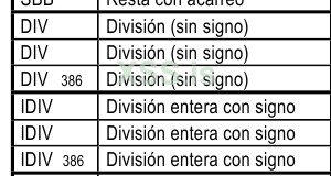

Давайте теперь рассмотрит ещё инструкции. Откроем нашу табличку и найдем такие инструкции.
Как видно из таблицы, у нас есть инструкции связанные с делением — DIV от английского Division и умножением — MUL от английского — Multiplication. Здесь в таблице они идут парами. Это связано с тем, что есть инструкции которые работают со знаковыми числами, и которые работают с беззнаковыми числами. Приставка I говорит, что это работа со знаками.
Рассмотрим эту инструкцию, так как она будет для нас самой простой для объяснения.

Сейчас вернемся в отладчик и введем такую инструкцию — MUL EBX, а в регистры EAX и EBX поместим значение 0xFFFFFFFF. Предварительно посчитаем это выражение в калькуляторе в режиме программиста.
Результат будет равен — FFFFFFFE00000001. То же самое должно у нас появится и в отладчике. Давайте выполним нашу инструкцию и посмотрим на регистры.
Результат соответствует тому значению которое получилось в калькуляторе.
