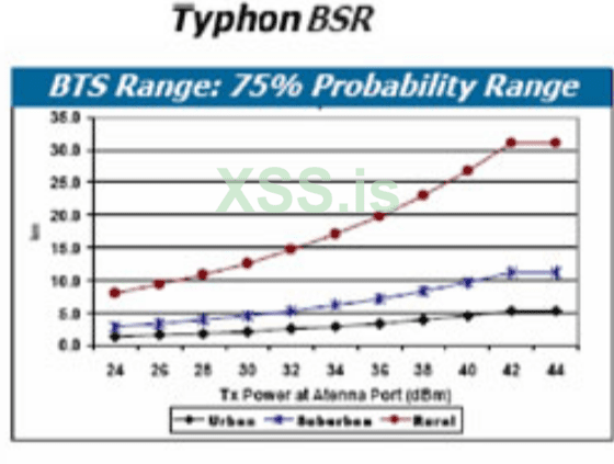

Довольно интересные данные по теме gsm-перехвата попались в файлах NSA, тех что были опубликованы Сноуденом.
Там есть pdf с рекламой комплекса перехвата (эмулятора базовой станции) GSM Typhon BSR.
Помимо стандартных рассуждений на тему что при помощи устройства можно "find, fix and finish targeted handset users" (обнаружить, локализовать и устранить?), маркетологи нарисовали график дальности захвата абонентского устройства (мобильный телефон, модем) в зависимости от выходной мощности эмулятора БС:
Шкала Y - расстояние в км, шкала x - мощность передатчика в dBm.
Черная линия - город, синяя пригород, красная - деревня.
Получается что для достижения дальности 5км в городе требуется мощность 42dBm (16 Ватт), а в деревне при такой мощности радиус составляет целых 30км и применение дополнительных 10вт (25вт суммарно) не дает увеличения дальнобойности системы.
Высота подвеса антенны не указана, можно предположить что используется крыша высотного здания или комплекс расположен на легкомоторном самолете, летящем на небольшой высоте.
К сожалению, опубликованные цифры дальности - серьезно отличаются от моих практических наблюдений - но я считаю что информация к размышлению все равно любопытная.
Тут очень не хватает одной маленькой сноски - радиодиапазон
GSM 900 / DCS 1800, скорее всего город 1800, деревня 900.
Странно, если это юса, то диапазоны должны быть другие немного. Сейчас это уже в любом случае, для юсы это не будет работать - там 2 дж сети отключили.
Но, скажем так, числа достижимы вполне для текущих реалий в других странах, для указанных Тобой диапазонов.
