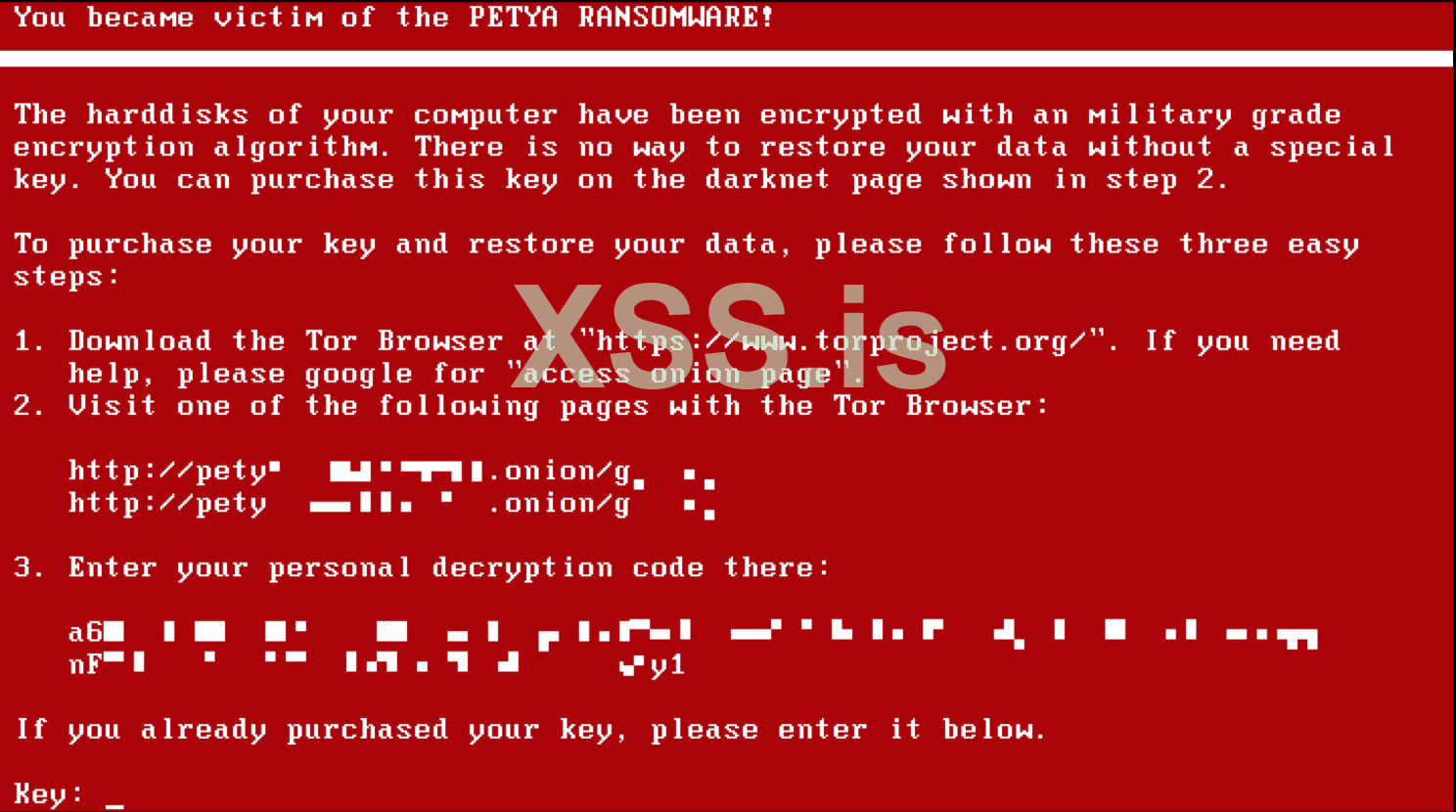

  • препятствовать загрузке системы (например, в случае атаки с помощью шифровальщика).

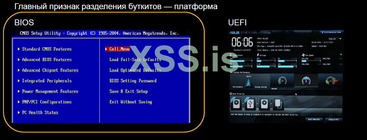

Буткиты бывают двух типов. Одни заточены на так называемые старые Legacy-способы оперировать стадией предзагрузки. Второй тип использует новые подходы, например, основанные на подсистеме UEFI. В статье мы рассматриваем только Legacy-режим

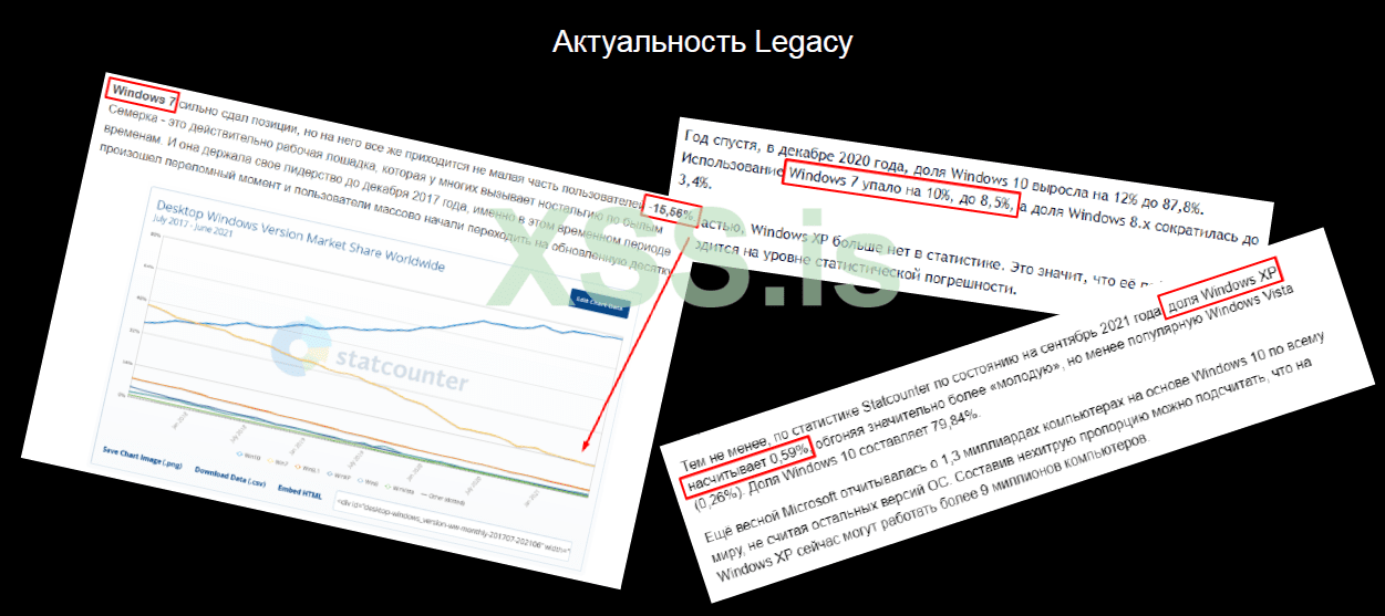

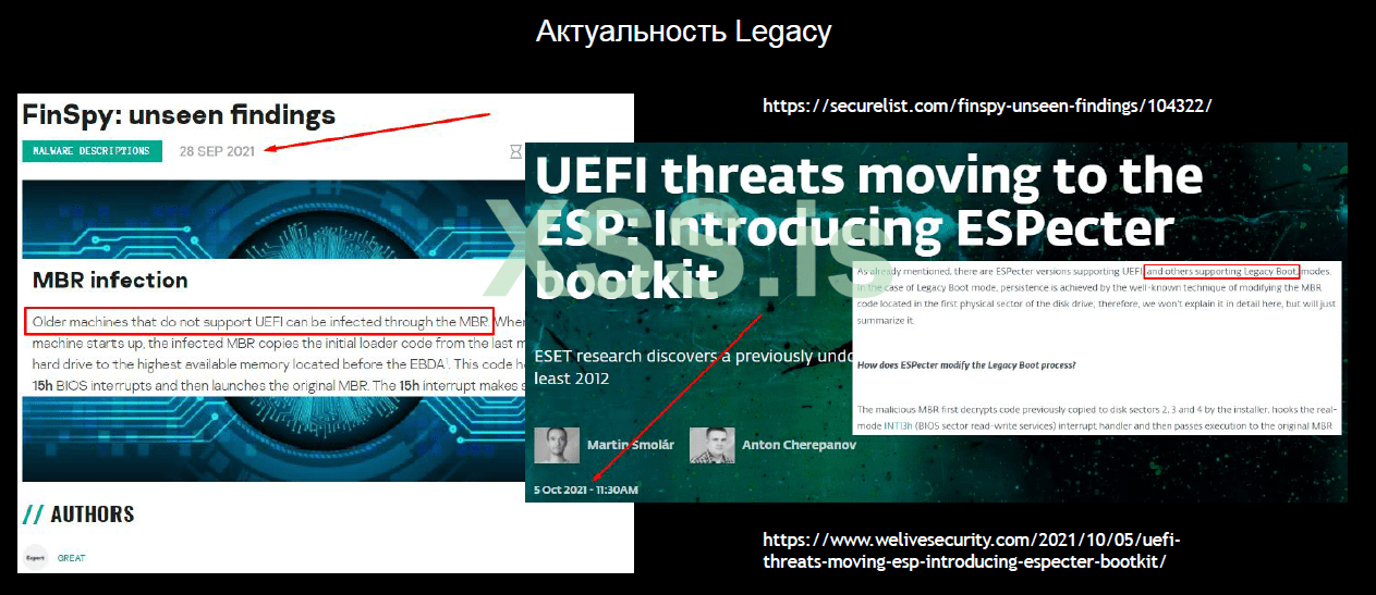

Если посмотреть на исследования коллег, то зловреды, такие как FinSpy, все еще используют в своем арсенале заражение в режиме Legacy наряду с современным UEFI.

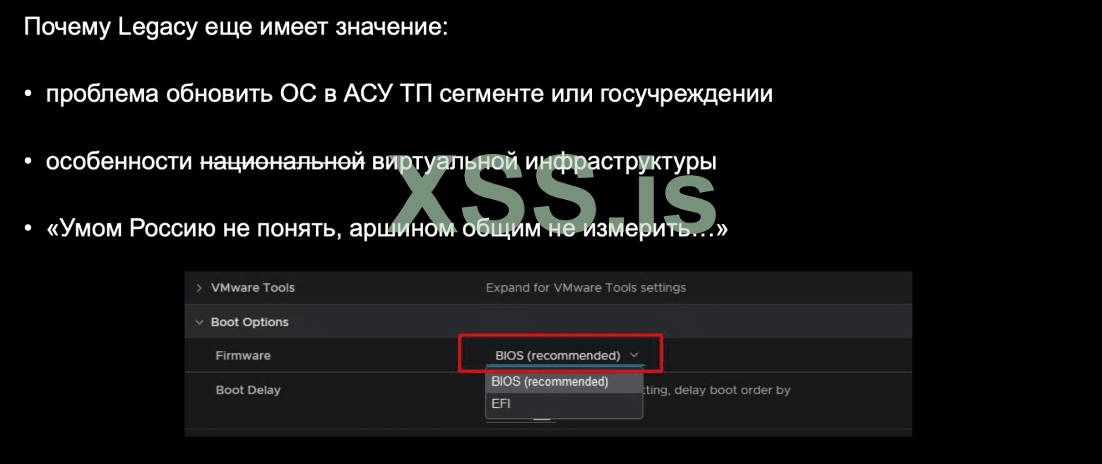

Обратите внимание на распространенность операционных систем, таких как Windows 7 (около 16%) и Windows XP (0,59%). Даже полпроцента Windows XP — это более 9 млн компьютеров, многие из которых, по нашему опыту, могут относиться к весьма чувствительным сферам (SCADA, банки и пр.).
Отметим и виртуальные машины — когда мы устанавливаем такую ОС, сам же vCenter рекомендует Legacy-BIOS, это поле выбрано по умолчанию. А, так как на виртуальной инфраструктуре часто делают критически важные узлы на предприятии, такие как контроллеры домена, то Legacy-BIOS хакеру весьма интересен

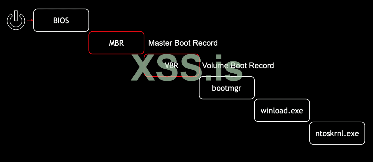

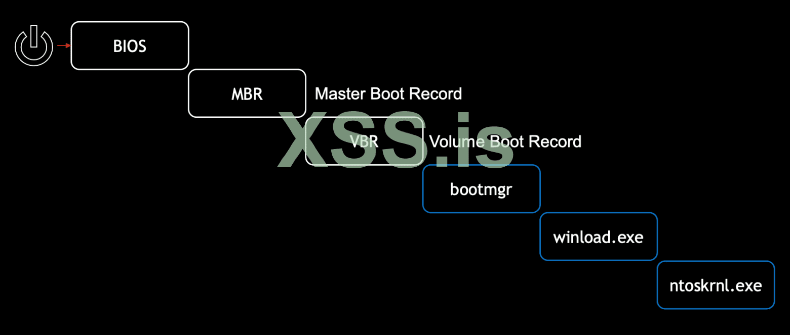

В целом загрузку можно представить как работу цепочки программ, которые стартуют начиная с нажатия клавиши питания ПК. Первым появляется BIOS, который работает на отдельном чипе. Его задача — инициализировать оборудование, определить загрузочный диск, сформировать программный интерфейс для взаимодействия с оборудованием и т.д

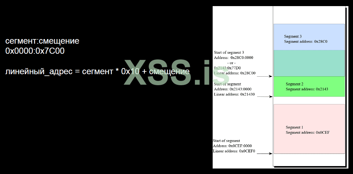

Сразу после загрузки процессор работает в реальном режиме, который остался от старых поколений CPU. Ключевой особенностью такого режима является сегментная адресация. В этом режиме каждый адрес памяти идентифицируется двумя значениями — это сегмент и смещение. Чтобы перевести в линейный адрес, надо использовать формулу ниже:

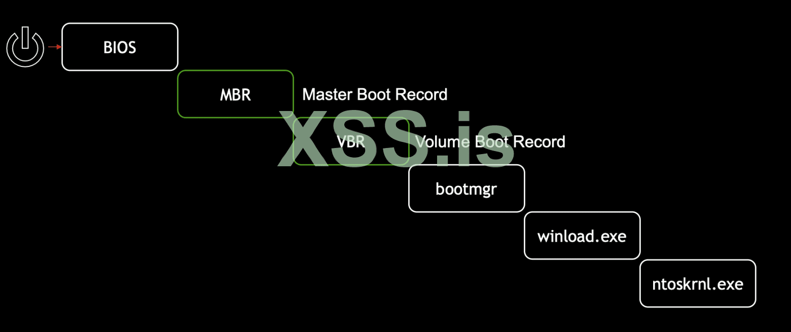

На данном этапе используется физическая память, виртуальная еще не задействована, процессор имеет доступ к физической памяти без ограничений. BIOS после первоначальных операций определяет загрузочный диск и считывает его нулевой сектор в память, на которой располагается MBR (главная загрузочная запись). Получив управление от BIOS, MBR находит VBR (загрузочная запись раздела) и передает туда управление. Оба эти компонента находятся в загрузочных секторах диска, а не внутри файловой системы.

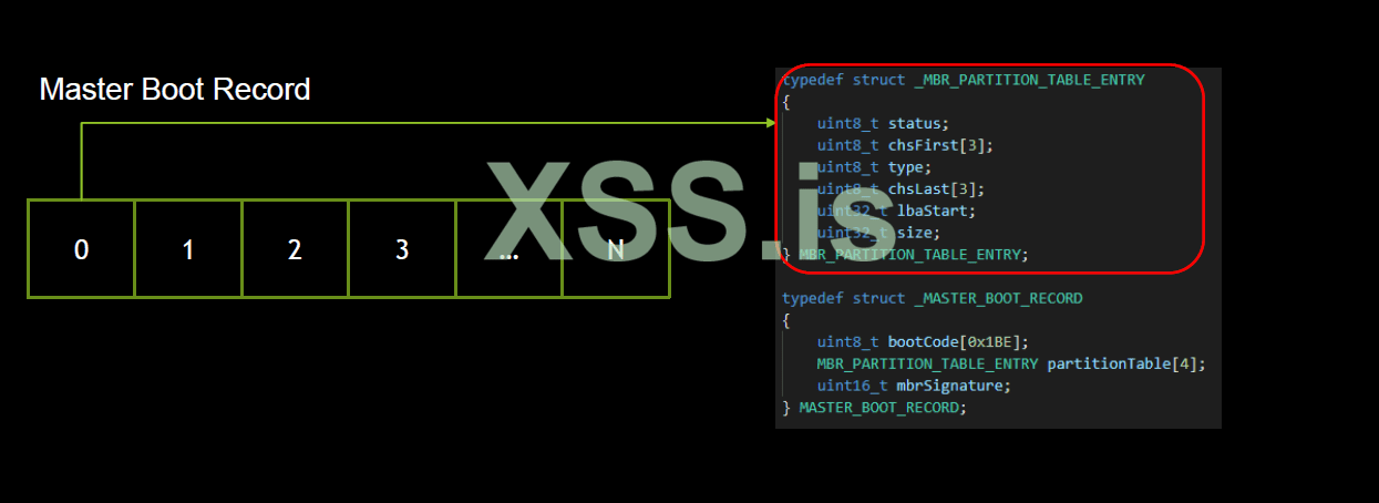

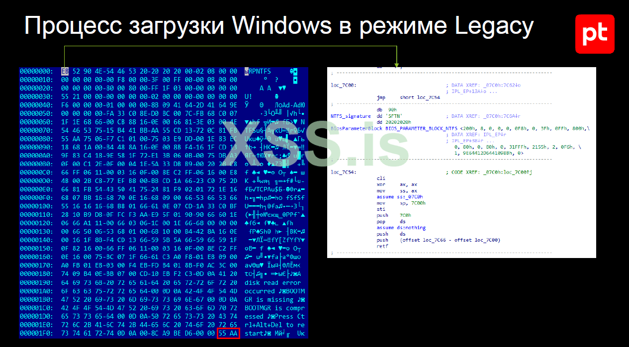

MBR занимает весь нулевой сектор, содержит загрузочный код, таблицу разделов и сигнатуру, которая позволяет проверить валидность MBR
Если посмотрим на реальную MBR (ниже), то в конце увидим сигнатуру 55 AA и выделенное значение 80 в поле статус, которое отмечает активный раздел на диске. Справа мы видим загрузочный код, который в начале своей работы перемещает себя в другое место.

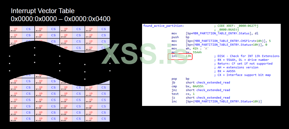

Ниже — программный интерфейс, который предназначен для взаимодействия MBR с диском и другим оборудованием и представлен BIOSом в виде таблицы векторов прерываний. Эта таблица представляет собой набор ячеек по 4 байта, каждая из которых содержит сегмент и смещение обработчика прерывания. В частности, под номером 0x13 располагается обработчик прерывания для работы с диском; это не одна функция, а набор сервисов для определения параметров диска, чтения его в различных режимах. Номер конкретного сервиса задается в регистре AH.

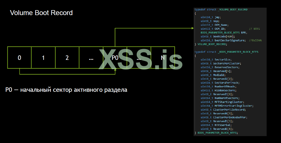

Задача MBR состоит в том, чтобы с использованием прерывания 0x13 считать нулевой сектор активного раздела. Его адрес находится в таблице разделов MBR. Этот нулевой сектор содержит главную загрузочную запись раздела (VBR), внутри которой содержатся параметры раздела и фрагмент загрузочного кода. Помимо параметров раздела там есть указатели на структуру, описывающие файловую систему (в данном случае — NTFS), для того чтобы найти таблицы, прочитать их и распарсить файловую систему активного раздела.
Далее мы видим дамп VBR, он содержит сигнатуру 55 AA для проверки валидности, а справа — листинг загрузочного кода раздела.

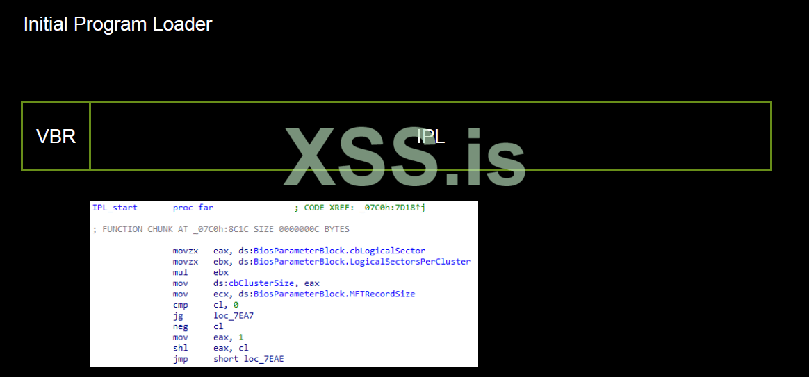

После того как VBR получила управление, ее главной задачей является загрузка кода Initial Program Loader. Этот код может занимать до 15 секторов и располагается сразу же после VBR. Его размер позволяет распарсить файловую систему и найти дальнейшие компоненты, участвующие в загрузке системы
Дальнейшая работа ложится на модули, которые расположены внутри файловой системы.

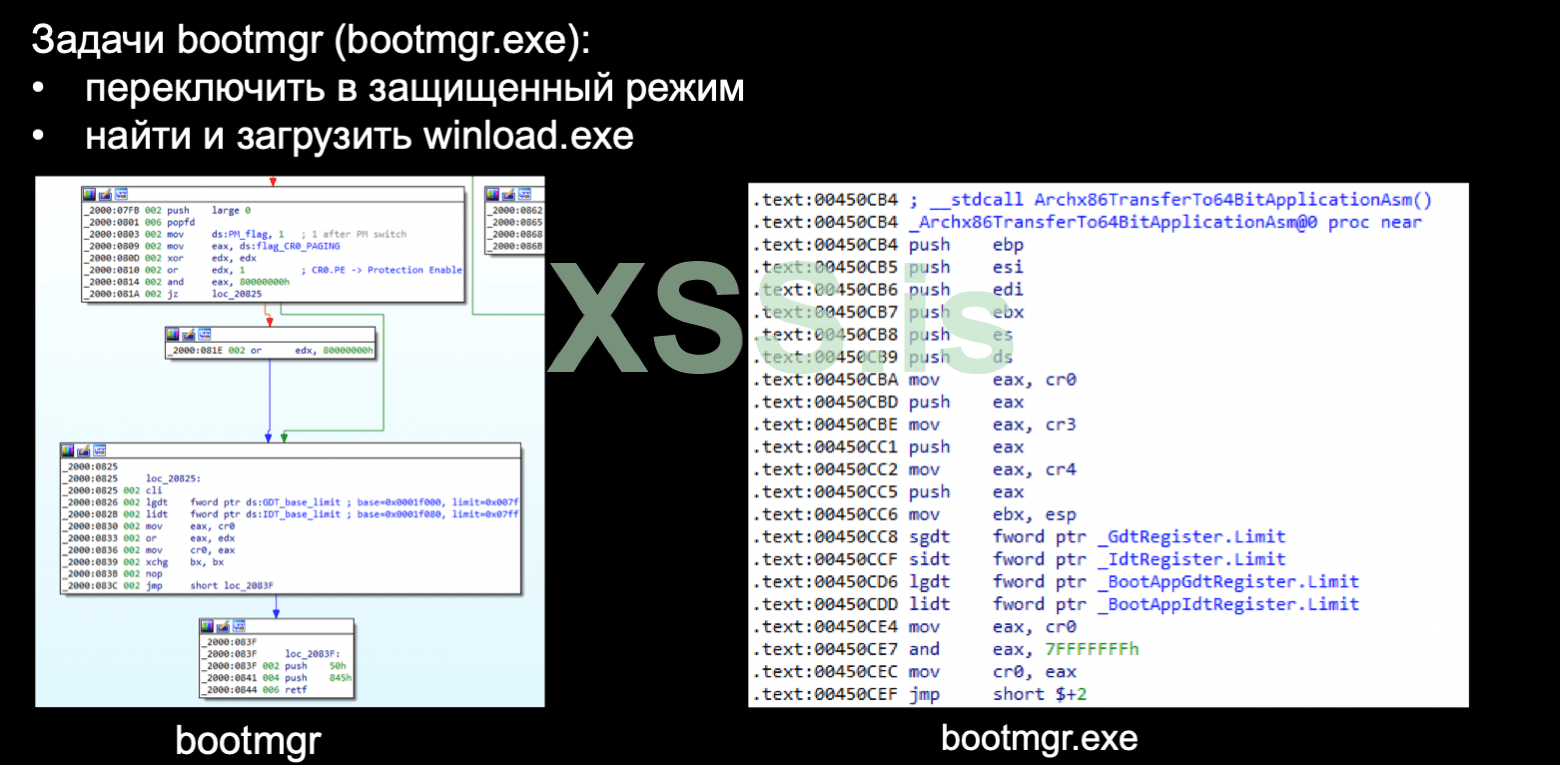

Главной целью менеджера загрузки bootmgr является переключение процессора в защищенный режим. Этот менеджер работает на стыке двух режимов — реального и защищенного.

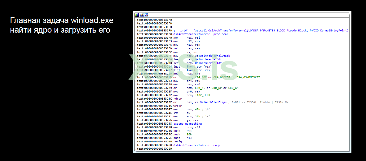

Далее переходим к Winload.exe, задача которого (если глобально) — найти ядро и передать ему управление. После этого вступает в работу непосредственно операционка — запускает процессы, службы, драйверы и готовится к взаимодействию с пользователем.

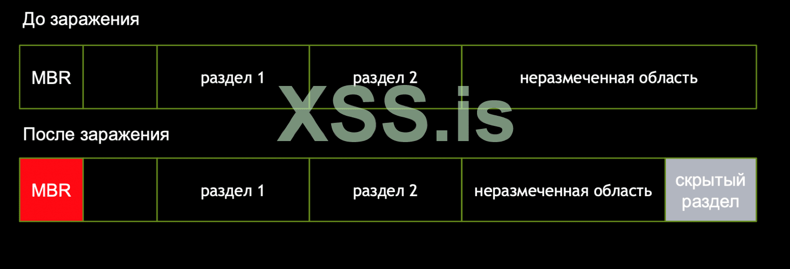

Важно отметить, что инфекторы могут сохранять оригинальный загрузочный код в скрытой области диска. Это может быть сделано для того, чтобы после выполнения вредоносных действий использовать этот оригинальный код для продолжения загрузки системы. На примере ниже инфектор заражает MBR, а для сохранения дополнительных компонентов и прочего создает скрытый раздел в неразмеченной области. Такой раздел не будет отражен ни в таблицах MBR, ни в таблицах NTFS.
Кроме того, злоумышленник может поменять значение адреса реальной VBR на адрес вредоносного кода, который разместил в этой скрытой области, чтобы VBR передавала управление вредоносному коду, не трогая VBR.

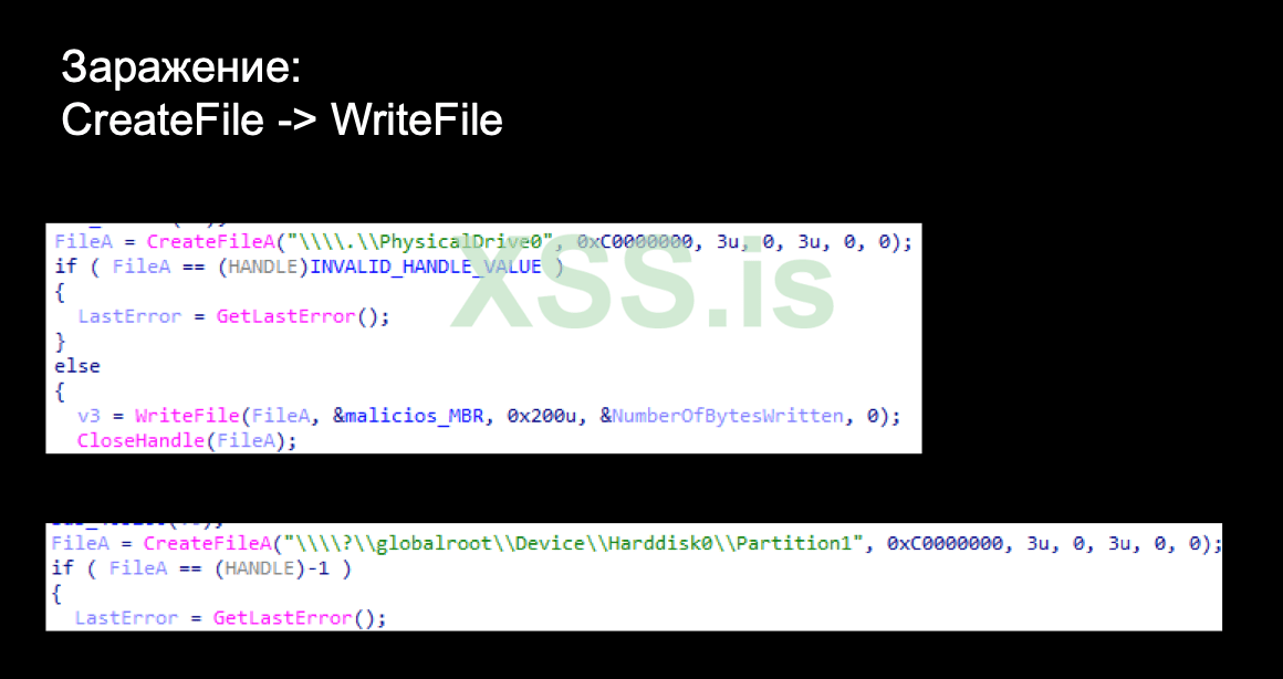

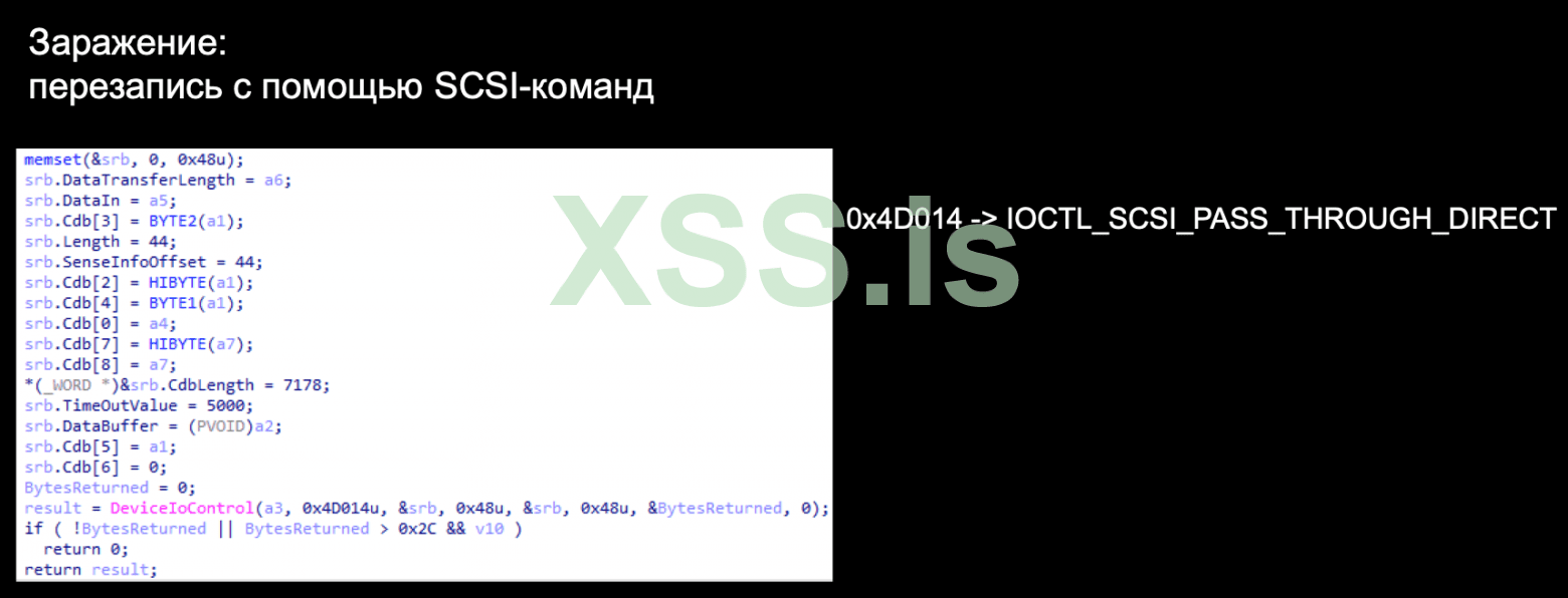

Чтобы записать данные в диск напрямую, используется простейший набор функций CreateFile и WriteFile.
Есть и другой способ записи на диск — с использованием SCSI-команд и функции DeviceIoControl. Это способ позволяет отправить команды напрямую минипорт-драйверу диска, минуя стандартные фильтры. Это может повысить скрытность работы инфектора. После заражения MBR/VBR и перезагрузки системы BIOS считает вредоносную MBR/VBR и запустит.

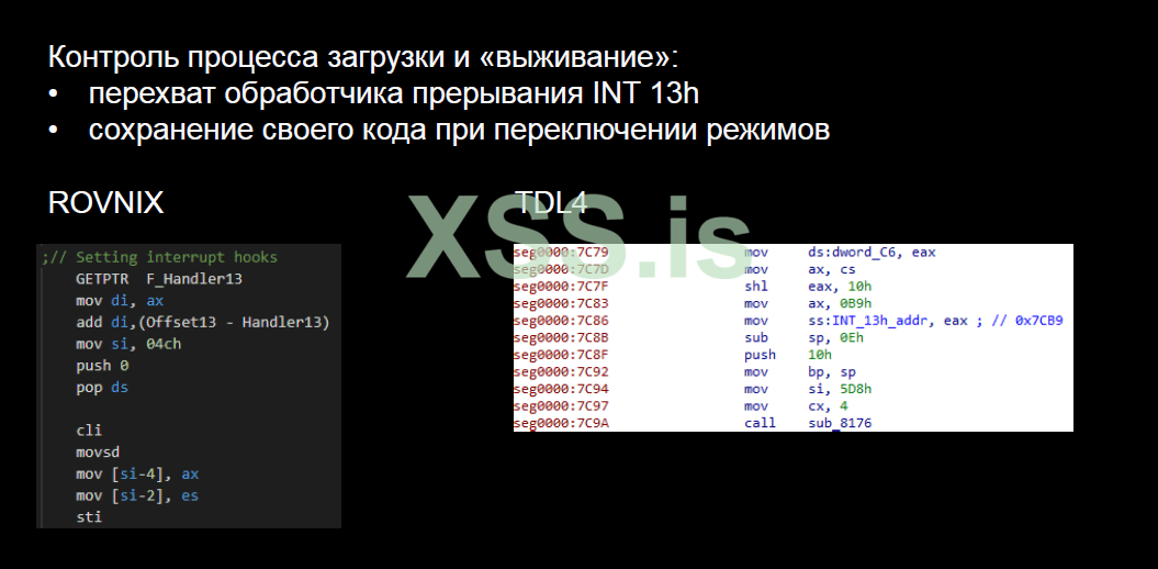

Буткиту необходимо отслеживать тот этап загрузки, который происходит в данный момент. Главным механизмом является использование перехвата обработчика какого-либо прерывания и замены его на свою вредоносную функцию, сохраняя адрес оригинальной функции, чтобы не поломать загрузку. Самым важным является 0x13-е прерывание — перехватывая его, буткит может проверять, что считывается с диска в данный момент и позволяет подменить данные, считываемые с диска, например, набор параметров, которые управляют загрузкой системы, включая цифровую проверку подписи драйверов.

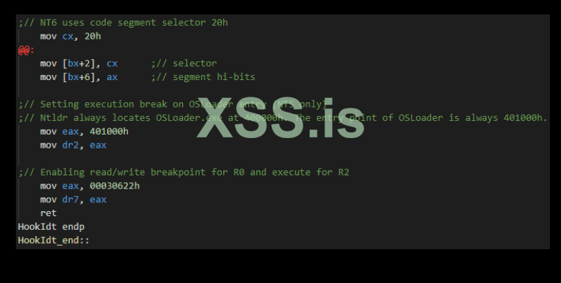

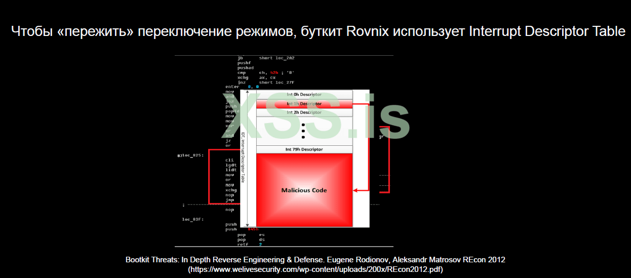

Чтобы сохранить данные при переключении в защищенный режим работы процессора, некоторые буткиты, такие как Rovnix, применяют копирование части своего вредоносного кода в неиспользованную область таблицы IDT.
Кроме того, чтобы передать управление на код, спрятанный в таблице, этот буткит использует механизм отладки с помощью специальных регистров, ставя точку останова на адрес точки входа Winload.exe. И как только управление передается на Winload.exe, сработает ранее перехваченный обработчик первого — дебажного — прерывания и выполняется вредоносный код.

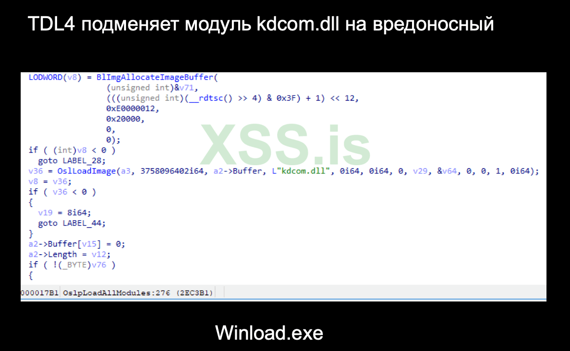

В частности, вредонос TDL4 проверяет, какой параметр считывается: если это EmsEnabled, то буткит подменяет его на параметр WinPEMode и загружает систему в режиме Pre-Installation Environment, в котором проверка подписей отключена.

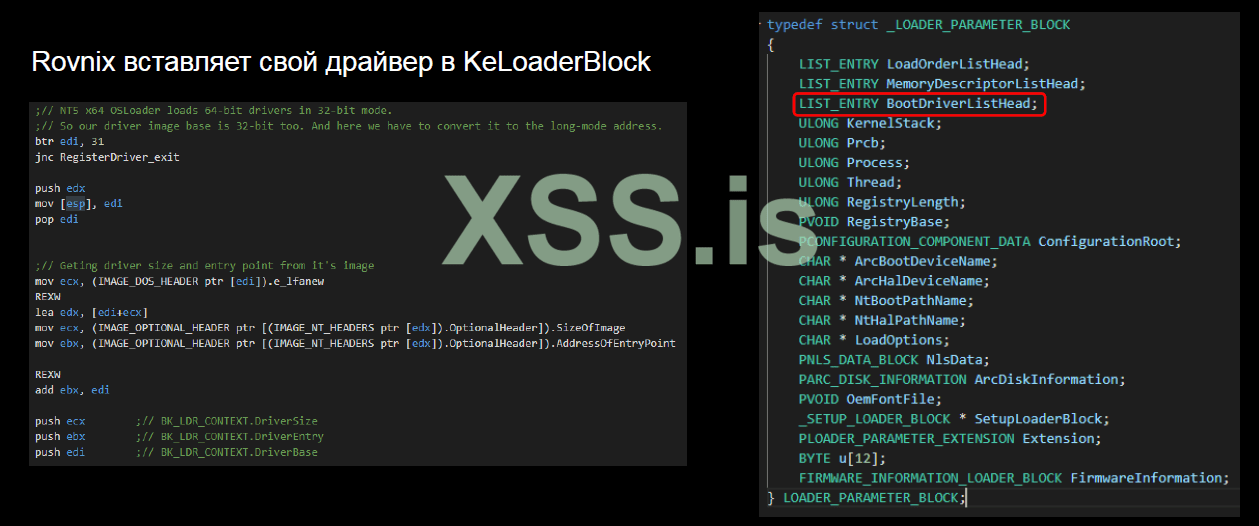

Rovnix использует более интересный способ. Этот буткит модифицирует список загрузочных драйверов, вставляет свой драйвер, и ядро, когда оно будет проходить по этому списку в процессе инициализации, вызовет точку входа вредоносного драйвера.

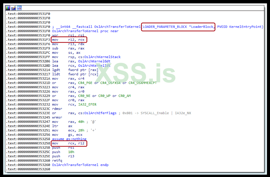

Ниже мы видим, что в первом параметре функции OslArchTransferToKernel содержится указатель на структуру LoaderBlock, и он же передается в качестве единственного параметра точки входа ядра.

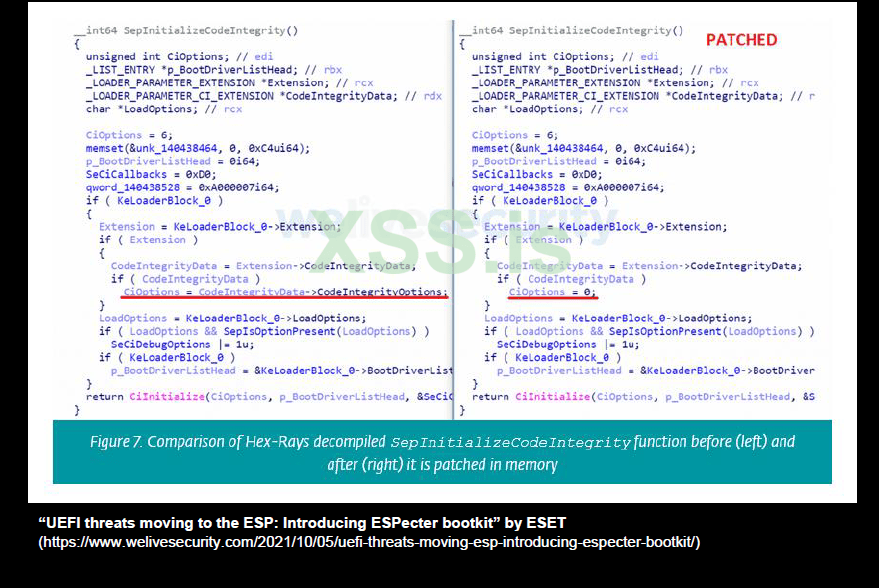

Если говорить о более свежих зловредах, то буткит ESPecter, описанный коллегами из ESETниже, перехватывает функцию OslArchTransferToKernel и патчит проверку цифровых подписей в ядре, оставляя систему в уязвимом состоянии.
