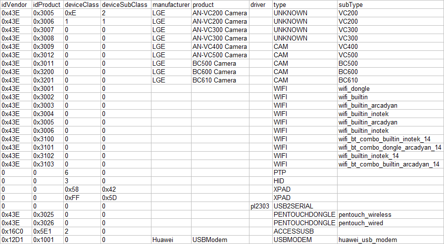

При загрузке его в IDA обнаружилось, что почти все присутствующие функции были экспортируемыми, и соответственно известны их имена, что весьма облегчило задачу. Я обнаружил таблицу допустимых устройств и определил названия и типы её полей, чему помимо названий функций также поспособствовали сообщения для логирования.
Таблица поддерживаемых устройств
Видно, что телевизор может поддерживать USB камеры, WIFI модули, и другие устройства, однако большинство из них должны иметь определенный VID/PID, и большинство - VID_043E - LG. Вот так и осуществляется vendor lock.
В списке на предпоследнем месте обнаружилось искомое - AccessUSB, а чуть выше - pl2303 USB2SERIAL, используемый для подключения консоли. Итак, AccessUSB - это устройство с VID_16C0&PID_05E1 и Class_02. USB class 02 - это Communications Device Class - по сути - тот же USB-UART. В линуксе подобные устройства работают через стандартный драйвер cdc_acm и определяются как ttyACM. Я сделал прошивку для микроконтроллера STM32 с поддержкой USB, которая реализует этот протокол с требуемыми ID. При подключении к ТВ он определил это устройство:

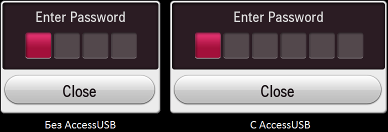

При попытке входа в сервисные меню стал запрашиваться 6-символьный пароль вместо обычного 4-символьного (обычно вход в сервисные меню "защищён" дефолтным паролем 0413, который не менялся похоже никогда):
Диалог ввода пароля для доступа к меню InStart/EzAdjust
Дальше естественно авторизация не проходила - теперь предстояло исследовать и реализовать протокол авторизации.

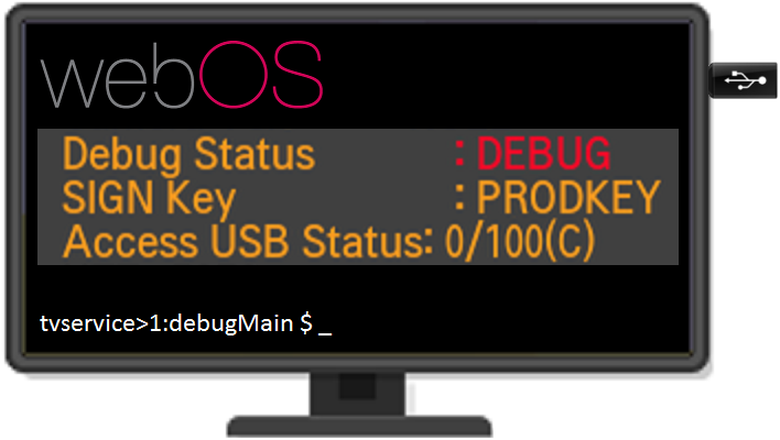

Разблокировались многие недоступные ранее опции, в частности появилась возможность переключить телевизор в debug режим:
AccessUSB разблокирует опцию Debug Status
Переключение в debug режим само по себе даёт доступы, аналогичные наличию AccessUSB, так что в принципе достаточно получить рут любым способом и найти как включить debug режим - изменением переменной в памяти или ещё как-то.

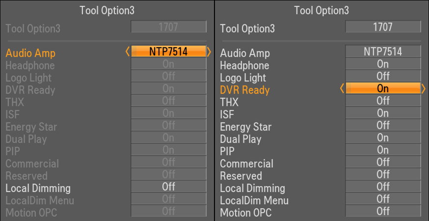

В меню EzAdjust появилась возможнось без ограничений изменять любые ToolOption-ы, например включить DVR (возможность записывать телепередачи):
AccessUSB разблокирует возможность изменения всех Tool Options
Подключившись по консоли и введя команду debug, я попал в консоль Debug Mode:
Enter Debug Mode : if you want exit form debug, input 'x'
