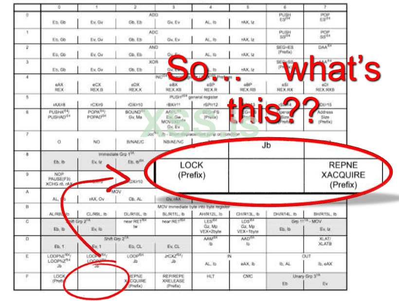

Об этом еще в журнале хакер писали 12 лет назад. https://xakep.ru/issues/xa/161/
Смотри статью "Черные дыры под белыми пятнами. Микрокод в процессорах и теория заговора".
p.s.

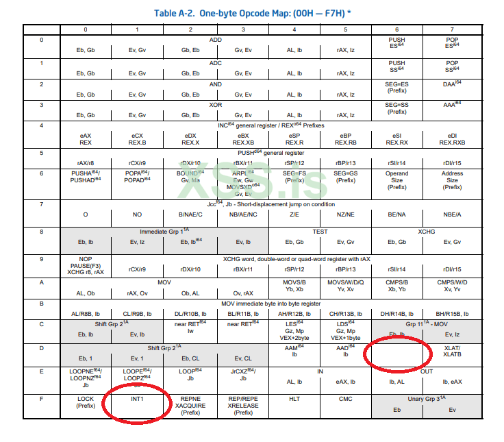

У статьи название неспроста такое. Достаточно посмотреть документацию интел и увидеть там белый прямоугольник.
это скрин из презентациии "Breaking the x86 Instruction Set"...
А вот ниже мой скрин из документации интела что сейчас доступна.
Получается там был INT1.
P.P.S а вот белом последнем прямоугольнике опкод D6 равен вроде как инструкции DAA (Decimal Adjust AX After Addition)
Это к Ермолову с Горячим

The INT1 instruction also uses a one-byte opcode (F1) and generates a debug exception (#DB) without setting any bits in DR6.1 Hardware vendors may use the INT1 instruction for hardware debug. For that reason, Intel recommends software vendors instead use the INT3 instruction for software breakpoints.
p.s.
это скрин из одной презентациии, тоже по процессорам.... А вот ниже мой скрин из документации интела что сейчас доступна.
